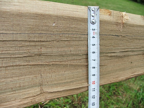

So, das ich schon die Späne fliegen lassen hab gestern erwähnte ich ja schon. Will noch mal Bilder nachreichen.
Der Stand auf dem Bild ist zwei Ringe über dem gewählten Rückenring. Den mach ich schon mal schön sauber um Spannrückigkeit oder andere Unebenheiten aufzudecken, so kann man sich besser an den letzen rantasten ohne rein zu schneiden. Vorher geh ich schon mal etwas grober ran. Der Stav ist ein viertel aus einem 25 cm Stamm, gespalten natürlich, und wurde nachträglich auf der Kreissäge etwas erleichtert um besser an die brauchbaren Ringe ranzukommen.

Gestern habe ich den Rückenring freigelegt und mal den Bogen ganz grob aufgezeichnet. Das Frühholz muss noch runter. Die Bogenmaße geben noch Veränderungen im Design her und die Länge ist mit 185 cm für 28" Auszug auch erst mal auf Sicher angelegt, kürzen geht immer.

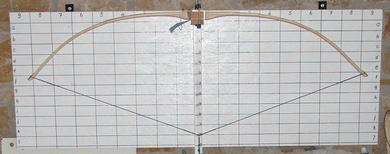

Sind Feedbacks erlaubt?
Links scheint es mir bei 5 und 6 noch ein ganz wenig steifer als ab der Linie zwischen 6 und 7. und Rechts schien er mir auch ein wenig steif nach dem FO, aber wenn der dort Reflex hat, passt das so!

na ich bitte um Feedbacks
Du siehst das übrigens genau wie ich. Zwischen 6 und 7 ist da wo das Pflaster ist am linken WA, da steht ein rotes Warndreieck . Davor ein bisschen runder, das wird diese Stelle auch entlasten. Das ist noch der Tillerstand bevor das Pflaster dran kam, also da ist noch alles drin bis 28" Auszug. Muss jetzt erst mal die Tips soweit bringen das ich wieder ne´ Sehne drauf krieg und dann wird noch mal geschabt. Weiß nur noch nicht wo ich am rechten schabe um den Abstand zur Sehne etwas anzugleichen ohne das er dann zu schwach ist da er jetzt schon den gleichen Weg zurück legt. Also bin für alle Meinungen offen. Am WE komme ich bestimmt mal wieder zum tillern, dann gibt es wieder Bilder.

Schnell mal wieder ein Update und eure Meinung zum Tiller ist auch gefragt. Habe das Horn auf den Tips und grob in Form gebacht. Der Bogen ist jetz 1,86 m über alles und 1,82 m N to N, 49 mm an den Fades und 10mm an der Sehnenkerbe, die ersten 10 cm fast parallel und dann eine Pyramide. Er zieht jetzt gut 50# auf 26" und wiegt, haltet euch fest, 830 Gramm .
Der Griff ist zwar noch ein Klotz aber 200 Gramm hole ich da auch nicht raus. Naja schauen wir mal. 40 Pfeile hat er heute schon geworfen mit ca 26" Auszug, da geht was, nicht der aller schnellste aber ein schöner Bums. Rechts ist der obere WA wo auch der Abstand von Sehne zu WA 5mm höher ist als unten. Der Bogen hat etwa 2" Set was man oben durch eine Welle im WA deutlicher sieht und unten ein wenig weg gemogelt wurde. Hier habe ich ein bischen mit der HLP den WA gerichtet was auch den Set gleich ein wenig weggezaubert hat .
