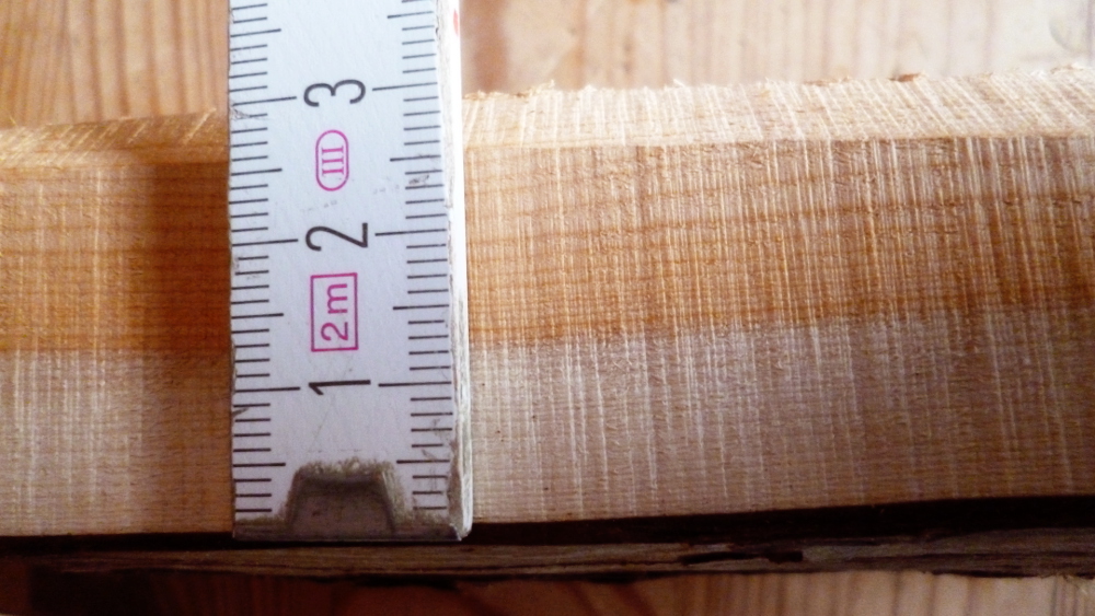

Ok, gekürzt auf 204cm und grob zugeschnitten. Was kann man sagen?
-keine Fehlstellen
-ein Ast zum evtl. ausharzen
-leichtes Eibenholz
-biegefreudig und schnell im Rückstellen
-keine Fehlstellen
-leichtes Eibenholz

Habe eben den groben Zuschnitt mit der Raspel am Bauch gerundet. Danach kurz mit dem Blech abgezogen, Kerben rein und auf Standhöhe gepresst...
Der Sehnenverlauf passt, ein Wurfarm darf noch bischen mehr biegen. Ansonsten sehr zufrieden und der Bogen sollte wenigstens 85#@32" bringen...

Nochwas zum Holz selbst:
die ANDERE Stammseite (...die nicht für den Swap ist...) biegt schon etwas besser mit knappen 95#@32". Also erfolgreicher Biegetest des Holzes...

schaut sehr gut aus! Wie Dick ist er am Griffbereich? Läuft der Markkanal in den Griff hinein?
Und was hast Du gegen einen weichen Auszug?
- Blacksmith77K
- Beiträge: 6025
Re: Bow Swap 1, Blacksmith77K
Der Griffbereich ist 30x30mm D-Profil. Ich habe nix gegen einen weichen Auszug, nur fühlt es sich 'ungewohnt' an.
Markkanal gibt's keinen, der Stave ist aus einer vollen Hälfte geschnitten...
