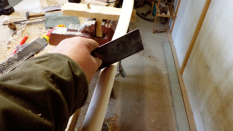

Nun, der Hartriegel ist trocken genug, um mit der Raspel und dem Blech erstmal etwas Form in die Sache zu bringen.
Zwischendurch kontrollierter Biegebereich im Schraubstock. Diese Art zu 'tillern' könnte man auch den einarmigen Bandit nennen.

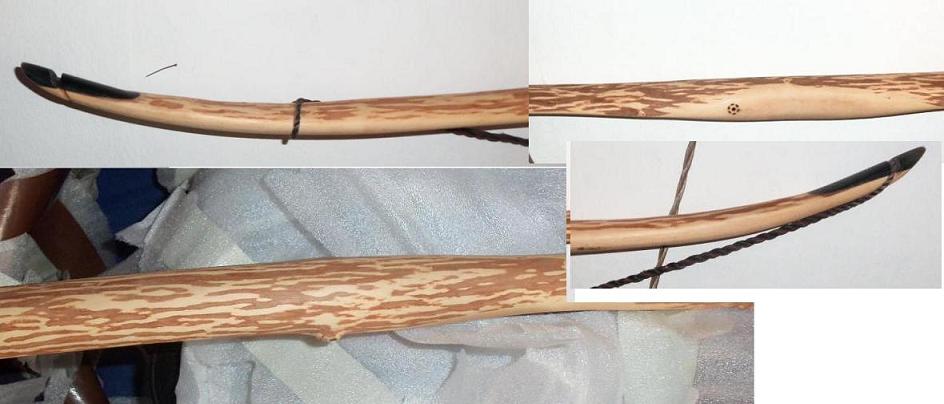

Die Bilder:
Was GLS brachte: Ein Bogen im Tarnanzug, runder Rücken, flacher Bauch ....

Mmmm.
Sehr lecker. Die Oberfläche mit dem Kambium drauf ..........schöööööön.
Abgespannt, Vollauszug...frontal?
Die Verpackung scheint mir Diebstahlsicherer zu sein als ne Pappröhre. Damit macht mans Langfingern etwas schwerer.

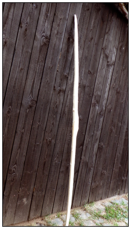

Vollauszug:
So die Zugwaage ist irgendwo :-(
ntn 176, breite an den Fades ~37 bis 2/3, danach runter 15 an den Tips, Dicke von 15 an den Fades auf 10 abnehmend, Griff oval 27 breit 30 hoch, Wa Länge unten von der Sehnenkerbe bis Griff 82, oben 87 cm, reine Grifflänge 7 cm.
Die Bilder gehen im mom nicht besser ...
Ich hoffe mal, es ist auch der Bogen, den ich haben sollte ;-)
