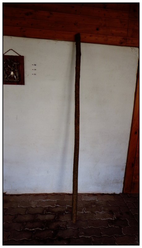

habe jetzt auch die Zeit gefunden, mich um die Staveauswahl zu bemühen:
Hier erstmal mein Holzlager:
Ne, das ist falsch. Entschuldigung!
Hier geht es zu meiner Hartriegel Ecke:
Mal sehen, welche beiden sich als günstig erweisen, dem geforderten Bogen gerecht zu werden.
Zwei muss ich aussuchen, einen zur Reserve:
Und die Rinde runterfriemeln.
Hier haben wir jetzt die beiden grob zugeschnittenen Kandidaten, die jetzt noch etwa eine Woche ohne Pelle atmen dürfen:

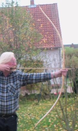

Vollauszug:
So die Zugwaage ist irgendwo :-(
ntn 176, breite an den Fades ~37 bis 2/3, danach runter 15 an den Tips, Dicke von 15 an den Fades auf 10 abnehmend, Griff oval 27 breit 30 hoch, Wa Länge unten von der Sehnenkerbe bis Griff 82, oben 87 cm, reine Grifflänge 7 cm.
Die Bilder gehen im mom nicht besser ...
Ich hoffe mal, es ist auch der Bogen, den ich haben sollte ;-)
