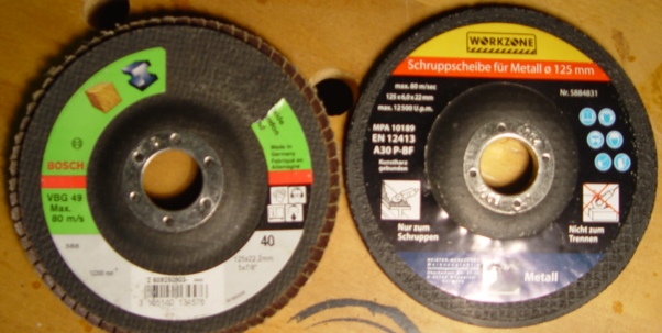

Als ich im Internet Infos über Fächerschleifer gesucht habe, fand ich zwei Sorten. (Siehe Foto). Welche ist besser fürs Messerschleifen (grob)?
Re: Klinge aus Sägeblatt
Ganz links die Flexscheibe für die Form!
Ganz rechts die für die Schneide.
Und immer nah am Schraubstock arbeiten! Das Zeug darf nicht schwingen!!!!!!!!

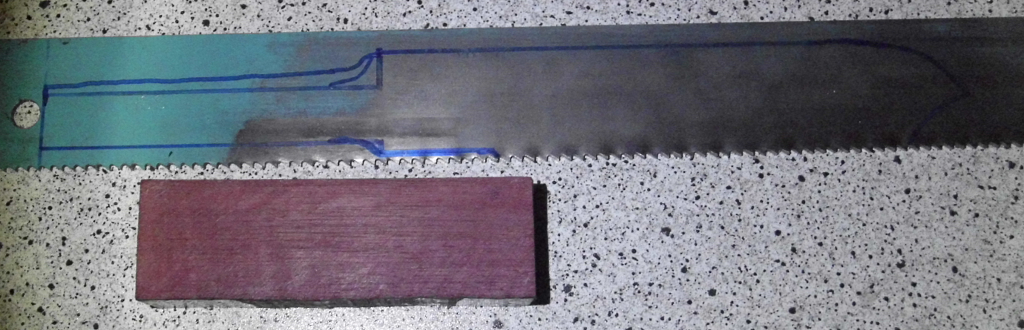

Ich wollte mich jetzt auch mal an ein Messer wagen und dafür eines von diesen Bügelsägenblättern aus HSS nehmen.
So soll es ungefähr aussehen:
Klinge: HSS, ca. 20cm
Griff: Amaranth, Horn, Kupfer
Die Zähne sollen auf dem Rücken erhalten bleiben.
Benutzen will ich es eher für gröbere Aufgaben, z.B. Pfeile aus Holz puhlen, zum Äste schneiden, oder eben als Säge.
Reicht es da, den Erl mit Epoxi einzukleben, oder wäre es besser zusätzlich noch Nieten zu benutzen?
Bei solchen HSS- Sägeblättern sollte man immer mit Griffschalen arbeiten!
Wenn du da einen Steck-Erl machst hast du keine Freude dran.
Dann bricht das Messer am Griffende in Nullkommagarnüscht ab.
Ich arbeite schon beim Rohling die Form des Griffes aus und das so, das er hinterher genau in die Hand passt.
Das braucht evtl. etwas Übung oder Nacharbeit.
Gruß Mike
Dto, ich habe 2 oder 3 Messer aus HSS Sägeblättern gemacht. Griffschalen ja, Erl wird schwierig..
Zum Kleben -kann klappen, muß aber nicht, speziell bei eher öligen Tropenhölzern ist kleben schwierig.
ABER - Lochbohren is nicht so einfach in dem Material. Die einzigen Bohrer, mit denen es geht (aber langsam) sind Fliesenbohrer mit einem geschliffenen Hartmetallblatt vorne. Schlagbohrer klappen nicht!
Und noch eines - zum popeln reicht eine sehr viel kürzere Klinge, ist sogar vorzuziehen, weil sie nicht so leicht abbricht und wesentlich handlicher ist.
Für das Schleifen mußt du dir noch was überlegen - das Zeugs ist wirklich hart... . Auf dem Bandschleifer vorarbeiten und dann Geduld.

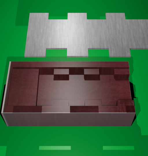

Wäre es vielleicht möglich den Erl stattdessen sehr breit zu machen und die Ecken abzurunden, um die Stelle zu entschärfren.
Etwa so (äußere Linie):
Das Messer ist eher ein Kompromiss, weil ich es ja auch noch als Säge und "Machete" benutzen will.
Gegen öliges Holz habe ich noch Aceton da.
Schleifen wird schon irgendwie gehen. Flex, Bandschleifer und rotierender Schleifstein sind vorhanden.
Dann hast du das Problem, das passende Loch zu machen.
Was geht ist, die beiden Griffschalen passend auszuarbeiten, so das der hintere teil des Messers hinein passt. Dann ist der Optik genüge getan.
Um Nieten wirst du nicht herumkommen. Nimm Kupfer, das ist verformbar genug!
Aceton hilft nur begrenzt.
Was evtl gehen könnte, wäre Deinen Griff-Block längs auf zu trennen...
dann kannst Du die Kontur des Erls darauf innenseitig übertragen und die entsprechende Form aus-fräsen, -feilen, -stemmen.
So kannst Du den Griff um den Erl verkleben - am besten gleich mit Epoxy.
Die Optik ist dann die eines massiven einteiligen Griffes - ohne dass man ein über 10cm tiefes rechteckiges Loch bohren muss.
Wenn Du den Erl mit "gezahnter" Kante formst, oder mit Löchern, dann kannst Du Dir evtl die Nieten sparen.
Wenn das Messer stark beansprucht werden soll dann versenke ein breites stück Klinge mit im Griff, dann hat das ganze mehr Stabilität.
Pogona vitticeps hat geschrieben:Ich wollte mich jetzt auch mal an ein Messer wagen und dafür eines von diesen Bügelsägenblättern aus HSS nehmen.
Bei den Bügelsägeblätter gibt es 2 Varianten:
Die eine ist aus einem harten Stahl und die andere ist aus HSS an den Zähnen und weicherem Stahl hinten. Die sind oft als Bi-Metall bezeichnet. Wenn Du die Zähne auf dem Rücken erhalten willst, ist letztere Varinate wohl nicht gut - dann wäre der weiche Stahl an der Schneide.
Grüße ullrson
Klingt nach einer guten Idee.
Ich müsste zwar eh keine 12cm bohren, da die Stücke des Griffs maximal 4cm lang sind, und ich sie ja vorm Verkleben durchbohren kann, aber wenn ich den Block schon durchschneide, kann ich die Klinge auch gleich mit dem Holz verzahnen.
Dann müsste es ja auch ohne Nieten gehen.
Gibt es eine Möglichkeit diese zu unterscheiden? Rein optisch ist nichts am Stahl zu erkennen.
