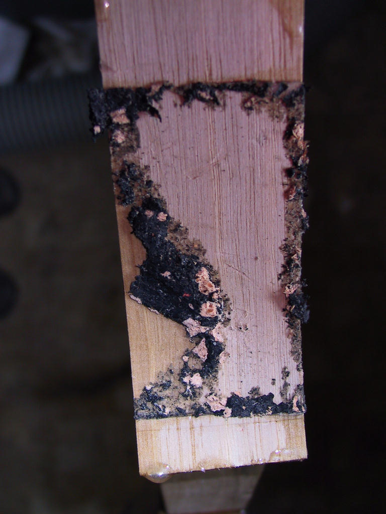

hhmmm..jja, ein wenig...
Aber was ist dann DAS:

Ich würde mal behaupten KLEBER
Newie wird's aufklären können.

Nein ist nicht horizontal!Siyah ist schräg eingesetzt+unten überlappend mit dem Hick-Belly verleimt.
Was wäre ggf an der Wicklung zu ändern?-die ist über den gesamten geleimten Bereich angebracht.
Gruss-Guido
PS:Fotos sind irreführend..gelobe Besserung!

Na, jetzt haben wir 2 Baustellen in einem Thread. :)
Heute hab ich meinen Rohling aus seiner Umklammerung befreit.
Und was mußte ich feststellen ? Murphys Gesetz hat wieder einmal perfekt zugetroffen. ;D
"Der Kleber hält auch dort Bombenfest, wo er gar nicht soll."
Gibt's hier im Forum eigentlich so eine Ecke für "oups and mistakes". :D
Also falls jemand mal Recycling-Gummi mit Epoxy kleben will, kann ich das jetzt aus eigener Erfahrung nur bestens empfehlen. ::) ... gut, daß der Bandschleifer schon erfunden wurde.
Ich hab mal vorsichtig an dem Rohling "herumgebogen" ... und ich kann nur sagen es fühlt sich momentan sehr steif (gefühlt >50#) an.

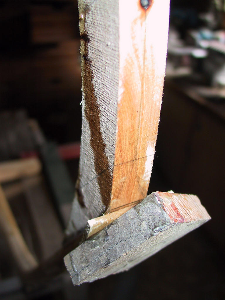

@SnakeJo: mir fehlt da etwas in Deiner Anleitung. Zur Zeit kann ich mir noch nicht vorstellen, wie ich die WA überhaupt in Standhöhenstellung bringen soll.
PS:
@Rabe : falls Du meinen Siyah-Spleiß auch erkennen willst, müßte ich ein Muster machen und fotografieren. Ich hab den Spleiß sozusagen 3dimensional gemacht. In Worten etwas schwierig zu erklären.Nach Deiner definition wären meine Siyahs sowohl horizontal(oben aufgelegt) als auch vertikal(mit V-Spleiß im WA) eingespleißt.
So in etwa ...
So in etwa ...

newie hat geschrieben:Hi!
Aaaaaaahhh, kapiert! Bin auf ne opt. Täuschung reingefallen! Das Bild (wo ich oben reingezeichnet habe!), habe ich als SEITENansicht interpretiert! Es zeigt aber den Rücken, stimmts?
(Wenn ja, ist alles bestens!)

Genau!!
Sorry wegen der "Kürze"der Antwort derzeit--bin beim Knechten...später mehr+ausführlich! ;)

Kleines update von meiner Baustelle
Ich hab mal ein wenig die Form zurecht geschliffen, die Siyahs ausgedünnt und das Rattan soweit angepaßt, daß sich das Konstrukt biegt. Dann habe ich (nachdem ich die Sache mit den Tepeliks so einigermaßen verstanden habe) den angehenden Bogen über 24 Std in Form gezwungen.
Am nächsten Tag war das Material so einigermaßen "müde", daß ich im nächsten Schritt mal auf Standhöhe spannen kann.
Was mir aber noch nicht klar ist:
- Soll ich wirklich jetzt schon die endgültigen Wicklungen anbringen (laut Jo's Anleitung, ja) ? ... oder eher eine provisorische
Aber ich will ja noch Leder auf die WA aufbringen und auch dieses überwickeln.
- Hab ich dann unter und auf dem Leder die Wicklung ?
- Soll ich schon jetzt die Nockverstärkungen einbauen oder reicht eine provisorische Kerbe in den Ulmen-Siyahs, damit ich mal am Tillerstock den Auszug prüfen kann ? Die Siyahs sind nämlich inzwischen recht dünn (ca. 7mm).

klaus1962 hat geschrieben: 1. - Soll ich wirklich jetzt schon die endgültigen Wicklungen anbringen (laut Jo's Anleitung, ja) ? ... oder eher eine provisorische
2. - Hab ich dann unter und auf dem Leder die Wicklung ?
3. - Soll ich schon jetzt die Nockverstärkungen einbauen oder reicht eine provisorische Kerbe in den Ulmen-Siyahs, damit ich mal am Tillerstock den Auszug prüfen kann ? Die Siyahs sind nämlich inzwischen recht dünn (ca. 7mm).
Hallo Klaus,
erst einmal Glückwunsch zu der durchdachten Arbeit, sieht gut aus! :) Insbesondere der Spleiß, super!
Zu deinen Fagen (habe mal durchnumeriert):
1. Ja, immer bevor es ernst wird. Mit anderen Worten: Spannhöhe eventuell noch ohne, aber dann. Bei hohen Zuggewichten (ab 45 lb) auch schon vorher.
2. Kein Problem: Mach die Wicklung jeweils 10 mm kürzer und wickle dann weiter, wenn das Leder drauf ist, also keine provisorische Wicklung sondern eine kürzere, die später komplett gewickelt wird. Das Leder wird also dann bis an die Wicklung geklebt und danach 10 mm überwickelt. Mach ich eigentlich immer so.
3. Nockverstärkungen sofort oder dort zumindest eine Sicherung, z.B. provisorisch aufgeleimtes Hornplättchen mit Kerbe.
Man weiß ja nie.... mir ist ein starker 80 lb-Komposit beim ersten Ausziehen in der Nockkerbe eingerissen und es hat den gesamten Hornbelag zerrissen. Seitdem... ;D

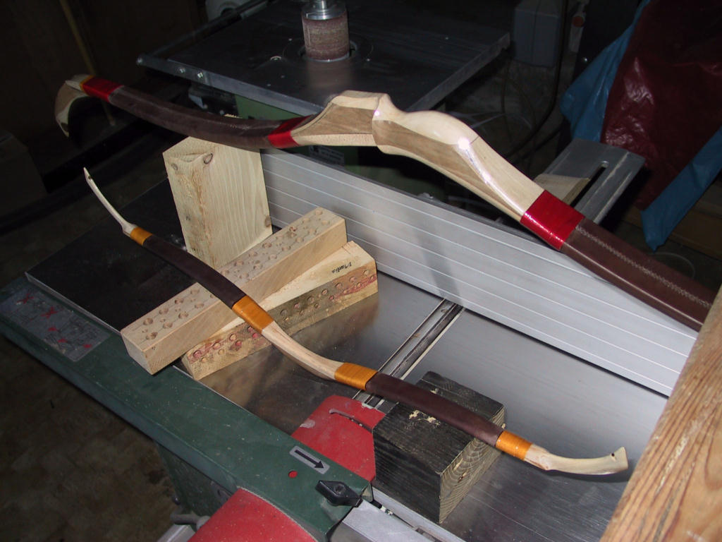

Gestern habe ich fast den ganzen Tag damit verbracht, das Leder aufzuziehen und die Wicklungen fertig zu machen.
Heute habe ich die Wicklungen insgesamt 3 mal mit PUR-Lack gestrichen. Jetzt dürfen die erstmal gut aushärten.
Das Ganze übrigens sowohl für den großen RB, wie auch für den Mini-RB (dem hab ich übrigens kein Facing verpaßt).
Der Kleine macht eigentlich genau so viel Arbeit, wie der Große. Man braucht nur weniger Material.
Als nächstes steht Sehnenbau auf dem Programm. Bin selbst schon gespannt, ob ich mehrere Versuche brauch um die richtige Länge zu erwischen. ::)
Zuletzt wird es noch einen Feinschliff mit Stahlwolle und eine letzte Lackschicht geben.
Mehr Bilder gibts erst, wenn alles fertig ist und ich ein paar Pfeile damit geschossen hab.

So, ich kann verkünden, daß die RB jetzt fertig sind.
Den Kleinen stell' ich bei den Mäusebögen rein. Da gibts dann mehr Daten und Bilder.
Beim Großen wird's noch ein Weilchen dauern, bis ich alle Daten (laut Jo's obiger Liste) ermittelt und die Präsi-Fotos beisammen hab.
klaus1962
Beiträge: 2279
Re: Erster RB in Arbeit
Beitrag von klaus1962 »
Damit diese Baustelle ein Ende hat,
geht's hier zur Präsentation des Großen.
