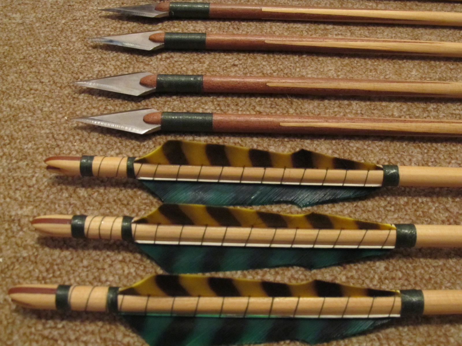

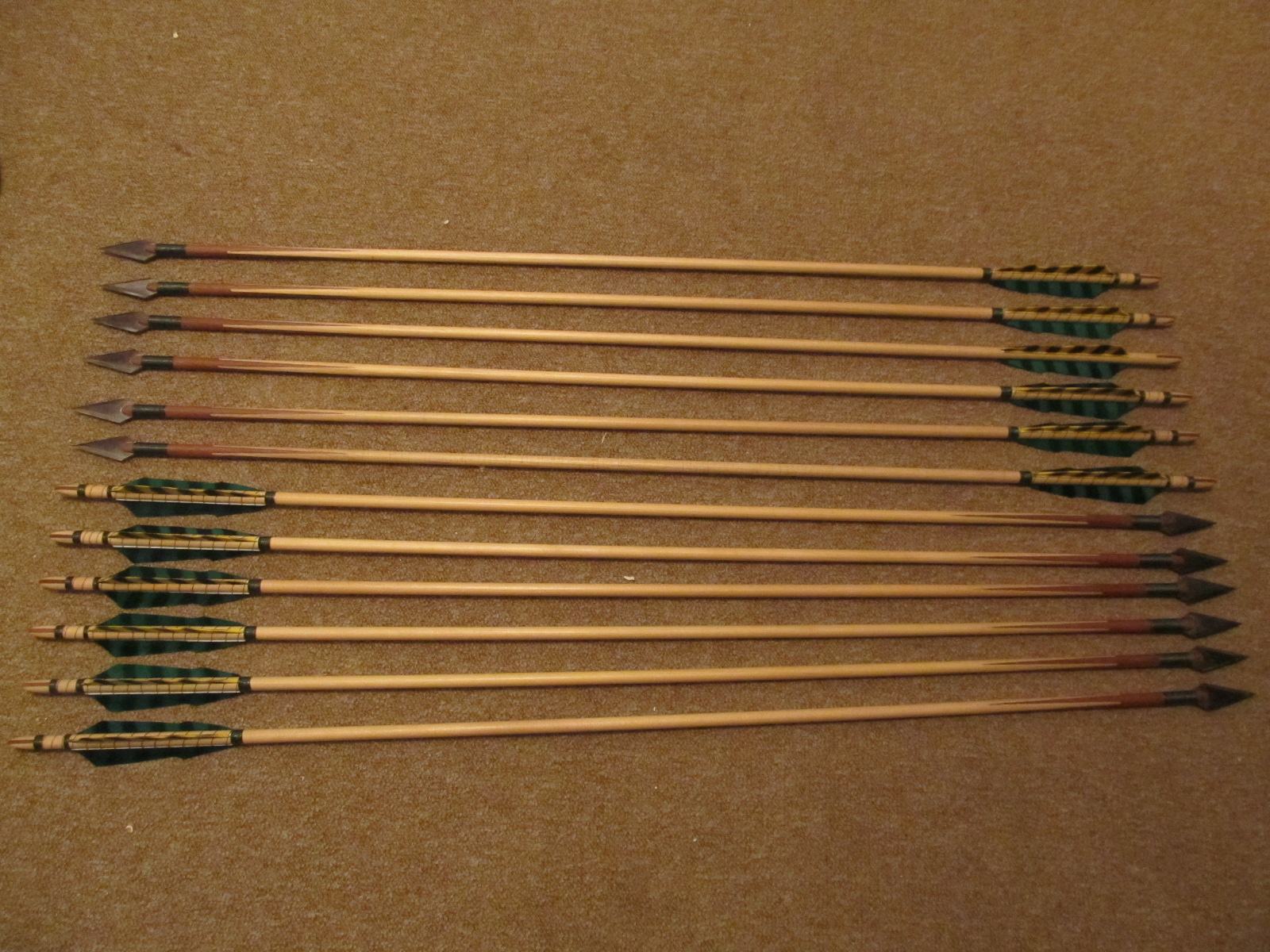

tommy lee
Beiträge: 357
Registriert: 27.09.2009, 10:33
Re: Pfeilpräsentationen 2
Beitrag von tommy lee » 08.04.2012, 23:22
Hallo Leute ,
Habe endlich meine neuen Pfeile fertig bekommen .
Einige kennen die vorab-Threads von den Sägeblattgspitzen und den Vorschäften.
Schaft Zeder 11/32" Spine 45-50#
Vorschaft Vierfachspleiss 4" Massaranduba
Nockverstärkung Massaranduba
Federn 4"
Wicklungen Nylbond Garn Grün
Also Scheibenpfeile werden das wohl nicht werden ;D ;D
Edit : Gewicht der Pfeile beträgt 35 gramm = 540 grains
Länge 84 cm Der Schwerpunkt liegt bei ca. 25% vor der Pfeilmitte .
Ist das o.k. ??? ??? ???
Gruß Thomas

Heidjer
Beiträge: 6864
Beitrag von Heidjer » 09.04.2012, 00:32
Ein FOC von 25% :o
Die Bogenjäger werden Dich beneiden. ;D
Ne im Ernst, die Pfeile sollten sich Rekordverdächtig schnell stabilisieren und ausrichten, aber Du wirst mit den Pfeilen keine Weitenrekorde schiessen können. Aber gute Kurzdistanz-Pfeile. ;)
