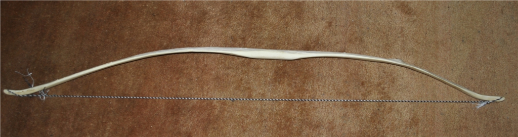

Bauch, ungespannt
Bauch, ungespannt

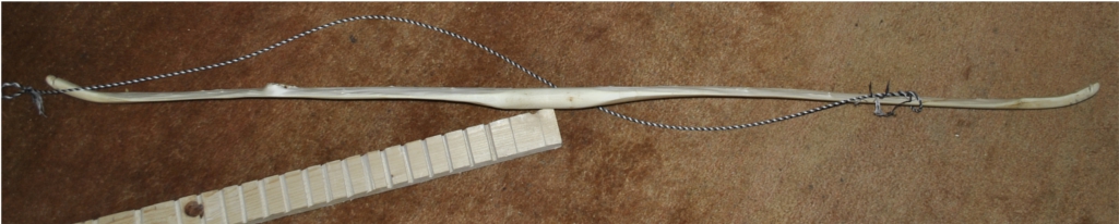

Von der Seite - man muss ihn stützen, der is so krumm, der bleibt nie liegen wie er soll<br />ABER: KEIN ZOLL SET!!!!!
hab mich leider verschnitzt gehabt, daher leicht asymmetrisch :D

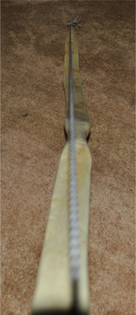

Sehnenverlauf ist ziemlich bes******en - für einen Rechtshänder
Hm, naja hab schonmal besser getillert, ich weiß

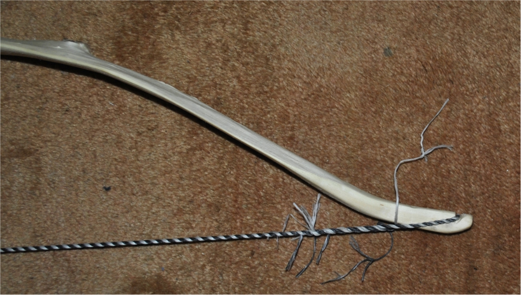

Oberer Tip
Oberer Tip

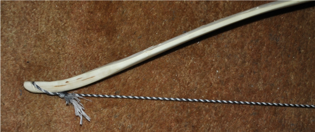

Tip unten
Tip unten

Interessant wären wohl noch ein paar Daten gewesen, so kann ich nur sagen, dass ich die fast durchgängig gleich breit bleibenden Wurfarme absolut passend finde - besonders für dieses Holz.
Ansonsten, ja, Du hast schon mal wesentlich besser getillert ;) :D

@ windmann: zu meiner enschuldigung muss ich sagen, dass es bei diesem Holz auch alles andere als leicht war. Schon das Anlegen einer Feile hat tiefe Kratzer im Holz hinterlassen, von der Benutzung ganz zu schweigen, oder von einem Zugmesser :/
@ Galli: Nö Birke wars definitiv nicht! Ich tendiere zu ner Weidenart, Saalweide, oder Silberweide könnte sein. Die Rinde hab ich leider nicht mehr und Blätter waren keine dran.
Ich werd aber aud den o.g. Gründen nix mehr am Bogen machen, sondern der Bleibt als Zierde an der Wand. Standhöhe sieht ja noch ganz annehmbar aus, finde ich :D
