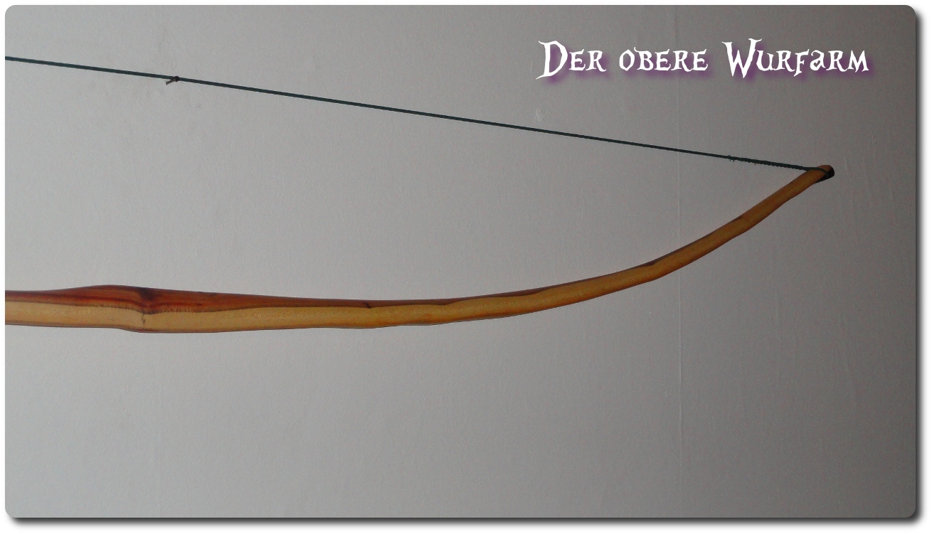

Tja, was soll ich viel schreiben!?
Also, ich wollte doch mal die Frauen unterstützen, die hier Bögen bauen und leicht in der Unterzahl sind.
Deshalb hab' ich Blacky genötigt mir zu helfen, meinen ersten Bogen zu bauen.
!!! NICHT FÜR BOGEN DES MONATS !!!!
Und das ist raus gekommen. ;D

EDIT: Weil Schatten und Kernholz etwas verwirren, hat Blacky die Kurven eingezeichnet.
...möchte mich hier für die Geduld von Blacky noch bedanken. DDAAAANNNKKEEEE!!!

Sieht sehr gut aus.
Zwetschge ist wirklich was schönes!
Ist da ein klitzekleiner Knick so im zweiten Drittel oben?
Danke für die Ellipse, anderes ist es wirklich sehr schwer zu sehen!

Cool! gelungene Premiere ;)
Sieht sehr gut aus, der Tiller stimmt auch und das Holz ist klasse :)
Für meinen Geschmack sind die Tips etwas "scharfkantig". also nicht an der Sehne, aber die Formgebung.

@flu ja es ist mein erster Bogen, ich muss aber sagen, dass das garnicht so witzig war glaube mir, da Blacky mir die ganze Zeit auf die Finger geschaut hat.
SChiessen!...... Lumus ist zäh im Auszug und wirft schnell ab.
Nee, so schnell wie Blacky bin ich ja nicht. ;D
