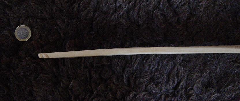

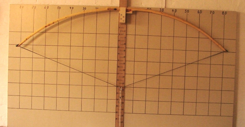

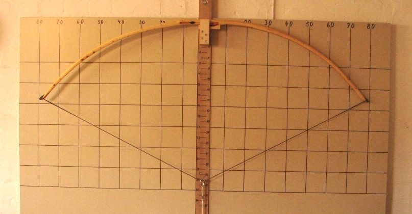

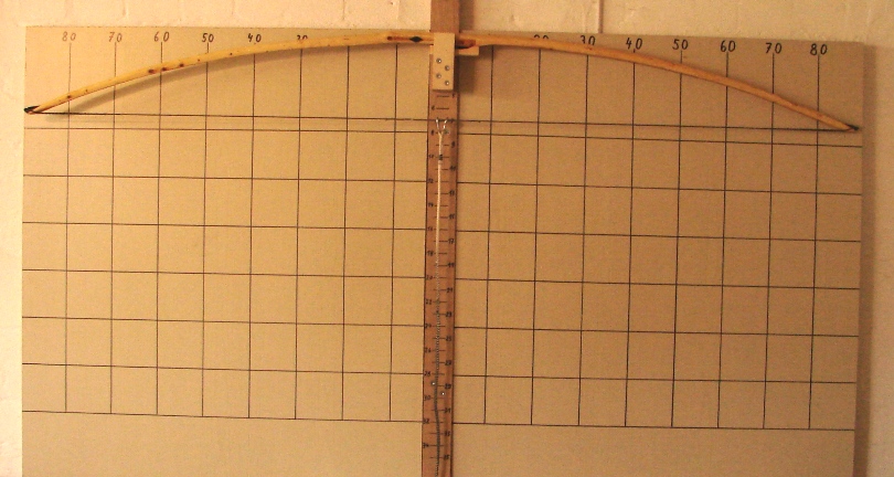

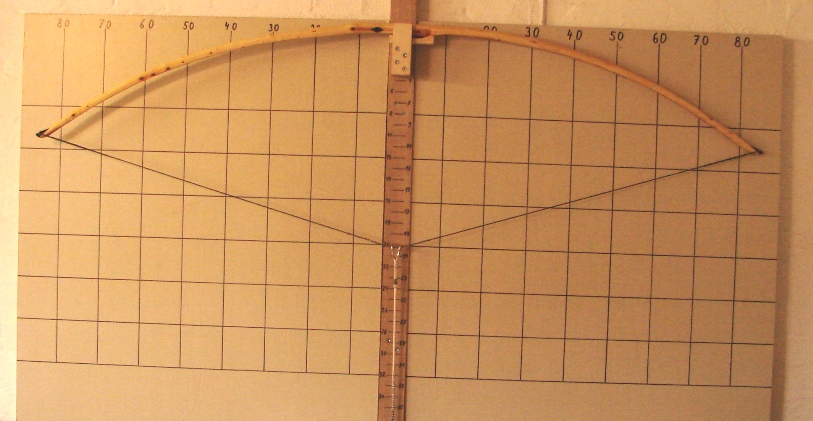

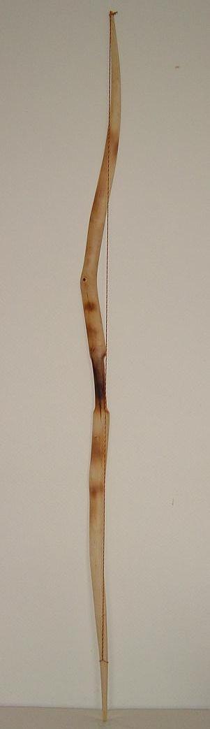

Kupfer-Felsenbirne (Amelanchier lamarckii)
Drehwuchs ca. 355° auf 181,5cm
Länge über alles: 181,5cm
Länge der Nock bis Nock: 179,7
Zuggewicht: ca. 17 Kg bei 75 cm Maximalauszug
Eigener Auszug: 73 cm
Standhöhe: 16cm
Gewicht des Bogens (incl Sehne): 584Gramm
Sehne: 8 Strang Dacron
Breite vor der Nock: 11mm
Nockbreite der Sehnennocke: 7mm
Nochbreite der Spannschnurdicke: 6mm
Dicke des Wurfarms vor der Nocke 7mm
Eigentlich bin ich ein Freund der Durchtrittmethode beim Bogenspannen, doch hier geht nichts ohne Spannschnur.
Auf "Griff- und Zierwicklungen" jeder Art verzichte ich. Nach einem Dauerregen braucht der Bogen nur viel mehr Zeit um an solchen Stellen zu trocknen.
Das Bild am Tillerbaum zeigt den Bogen entspannt, auf Standhöhe, und bei 50 cm und bei 70 cm Auszug. Bei dem Tillerbild kann man schon erkennen was der Rabe meinte, doch der dynamische Auszug am Tillerbaum ist ok. Fortsetzung ...

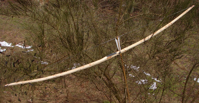

Der Wacholder
Länge N/N: 169cm
Zuggewicht : 20kg @ 26"
Griff biegt leicht mit, Tipoverlays aus Geweih
Teilbacking mit Kirschrinde
Auf Standhöhe:
Auszug:
Hier mit den sapling Pfeilen und meinem neuen Rückenköcher marke Eigenbau:

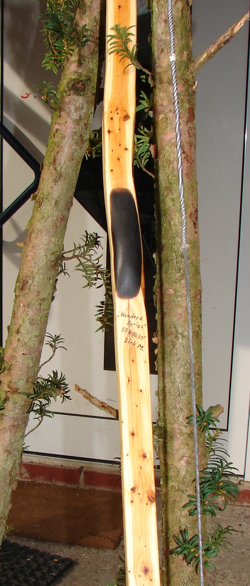

Der Eibenbogen „Hundred sprigs“.
Entstanden ist dieser Bogen weil ich Wissen wollte ob es sich lohnt, solche dünnen Baumspitzen, wie man sie auf den meisten Eiben findet, mitzunehmen. Bisher habe ich solche Spitzentriebe nur zu Messergriffen, Pfeilsuchkratzern und Beilstielen verarbeitet. Ich muß sagen: „Ich bin Überrascht“. Ich hätte nie gedacht das der Bogen 50# erreichen kann und einen Auszug von 30“ Zoll ohne klagen aushält. Das Tillern war ein Witz, keine 30 Minuten und ich war bei 30“Zoll Auszug. Ich hatte mir die Seiten mit den wenigsten Ästchen als Rücken ausgesucht und die künftigen Bauchseiten mit der Kreissäge besäumt danach noch die Seitenflächen besäumt und die Rinde entfernt. Durch diesen gegebenen Taper fiel das Tillern sehr leicht. Die meiste Arbeit haben die Hornteile gemacht, ohne die, dauerte die Arbeit am Bogen höchstens 5 Stunden Netto. Oberfläche mit Leinölfirnis eingelassen, bis jetzt 3 Schichten.
Die Daten:
Länge über alles: 180,3 cm - 71“ Zoll
Länge von Nock bis Nock: 177,8 cm - 70“ Zoll
Sehnenlänge 172 cm – 67 ½“ Zoll, 12 Strang 652 Spectra mit Unterfütterung an den Öhrchen und der Mittenwicklung.
Zuggewicht:40,1# @ 26“ ; 42,9# @ 27“ ; 45,3# @ 28“ ; 47,6# @ 29“ ; 49,9# @ 30“
Maße: oberer WA B> 26,5mm T> 24,0mm; Nock B> 15mm T> 14,5mm;
unterer WA B> 26,5mm; T> 22,0mm; Nock B> 15,0mm T> 15,0mm ;
Grifflänge 10 cm; Breite> dünnste Stelle 24,5mm ; Tiefe> dickste Stelle 34,5mm.
Zum Namen, allein auf dem Bauch des oberen Wurfarmes zählte ich 50 Ästchen von 1mm oder mehr!
D – Profil, runder Rücken und flacher Bauch, mal „anders“ rum. Die beiden Baumspitzen hatten im Griffbereich 35mm Durchmesser und im Nockbereich etwa 20 mm Durchmesser.
Nocken, Arrowpass und Griffaufdickung aus Büffelhorn, alles mit Uhu Endfest 300 geklebt.
Bis jetzt etwa 50 Schuss, Pfeile fliegen wie man es von einem ELB erwarten kann.
Ach ja, ein paar längere Eibenspitzen habe ich auch noch. Die werde ich eventuell genau so verarbeiten, das soll heißen, sie werden geteilt und jeweils zwei gleichstarke im Griff gespleisst. ;)
Der Griffbereich mit Büffelhorn- Aufdickung zum angenehmeren halten des Bogens, der zukünftige Besitzer mag keine Griffwicklungen. :D
Detailbild der oberen Nock.

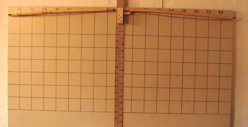

Die Tillerbilder bitte zu entschuldigen, ich habe kein Bildbearbeitungsprogramm mit dem ich sie „gerade“ rücken könnte! ::)
Abgespannt, 6cm Set, Links ist der obere Wurfarm.
Standhöhe
20“ Zoll Auszug.
24“ Zoll Auszug.
30“ Zoll Auszug.
