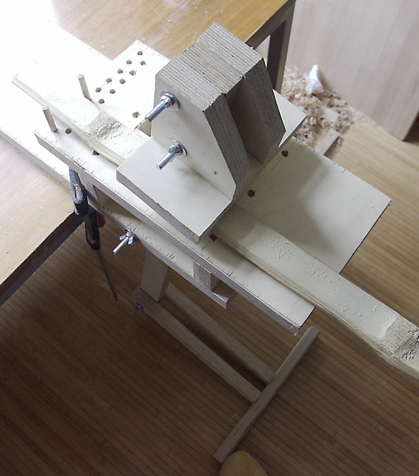

In meinem Fall habe ich bei Dick nen Bausatz für nen Schnitzhund gefunden.
Davon habe ich mich inspirieren lassen und einen eigenen gebaut.
Er besteht aus 30 mm Birkenmultiplexholz von meinem höchst verständnisvollen Holzhändler, ein paar acht mm Schlossschrauben mit Flügelmuttern und U-Scheiben, einer acht mm Gewindestange als Achse mit Stoppmutter, Flügelmutter und U-Scheiben, ein paar Holzschrauben und last but not least etwas Holzleim. Kosten etwa 20 Euro.

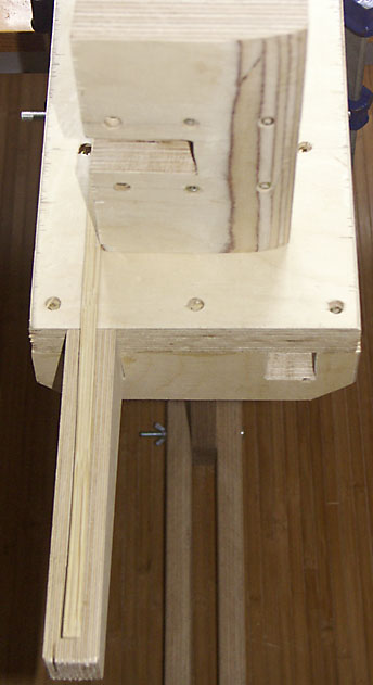

Als ich den ausprobierte viel mir das alte Problem von eingespannten Sachen auf.
Man kann sie festknallen wie man will, sie drehen sich trotzdem unter dem Druck des Werkzeugs weg.
Also habe ich hinten auf der Auflagefläche des Schnitzhundes die auf dem Foto sichtbaren Stiftlöcher hinzugefügt. Die passend zur Werkstückbreite eingesteckten Stifte verhindern dann, dass sich das Werkstück wegdrehen kann.
Das spart echt Nerven!
Ich werde keine Bauanleitung schreiben. Das Ding ist so einfach, dass das jeder der nen Bogen schnitzen kann auch so ein Ding hinbekommen müsste.

Ich habe jetzt angefangen das Ding auszuprobieren.
Ich habe versucht einen Bambusrest, der nicht gerade optimal ist, zu einer dünnen Leiste zu hobeln. Mann geht das gut damit. Jetzt kann ich den Schweifhobel zum ersten mal wirklich sinnvoll benutzen!

Es sind tatsächlich nur 8 mm Buchenstifte. Die reichen auch, denn die Kräfte sind da hinten eigentlich nicht so groß wenn die Hobel und Messer schön scharf sind. Wenn doch, kann ich die Löcher immer noch größer machen und dickere Stifte nehmen.
Von wegen zierlich:
Das Ding ist 20 cm breit und die Hebelstange ist 60 X 30 mm stark. Das hält einiges.
Ich habe noch was geändert, bzw. hinzugebaut.
Der Druckschuh hat ne gebogene Sohle bekommen, damit das Werkstück bei jedem Winkel eine flache Druckfläche erhält.
Die Erweiterung nach vorne dient als Unterstützung für lange und flexible Werkstücke.
Was man jetzt, je nach Bedarf, noch hinzubauen könnte sind andere Druckschuhe (oder wie immer das heisst), zum austauschen, damit man andere Werkstücke, zum Beispiel mehr hoch als lang und breit, mit dem Schnitzhund festklemmen kann. Also im Vergleich zu dem breiten Latschen eher ein paar Pömps...

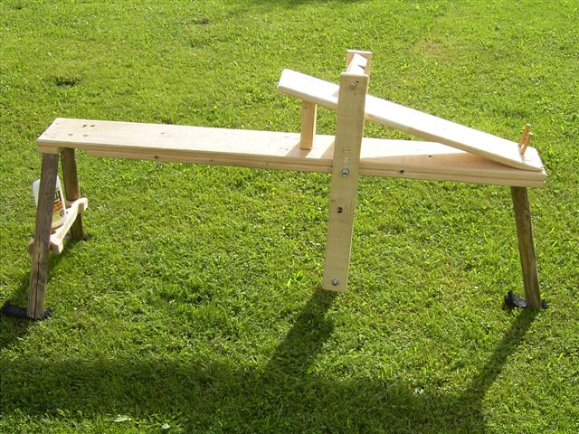

Na dann wollen wir mal:
Mein Multifunktionsschnitzpferd
Das Ding hat außer ein paar Stunden Arbeit mit Stichsäge und Flex (zum Kanten brechen) nichts gekostet.
Das Holz ist aus Einwegpaletten und die Gewindestäbe und Muttern sind an der Arbeit Abfall bzw. übrig geblieben bei Montagen.

das sieht super aus!
...und jetzt erkläre mir bitte jemand, wie das ding funktioniert ;D

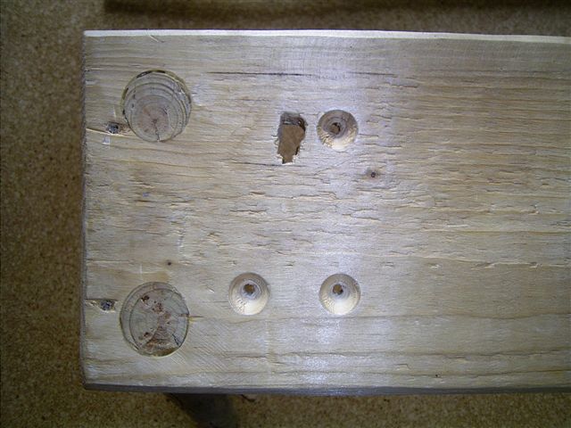

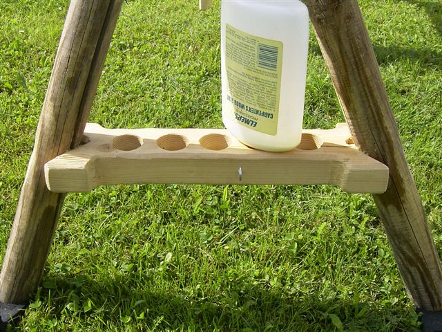

Es ist ein Schnitzpferd mit drei Beinen. Hinten kann man fast leere Leimflaschen reinstellen, damit der Leim nach unten läuft. An dieser Querstrebe ist ein kleiner Haken, an diesem drehe ich meine Flämische Sehnen.
Re: Schnitzhund gepimpt

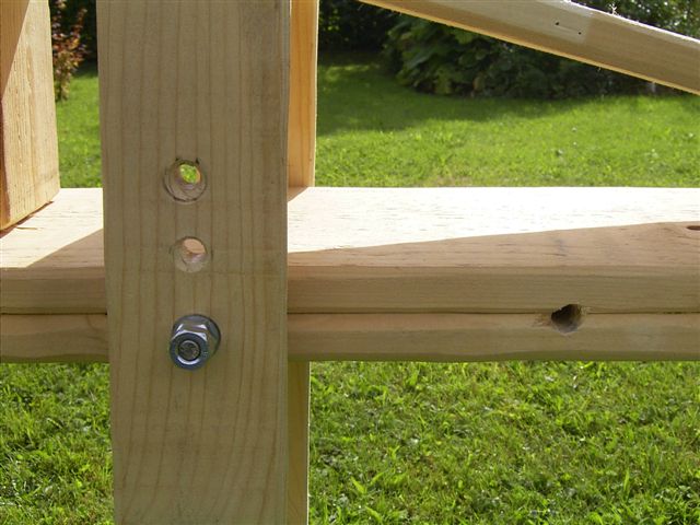

Durch verschiedene Bohrungen kann der Teil in der Mitte verstellt werden. Ob flacher Bambus oder halber Baum passt somit alles rein. Der Teil der das Holz festhält hat an einer Seite eine dreieckige Aussparung um Runde Staves zu halten. Und vorne hat er jetzt die von Toaster vorgestellte A.S.A.S. Anti-Stave-Ausweich-Steckomatik
Und dann hab ich noch so diverse Löcher in der Sitzbank wo ich von unten eine Stichsäge dranschraube und man hat eine "Flasche Bandsäge". Nein dann kann man sich natürlich nicht mehr draufsetzen.
Bei Fragen meldet Euch. Das Ding muss bei einem Student eben mehr können als nur Schnitzbank sein. Wir haben keinen Platz

Beide Teile funktionieren auf gleiche Weise.AZraEL hat geschrieben: das sieht super aus!
...und jetzt erkläre mir bitte jemand, wie das ding funktioniert ;D![]()
Man steckt das Werkstück zwischen Auflagetisch und Schuh und tritt mit dem Fuss unten gegen die Hebelstange. Durch die Achse findet eine Kraftumlenkung statt. Dadurch wird der Schuh nach vorne unten gedrückt und klemmt das Werkstück zwischen sich und dem Tisch ein.
Man sollte es kaum glauben, aber die Klemmkräfte sind echt sehr stark.
