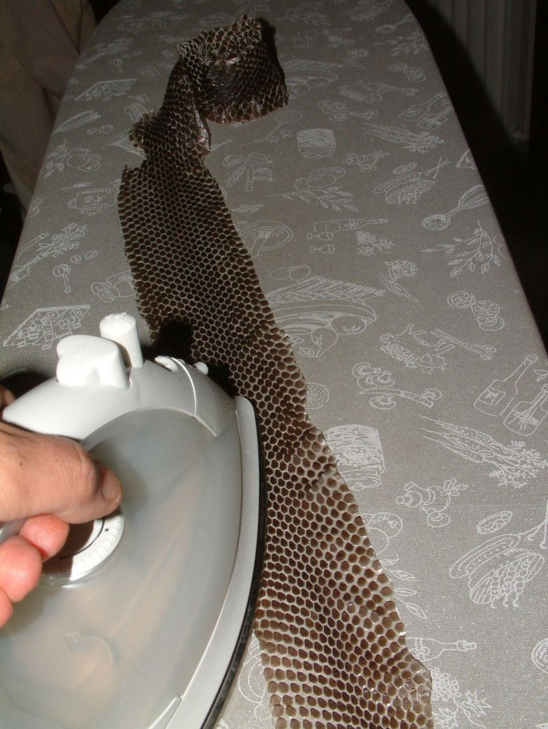

2. Schritt: Natternhemd glätten (bügeln)
Vor dem Bügeln sollte man möglichst alle Sand- und Schmutzpartikel aus der Haut entfernen; die Beste aller Hausfrauen wird sonst sauer, wenn sie später das Bügelbrett für die weißen Smokinghemden verwendet. Naja, man kann auch Zeitungspapier unterlegen.
Das Bügeleisen wird auf "Minimum" bzw. "Seide" eingestellt, die Dampfautomatik bitte abstellen. Das Natternhemd wird mit der Schuppenseite nach oben gebügelt und zwar mit dem Strich.
Wenn man etwas zu heiß bügelt, krumpelt die Haut beim Erkalten.
Dies ist nicht weiter tragisch, man bügelt mit weniger Hitze ein zweites Mal und läßt die Haut auf dem warmen Bügebrett erkalten, so bleibt sie glatt.
Für die weitere Verwendung wird die Haut mit der Fleischseite nach außen auf einen zum Bogen passenden Pfeil gerollt.
So kann man sie auch sehr gut lagern oder Verschicken.

OK , soweit alles klar, nur warum muß der Pfeil ,auf dem die Haut gerollt wird ,unbedingt zum Bogen passen , mystisch ??
Gruß acker ;)

hmmm - der Pfeil sieht so aus als würde er zu meinem Bogen passen - hmmm - zum verschicken - hmmmm - grübel ;-)

… pfeil zum Bogen … mythisch, mystisch, mirdochegal … klasse Anleitung, weiter so lieber Jo
