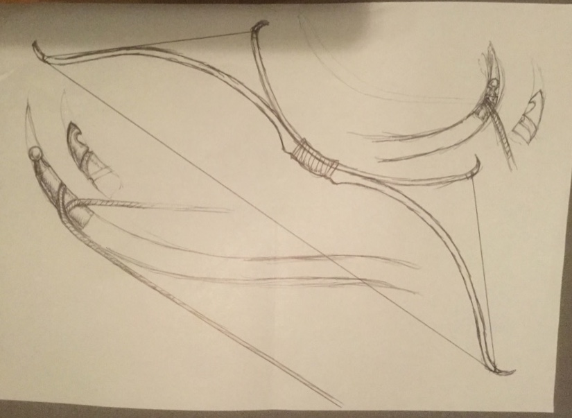

Ich finde Inges Hinweis auf die Recurves des Vorbogens schon berechtigt. Wenn die Vorbögen Recurves haben, dann in die andere Richtung. So macht das m.E. keinen Sinn wie es auf Deiner Skizze gezeichnet ist. Die Sehne würde nur die WAs langziehen.
Jörg
Grünhorn
Beiträge: 502
Re: Saplingbow 10, TorstenT (3x Robinie)
Beitrag von Grünhorn » 06.01.2018, 22:28
Glaub das sind "Decurves" ;D
TorstenT
Beiträge: 797
Beitrag von TorstenT » 07.01.2018, 00:09
Ich glaube (oder sagen wir mal:hoffe ;)) ja, dass das nicht stimmt, dass nur Längszug auf den Vorbogen entsteht, sondern die Arme durch die sich zum Schützen und zur Bogenmitte hin verändernde Zugrichtung der Kabel beim Auszug nach unten gedrückt werden. Mein ursprüngliches Design war tatsächlich auch mit „echten“ Recurves geplant, aber ich habe mich dann umentschieden.
Man kann sich jetzt natürlich darum streiten, ob es nun „Recurves“ oder „Decurves“ sind. Recurve bedeutet ja, dass sich die Krümmungsrichtung umkehrt. Der Vorbogen bleibt aber auch gespannt reflex und geht an den Enden in einen Deflex - damit also doch Recurves (?). Aber dit is ja nu ejaaal.. ;)
Ich experimentiere halt gerne und bin auch nicht am Boden zerstört, wenn‘s nicht hinhauen sollte. Da ich sowieso keine hohe Platzierung erwarte - bei all den Voll- und Quasi-Profis, die teilnehmen - wollte ich zumindest was Ungewöhnliches versuchen.
Wie gesagt: wenn mir das Ganze um die Ohren fliegen sollte, habe ich ja noch Ausweichmöglichkeiten vorbereitet...
Torsten
Edit: hier ist z.B. eine der ersten Skizzen:
Skizze alt

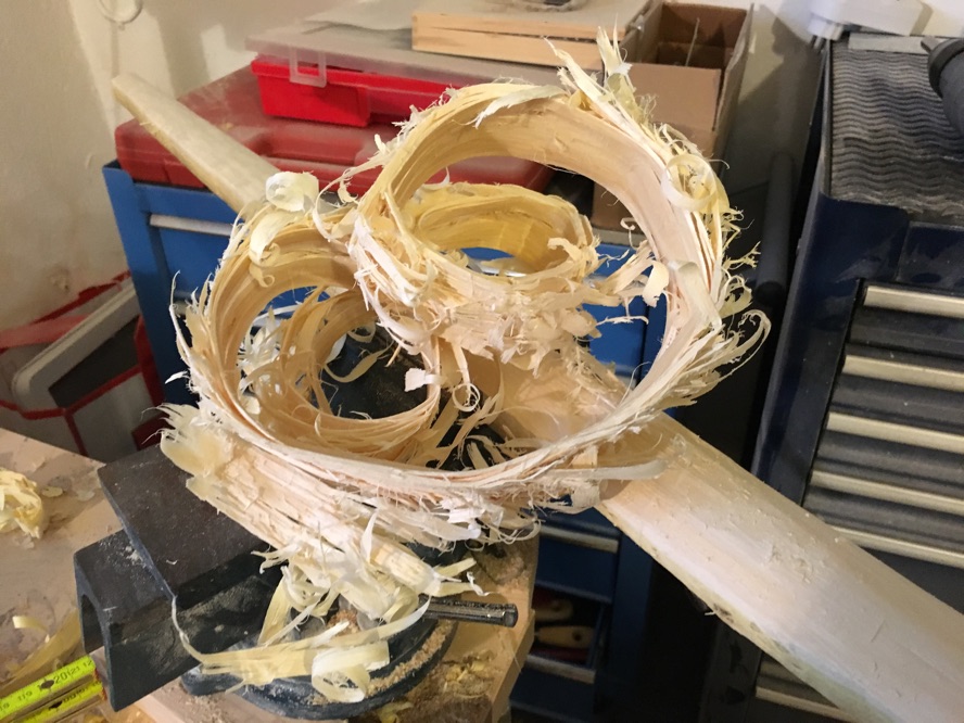

Aber gleich mal Nägel mit Köpfen machen: aus der anderen Hälfte der gespaltenen Robinie 2 habe ich noch einen brauchbaren Abschnitt für den zweiten Vorbogen finden können und auch rausgehauen:
Vorbogen 2
Hat leider nicht allzu viel Fleisch und ziemlich dicken Splint
Vorbogen 2
Darum habe ich alles bis auf einen Splintring gleich runtergemacht:
Vorbogen 2 mit freigelegtem Rückenring
Das war ähnlich genugtuend, wie wenn man einen Apfel schält, ohne dass die Schale abreißt... ;D
Der Rücken und die Enden werden erst mal versiegelt und dann das Vorbögelchen zum Trocknen gelegt.

Was haltet Ihr denn von dieser Variante?
Skizze Variante Vorbogen2
Beiträge: 6262
Beitrag von fatz » 08.01.2018, 10:32
Im Prinzip ja, aber ;)
Ich denk es wird sehr schwierig werden, so enge Radien zu biegen. Und auch wenn du das hinkriegst musst du die auf irgendeine Weise stabilisieren, sonst biegt es die wieder raus, bis du halb durch den Tiller bist.
Ein starker Reflex im Zweitbogen haette die gleiche Wirkung.
TorstenT
Beiträge: 797
Beitrag von TorstenT » 08.01.2018, 12:43
Jo, stimmt. Das ist das Gute an dem ersten Vorbogen: der hat einen natürlichen Reflex. Wenn ich den geraden Vorbogen reflex föne oder dämpfe, zieht sich das ja auch wieder raus, wie bei arbeitenden Recurves, die ja bei Selfbows ohne Stabilisierung auch nicht funktionieren. Darum dachte ich, ich halbiere die Enden quer zwischen Bauch und Rücken, biege beide Hälften gleichzeitig und euliere die Hälften dann versetzt wieder zusammen. So hoffe ich, einen engeren Biegeradius und eine stabilisierte Krümmung zu bekommen. Die andere Variante, die mir geläufig ist, bei der man die gebogenen Enden längs aufsägt und eine Hartholz- oder Hornplatte einleimt, kollidiert wohl schon mit den Regeln des Saplingbow-Turniers, denke ich.

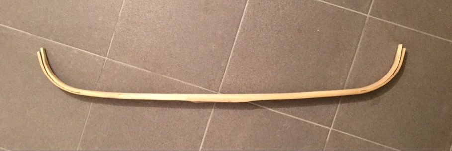

Heute war Fön angesagt... ...nicht meteorologisch, aber in meinem Keller. ;D
Beim zweiten Vorbogen habe ich die Enden quer mit der Japansäge aufgetrennt und mit HLP über die Form gebogen. Die beiden Schichten haben sich gute 8mm gegeneinander verschoben. Wie Fatz schon sagte - ohne Einsägen ist so ein Biegeradius (ca. 10cm) wohl kaum machbar.
Hier auf der Form:
Vorbogen2
Beide Enden geflippt. Ist schön symmetrisch geworden:
Vorbogen2
Morgen werden die Enden dann über der Form mit Uhu Endfest 300 euliert.

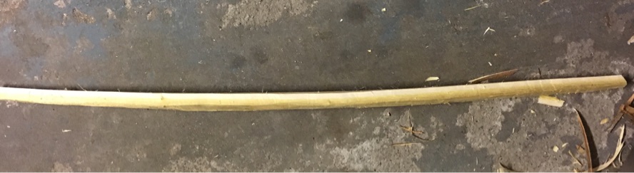

Dann habe ich noch die Robinie1 vom Kantholz genommen und festgestellt, dass sich beide WAs beim Trocknen nach links (vom Rücken aus gesehen) verzogen haben. Leider habe ich bisher verpeilt, die einzelnen Staves zu wiegen ::), aber der vorgearbeitete Bogen fühlt sich schon ziemlich trocken an, daher habe ich die WAs beide mit sanftem HLP-Einsatz begradigt.
Auf den Fotos ist ein WA schon fertig.
Vor dem Richten des 2. Wurfarms:
Robinie1
Und danach:
Robinie1
Der Rohling ist jetzt an zwei Kanthölzern festgezwungen, um für die letzte Trocknungsperiode beide Ebenen zu stützen.

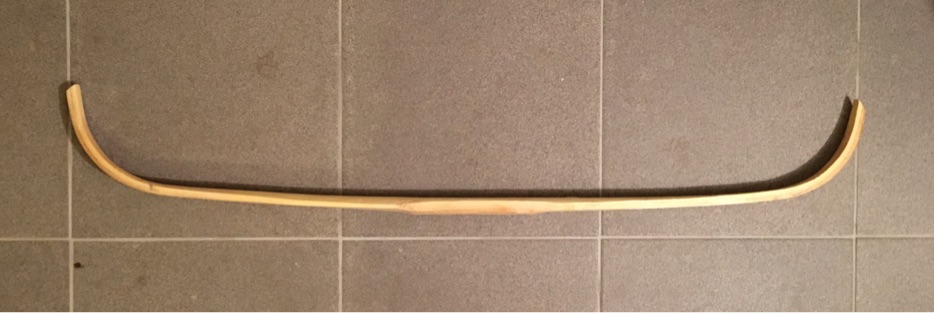

TorstenT
Beiträge: 797
Beitrag von TorstenT » 12.01.2018, 20:34
Nur der Vollständigkeit halber: die aufgetrennten Enden des Vorbogens sind jetzt mit Eule Endfest 300 wieder verbäbbt.. ;)
Zu mehr bin ich leider noch nicht gekommen... :-\
Vorbogen2
