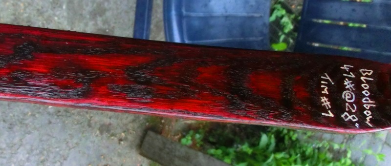

Und zum anfüttern noch ein paar Detailbilder, hier das Griffstück, noch ohne Lack, nur zweimal gebeizt.
Ein Ästchen auf dem Bogenrücken, schon mit den ersten Schellackschichten.
Und so sieht der Bogenbauch aus.
Und die nackten Daten:
Länge über alles: 68"
Länge NtN: 67"
Sehnenlänge:64"
Breite der Wurfarme am Fadeout: 45mm
Breite der Wurfarme vor den Tipps: 11mm
Breite der Nockkerbe: 8mm
Bogengewicht: 580g
Zuggewicht noch 43#@28", es wird sich nach dem Einschiessen erfahrungsgemäß bei 40# bis 41# einstellen, Wunschgewicht waren 40#@28".
Holz: Roteiche vom Heimwerker, eher mittlere Qualität, danke Kai. ;)
Oberfläche: Erst schwarz gebeizt, dann angeschliffen und darüber Rot gebeizt, darüber kommen Schellack und als Abschluß eine Schicht Leinölfirnis.
Bauzeit bis hier: ca 20 Stunden netto, alles von Tim selbst, ich habe nur beraten und Tips gegeben. ;)
Vielleicht kommt noch eine richtige Präsentation, wenn ich den Tim übereden kann sich hier anzumelden, ich reseriere schon mal den Usernamen "Bloodbow". ;D
