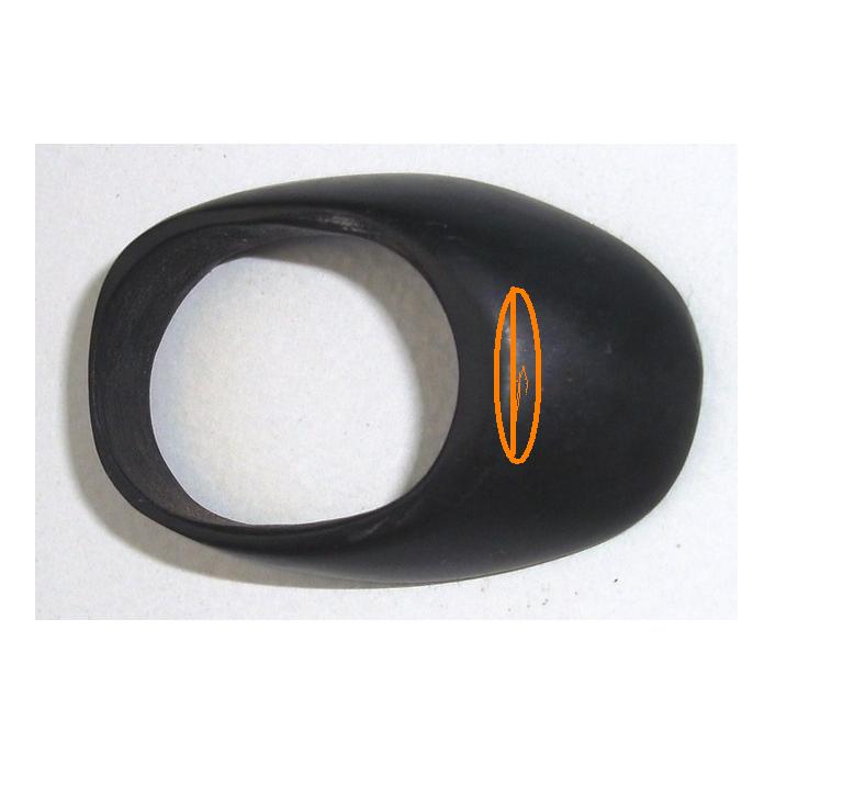

In Moment habe ich nur noch von meinem halbfertigen Ring ein Foto, inzwischen ist schon schön poliert, mache bald einen neuen.
Mit dem rechten schieße ich, linke ist für meine Tochter.
Ich müsste an meinem Technik arbeiten, weiß aber nicht genau, wie. Seit einigen Tagen versuche ich alles lockerer machen, es funktioniert schon, aber der Ring hat keine Kerbe, wenn ich zu locker bin, rutscht die Sehe herunter. Braucht man unbedingt eine Kerbe? Wie weit soll man den Daumen biegen? Wo liegt der Zeigefinger an? Ich halte mit der Zeigefinger immer weniger.
Ich gehe jetzt neue Fotos machen vielleicht hat dann jemand eine Ahnung ob man besser machen könnte. Verschlimmbessern möchte ich nicht, überlege auch so zu lassen und ew. einen ganz neuen aus Knochen zu machen.

Sooooo, hier sind die Bilder:
Ring:
Mit meinem Däumchen:
LG: Sylvia

Echt klasse poliert...Reschpekt ;)
Kleine Rundfeile zu Hause?
Hier kommt die Kerbe hin, ertsmal Einen mm tief.
Dann schieß ein paar Runden und schau ob es dir taugt
Stephan

Ich weiß es nicht, ob ich mich rantrauen soll..........
Keine Ahnung, musste "Chef" fragen :D Was ich habe, wird zu dick: so ein Fliesensäge habe ich für Nockschneiden gekauft.
und wenn nicht taugt????? Silikon hinein?????? >:D
Wäre nicht besser den so lassen und aus Markknochen einen neuen machen (mit Kerbe)?

Ruhig durchatmen... den Knochenring kannst machen wenn du den Horn versaust ;)
http://www.profi-werkzeuge.ch/categorie ... 9_344.html
Diese brauchste... vielleicht nich aus der Schweiz
Zeimal hin - zweimal zurück und fertig ist die Kerbe
Stephan

wenn Du im Baumarkt bei den Kettensägen schaust findest Du für 1- 2 euro Rundfeilen zum Kettenschleifen 3 bis 5 mm je nach bedarf.

da hat ja deine Tochter einen breiteren Daumen als du ;).
Zum Ring muss ich sagen, sieht doch ganz schick aus. Einzig ich würde die Lippe etwas länger machen und somit bis kurz über die Mitte des Daumens ziehen. Sonst schlägt die Sehne nach dem Ablassen immer gegen den ungeschützten Teil des Daumens. Aber das lässt sich natürlich nur mit einem neuen Ring realisieren.
Grüße, Feanor

Alternative zur Rundfeile, falls nicht vorhanden: Schmirgelpapier um ein dünnes Stück Holz oder Metall (Nagel o.ä.) wickeln. ;)

Danke, danke! Wir haben eh Rundfeile zu Hause, wir haben (fast) alles, nur finden muss mann :D
Ich bin mir noch immer nicht sicher, ob ich auf diesen Ring eine Kerbe brauche. Seit ich jetzt alles lockerer halte, drückt eigentlich nichts mehr. Bis am WE habe sowieso keine Zeit, ich werde nochmals überlegen.
Oder ratet mich jede zu Kerbe?
Und ja, meine Tochter hat dickeren Daumen, ist leider auch 10 cm größer als ich (obwohl ich auch nicht soooo klein bin).
Wegen längere Lippe: ich weiß es nicht: beim Lederring habe ich extra gekürzt und ehrlich gesagt, mir ist noch nicht aufgefallen, dass die Sehne gegen meinen Daumen schlägt, sollte? Ich frage jetzt ganz ernst: ich schieße mit dem Ring noch instinktiver ;D als vorher, so richtig gelernt habe ich nicht, kann mir niemand hier zeigen, ich weiß auch oft nicht, wie ich was ändern sollte zum ausprobieren. Langsam wäre wirklich Zeit "richtig" zu schießen.
