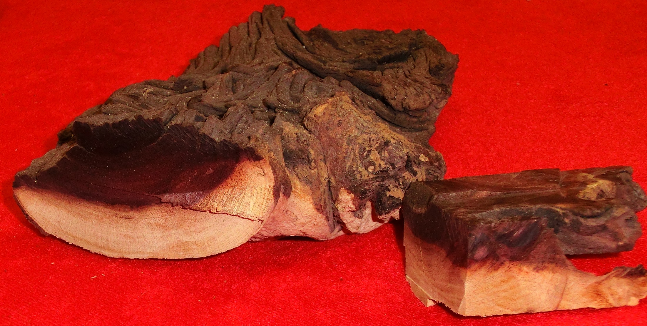

Hab einmal versucht, mit ein paar Pfeilen mit Selfnocke zu beginnen. Da ich kein Horn habe und ich die Nocken verstärken wollte, musste ich mich nach einer Alternative umsehen. Gefunden habe ich etwas passendes im Aquariumgeschäft. Mopaniwurzeln, auch Eisenwurzel genannt.
Zuerst habe ich aus der Wurzel Plättchen rausgeschnitten (möglichst dunkel).
Dann habe ich wie hier http://fletchers-corner.de/viewtopic.php?f=12&t=17495 beschrieben einen langen Schlitz reingeschnitten und die Plättchen eingeklebt.
Als nächstes habe ich ein normales Kreissägeblatt genommen und die Zacken so stark gebogen, bis ich die passende Schnittbreite für die Sehne hatte und habe diese 90° verdreht eingeschnitten.
Dann noch etwas feilen und schleifen ........und

Sieht doch super aus.
Auch aus Steinen (oder Bäumen), die einem in den Weg gelegt werden, kann man Schönes bauen.

Sauber! Gefällt mir die Idee mit der Wurzel.

Jetzt kann man im Aquariumgeschäft auch schon Bogenzubehör kaufen ;-)
Sehr schön gemacht. Ich selber achte immer drauf alle Kanten gut abzuschleifen. Dazu nehme ich einen 2mm dicken Streifen von einem Stück Schleifleinen.
Sind die Schäfte gekauft?

Gut geworden und ne klasse Idee mit der Wurzel.
Walta muß ich recht geben, investiere noch etwas Schleifleinen in das Finish, damit die Reibungsflächen zwischen Sehne und Pfeil möglichst glatt werden - das erhöht die Lebensdauer der Mittenwicklung. Kanten brechen und etwas abschleifen.
Was mir noch etwas kritisch vorkommt ist, die Schränkung eines Kreissägeblattes zu verändern. Besteht da nicht die Gefahr einer Unwucht (und fliegender Eisenteile)?

Hallo und Danke
Klar, Feinschliff kommt noch. Schäfte sind gekaufte Zedernschäfte. Eigenbau kommt sicher auch mal
,,,gibt ja tolle Anleitung hier.
Beim Sägeblatt muss man sich keine Sorgen machen. Das ist keines mit aufgelöteten Hartmatallblättchen, sondern in einem Stück. Dadurch wird es auch zu keiner Unwucht oder sich lösende Metallteilchen kommen. Es ist eine kleine Kreissäge und der Durchmesser des Sägeblattes hat nur 85mm.
