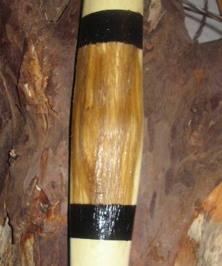

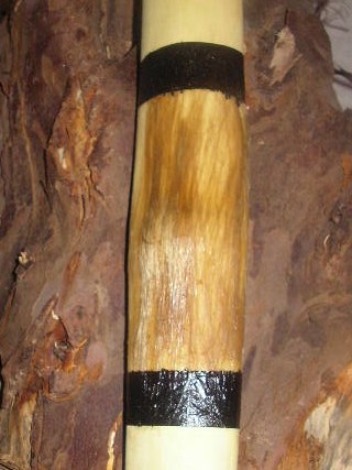

Wenn die stellen mehr biegen , dann würde ich den Hanfbelag direkt noch mit einer Wicklung aus starkem Faden auf dem Rücken sichern .
Als Anhang Bilder vom fertigen Ergebnis , als aufpeppung wurde noch ein schwarzer rand gemalt.
Gruß acker
fertiges Handpflaster mit Farbrand
