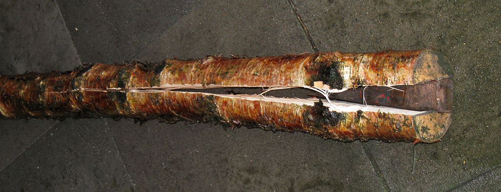

Ein paar Details zum Holz:
Bisher ist die genaue Art der Birke nicht geklärt. Im Gegensatz zu den üblich bekannten Birken, bei denen die Rinde sehr schnell richtig hell weiß/grau wird, bleibt bei diesen Birken die Rinde sehr lange rötlich
Wie hier zu sehen, bei einem Stammdurchmesser von 10cm:
Von Birke wird im allgemeinen behauptet das Holz sei wenig geeignet, da sehr weich und wenig belastbar. Bei dieser rötlichen Art scheint das anders zu sein. Das Holz ist zwar recht weich und es lässt sich mit dem Fingernagel ein wenig eindrücken aber es macht auf mich einen sehr elastischen und federnden Eindruck. Zudem hat es ein relativ geringes spezifisches Gewicht von 0,57g/cm³ bei 10% Restfeuchte.
Durch die geringe Länge und Breite und begünstigt durch das hohe Zuggewicht von 45# haben sich an beiden Wurfarmen Stauchbrüche entwickelt, die sich bisher aber nicht verschlimmert haben. Eine Erhöhung der Breite auf 45mm sowie eine Länge von 175-180cm Nock to Nock dürfte das Risiko von Stauchbrüchen erheblich veringern ohne das Gewicht/die Performance des Bogens dramatisch zu verschlechtern.
Selbstverständlich gilt das oben geschriebene nur für Holz von dieser Birken-Art. Andere gescheiterte Birken-Versuche lassen vermuten, das das Holz der Birken mit weißer Ringe (der normalen Standard-Birken) tatsächlich eine geringere Bogentauglichkeit besitzt. Für eine verlässliche Aussage fehlen aber noch eine entsprechende Anzahl von Versuchen und genauere Angaben zur Birken-Art die verwendet wurde.
