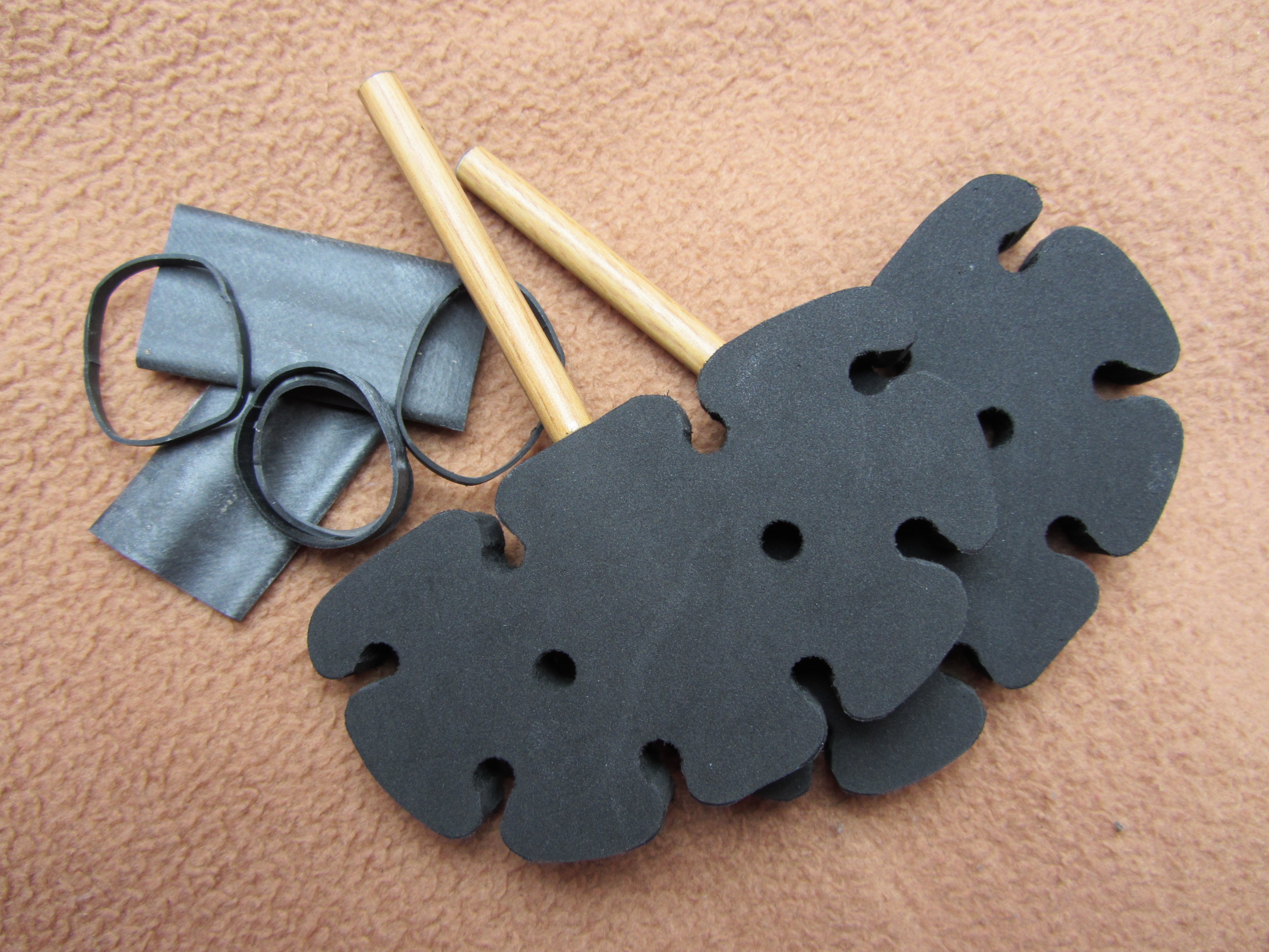

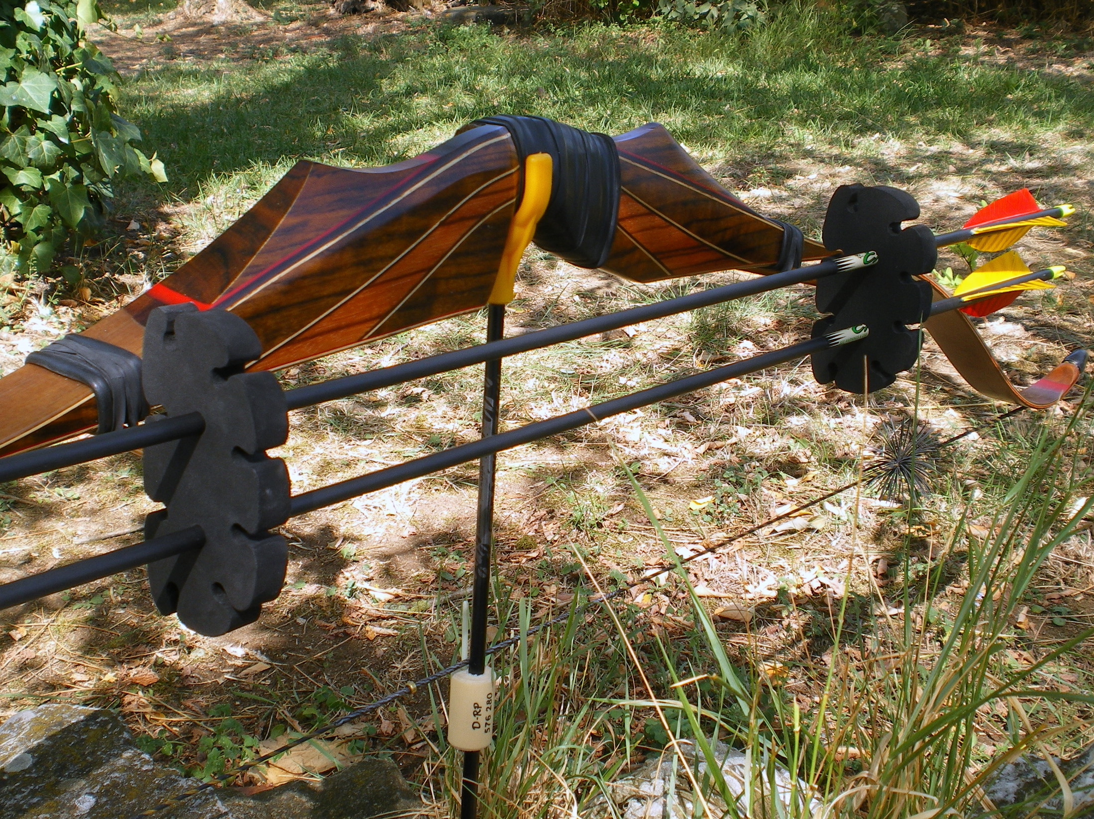

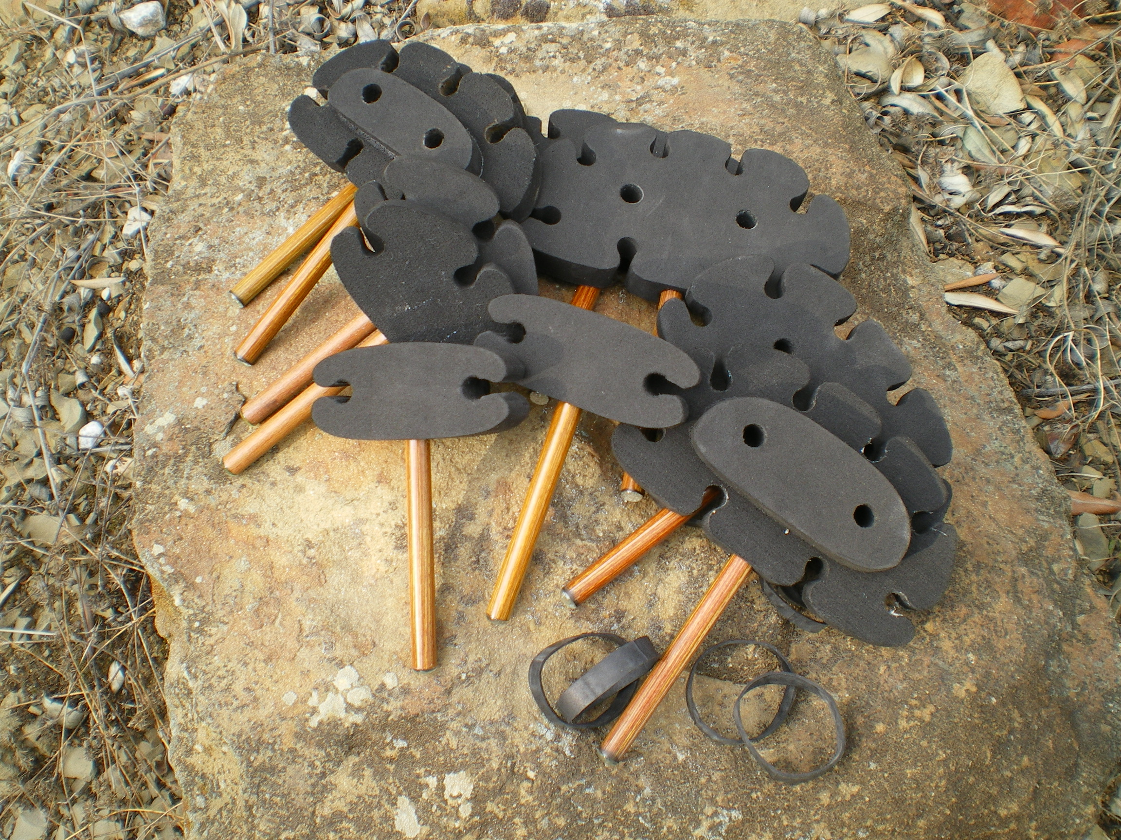

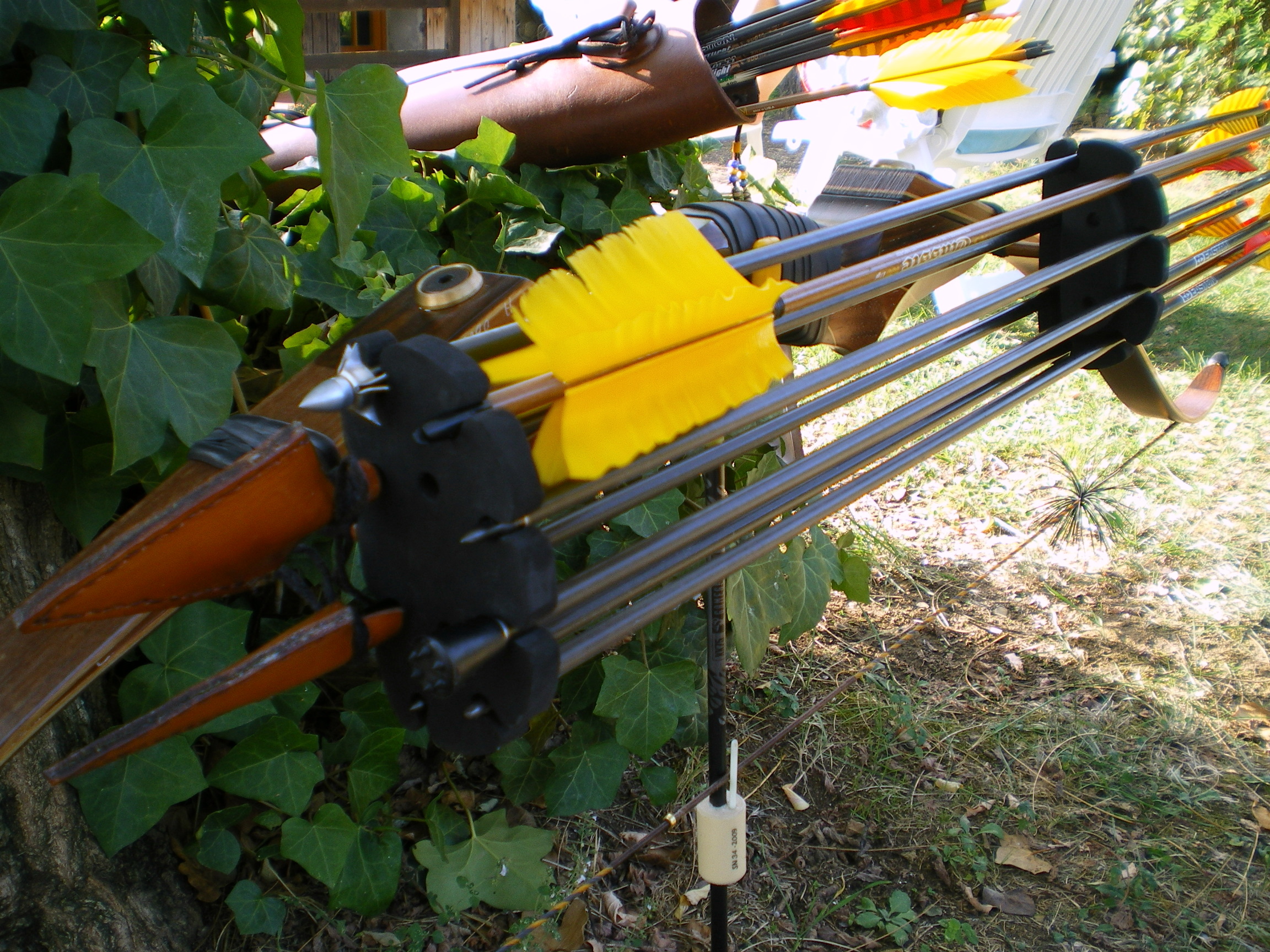

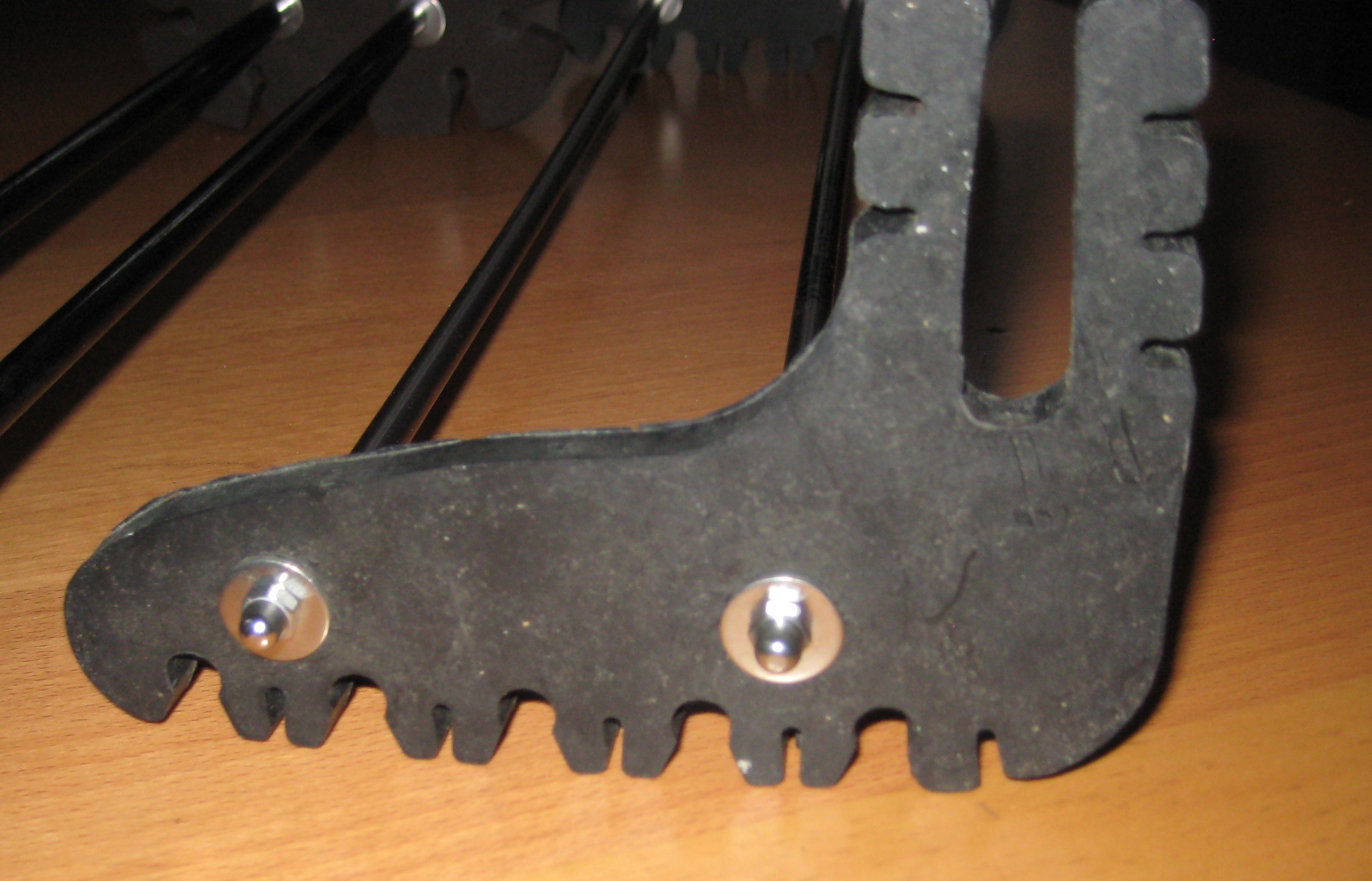

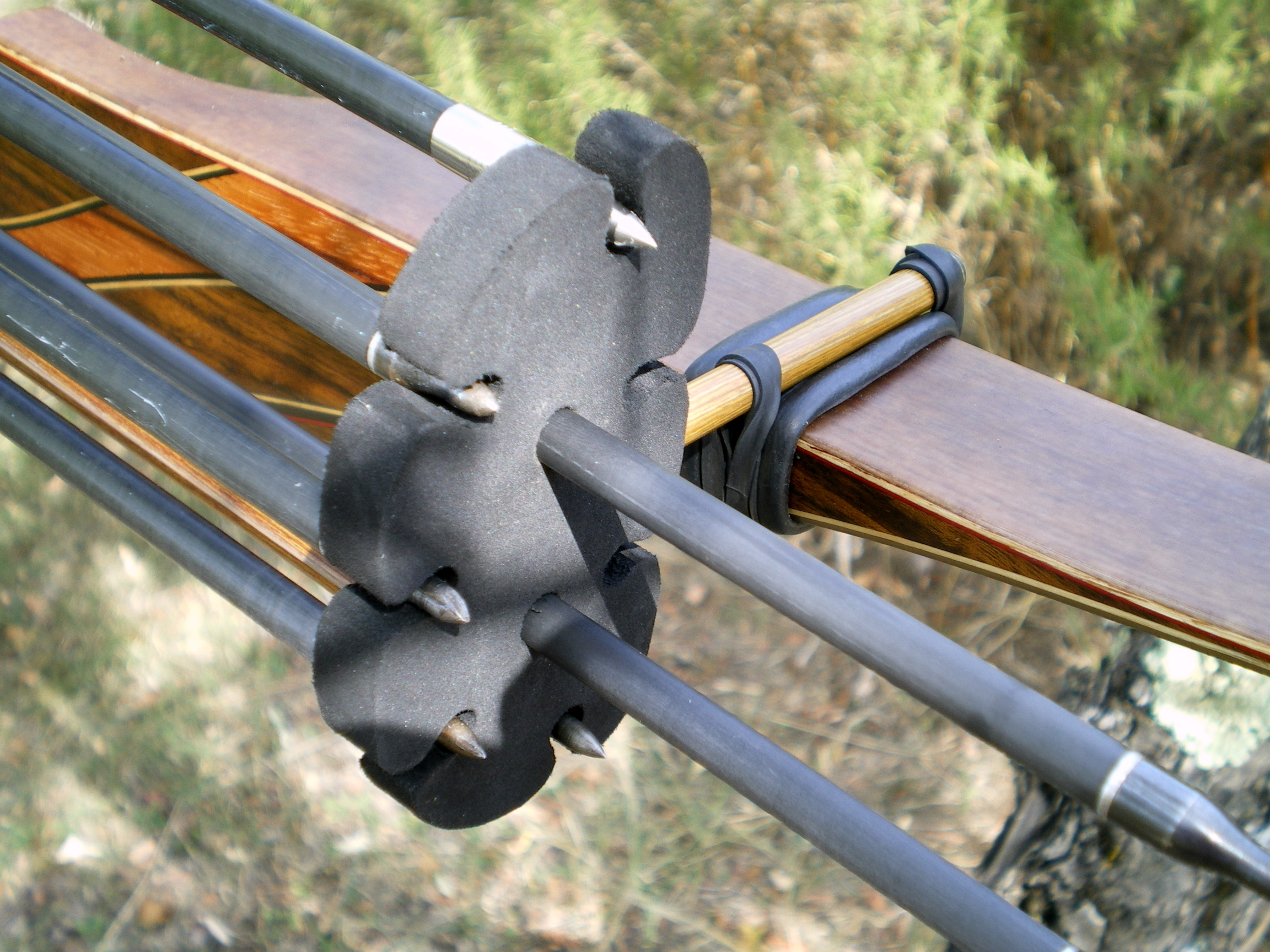

Bogenköcher baue,benutze ich nur noch diese. Unschlagbar im unwegsamen Gelände, kein Klappern,sicherer Halt der Pfeile am Bogen,sehr leichtes Eigengewicht ,problemlose Montage von Sonderspitzen,...usw. Ob Recurve-,oder Langbogen,die Köcher lassen sich an fast allen Bögen einfach und sicher montieren. Mit max. 10 Pfeilen am Bogen komme ich mehr als sicher durch einen Turniertag oder einen 3D-Parcour. Eine preiswerte Alternative zu meinem Boa Thunderhorn oder einteiligen Achtpfeilebogenköcher mit Klettverschluss, die ich seitdem nicht mehr benutze.

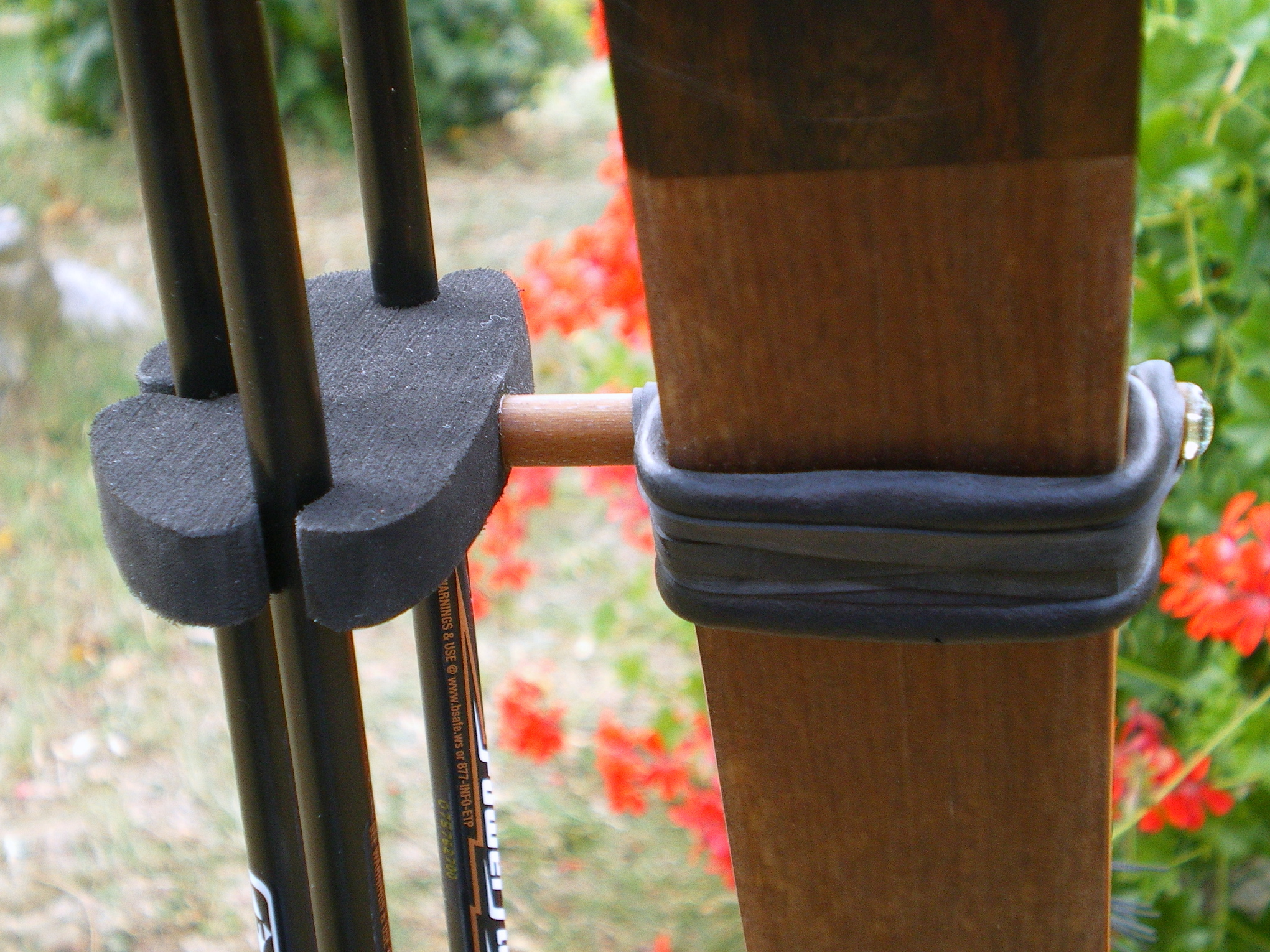

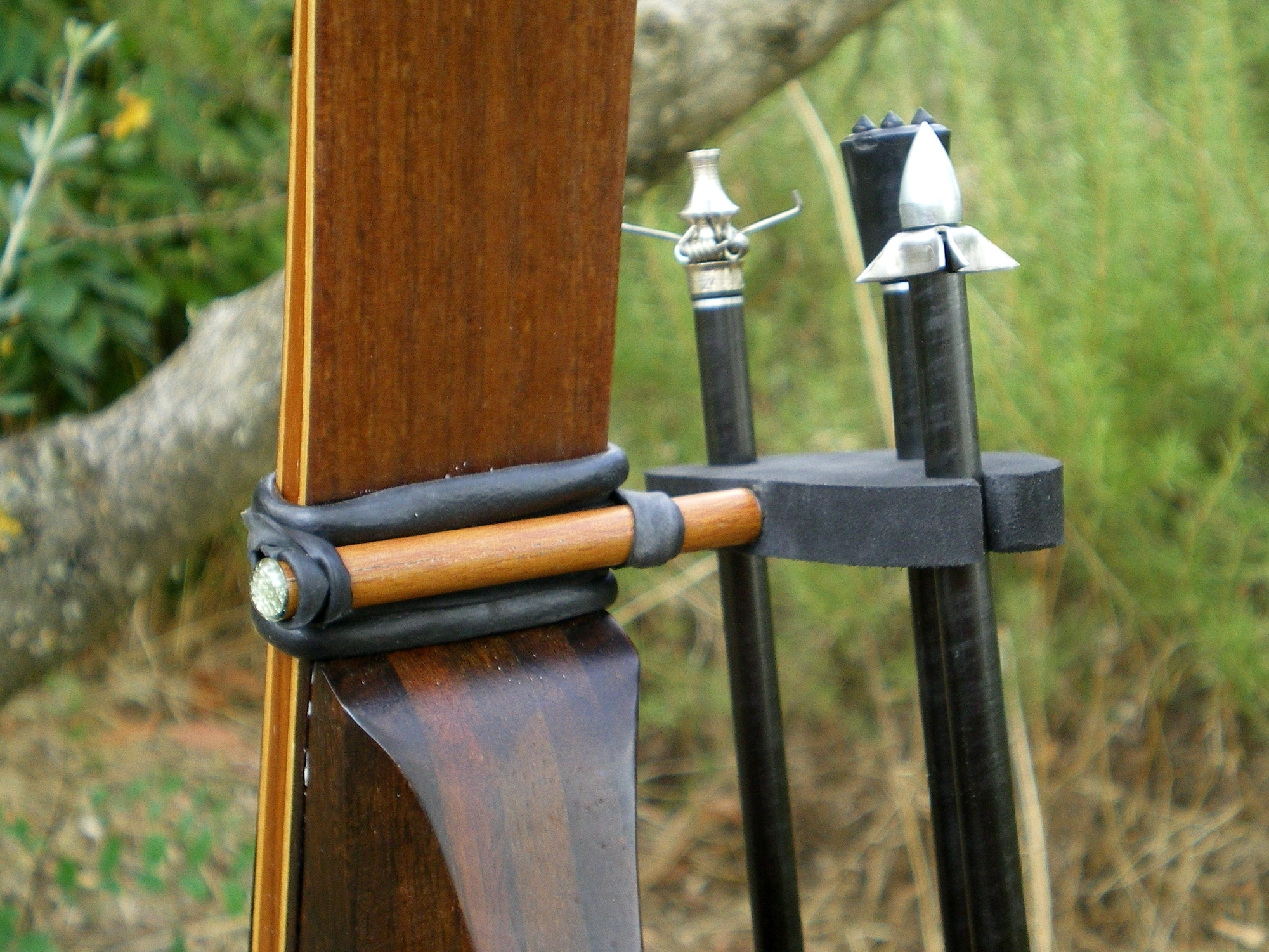

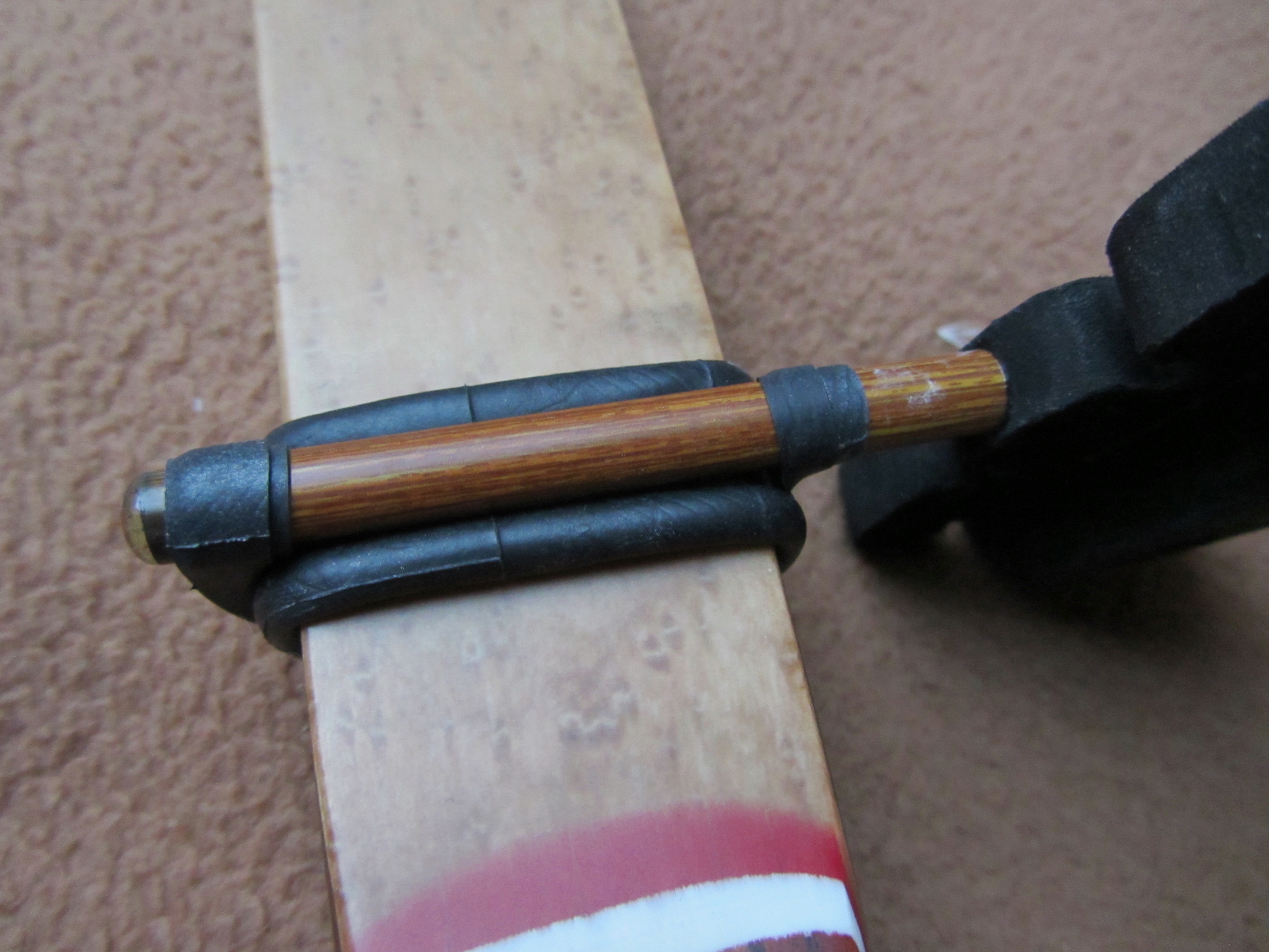

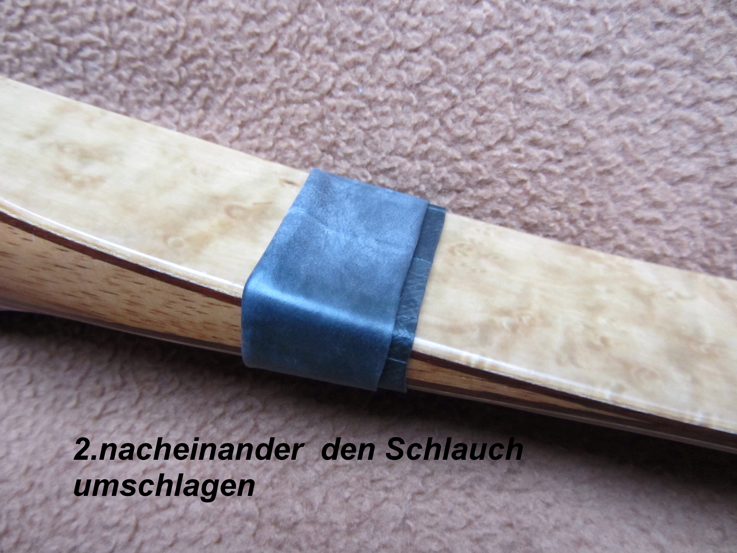

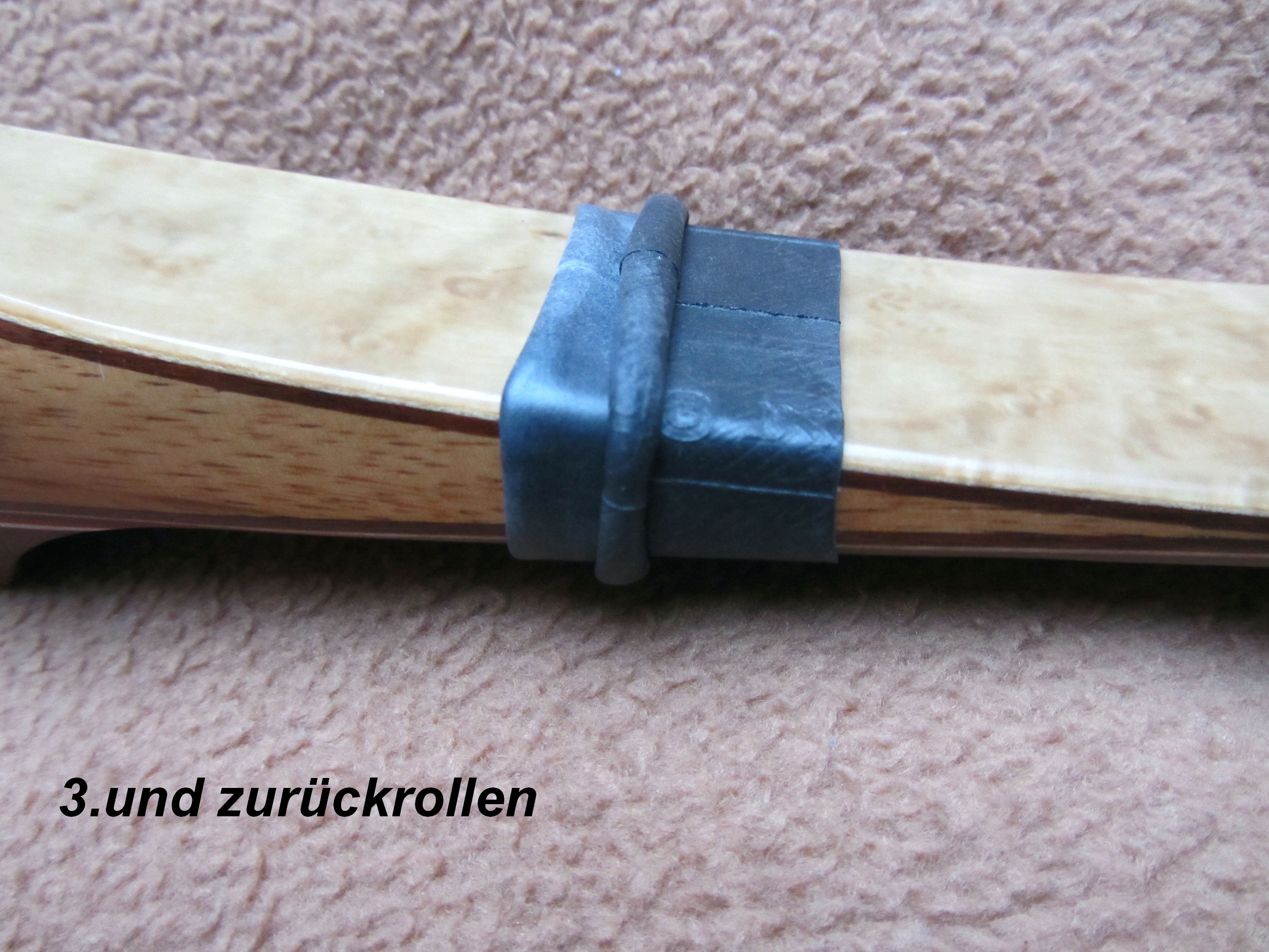

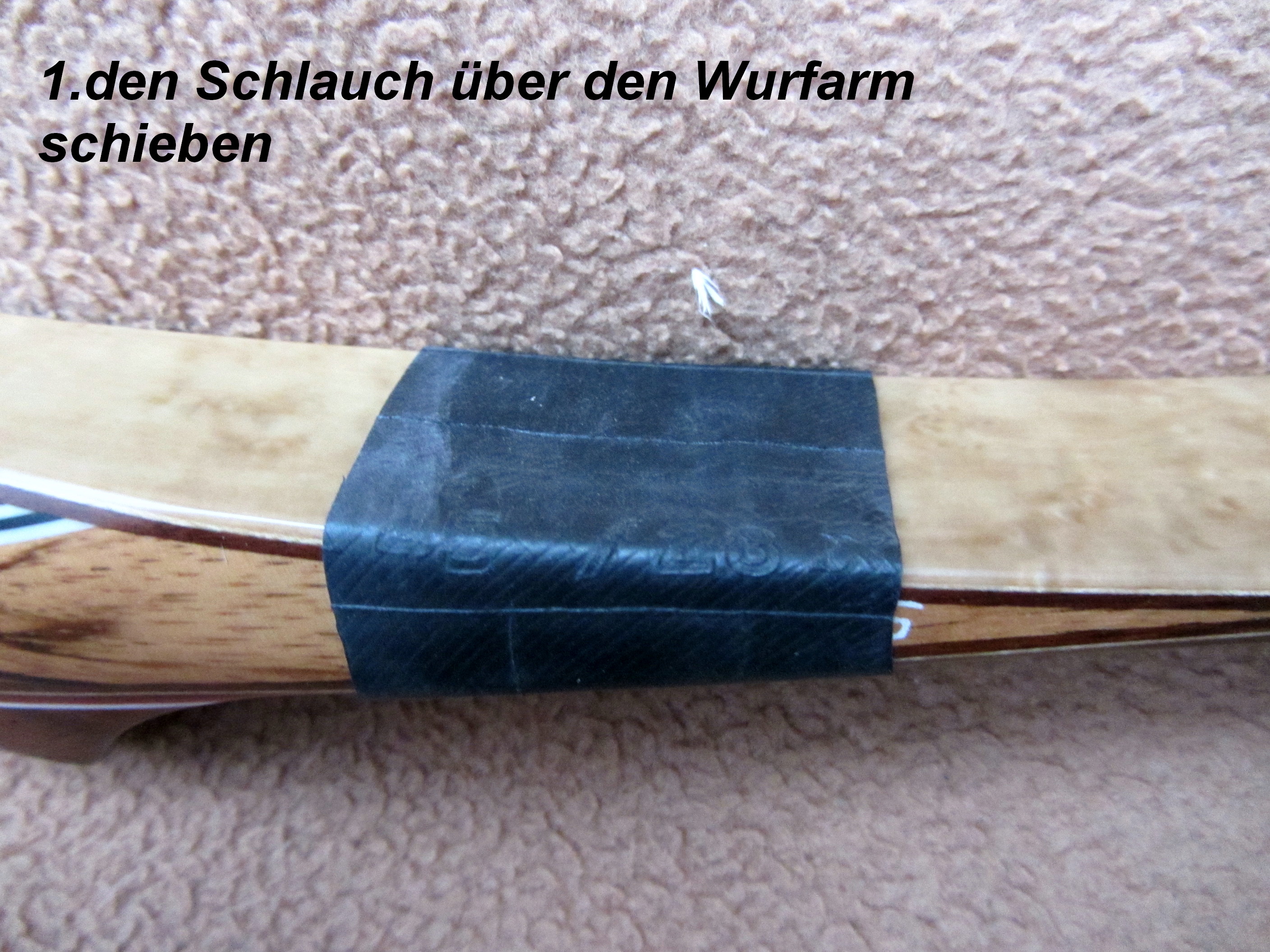

kannst du vielleicht noch 2-3 fotos zur montage der köcherteile am wurfarm machen?
Re: Meine neuen Bogenköcher

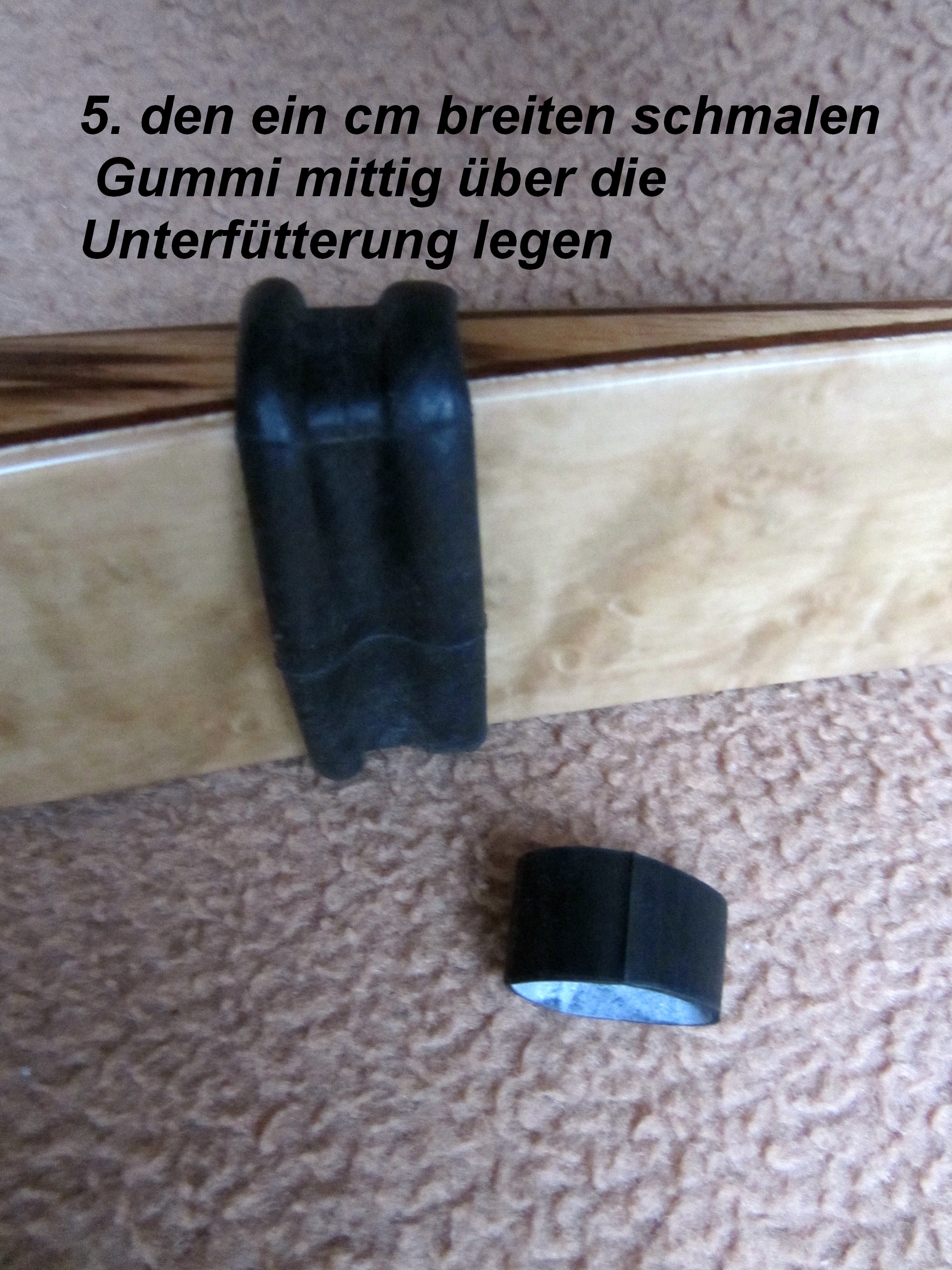

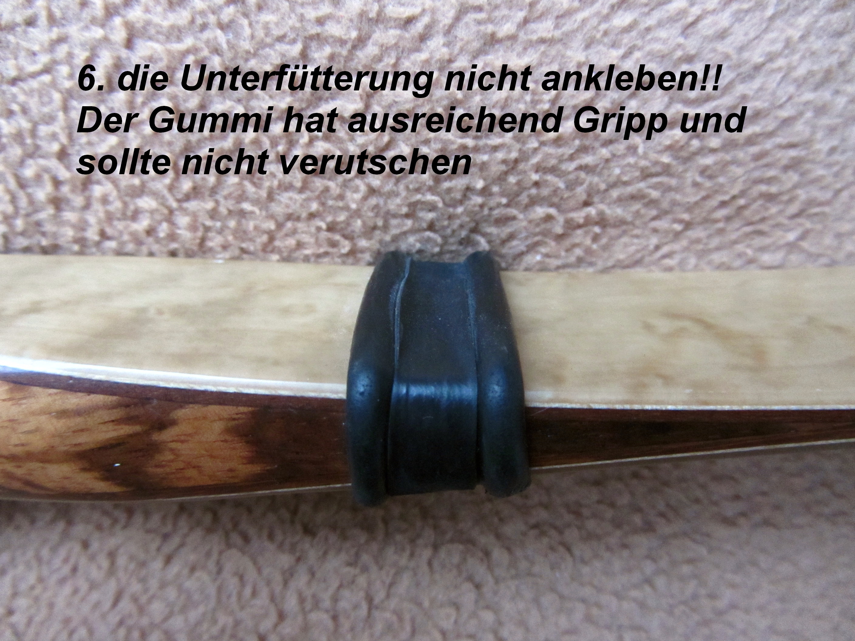

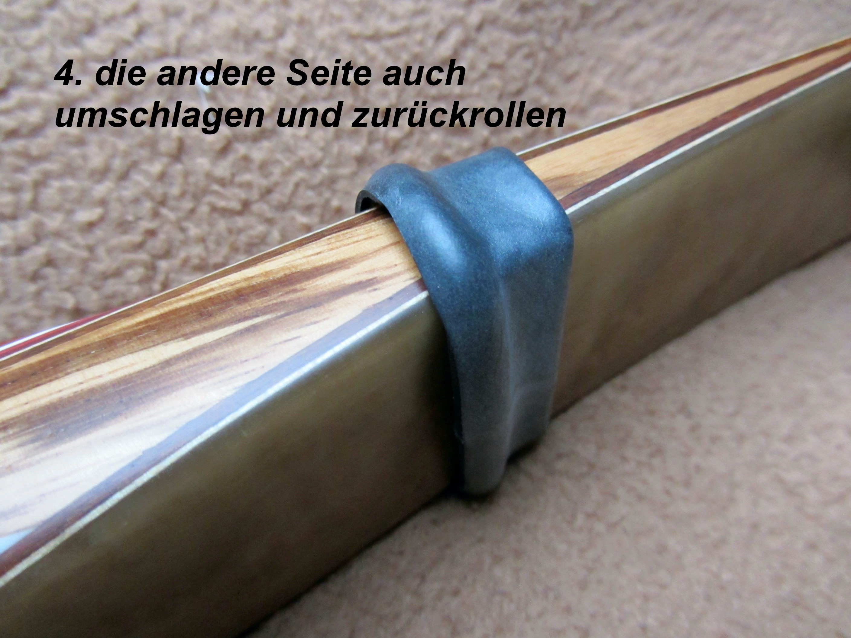

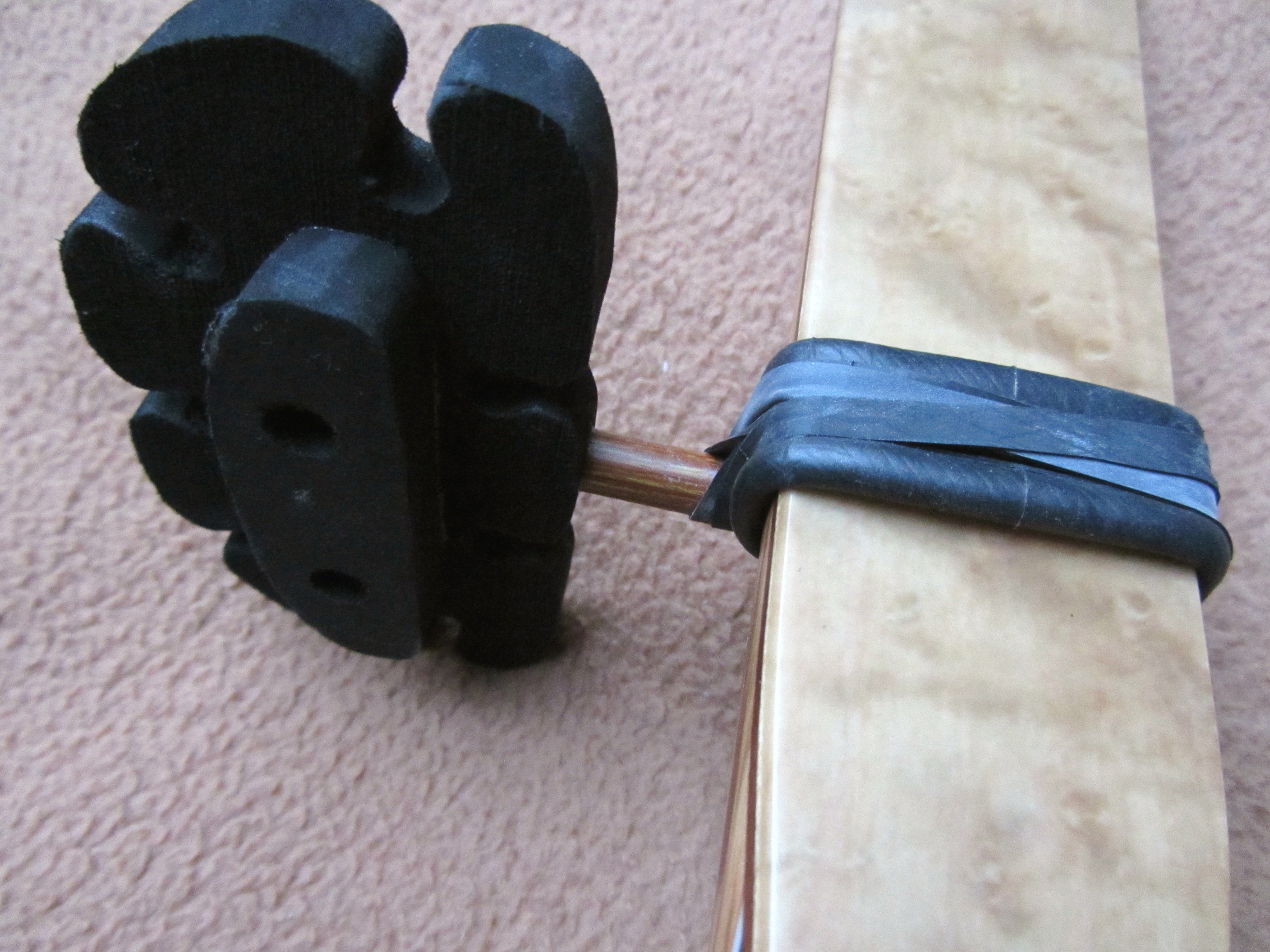

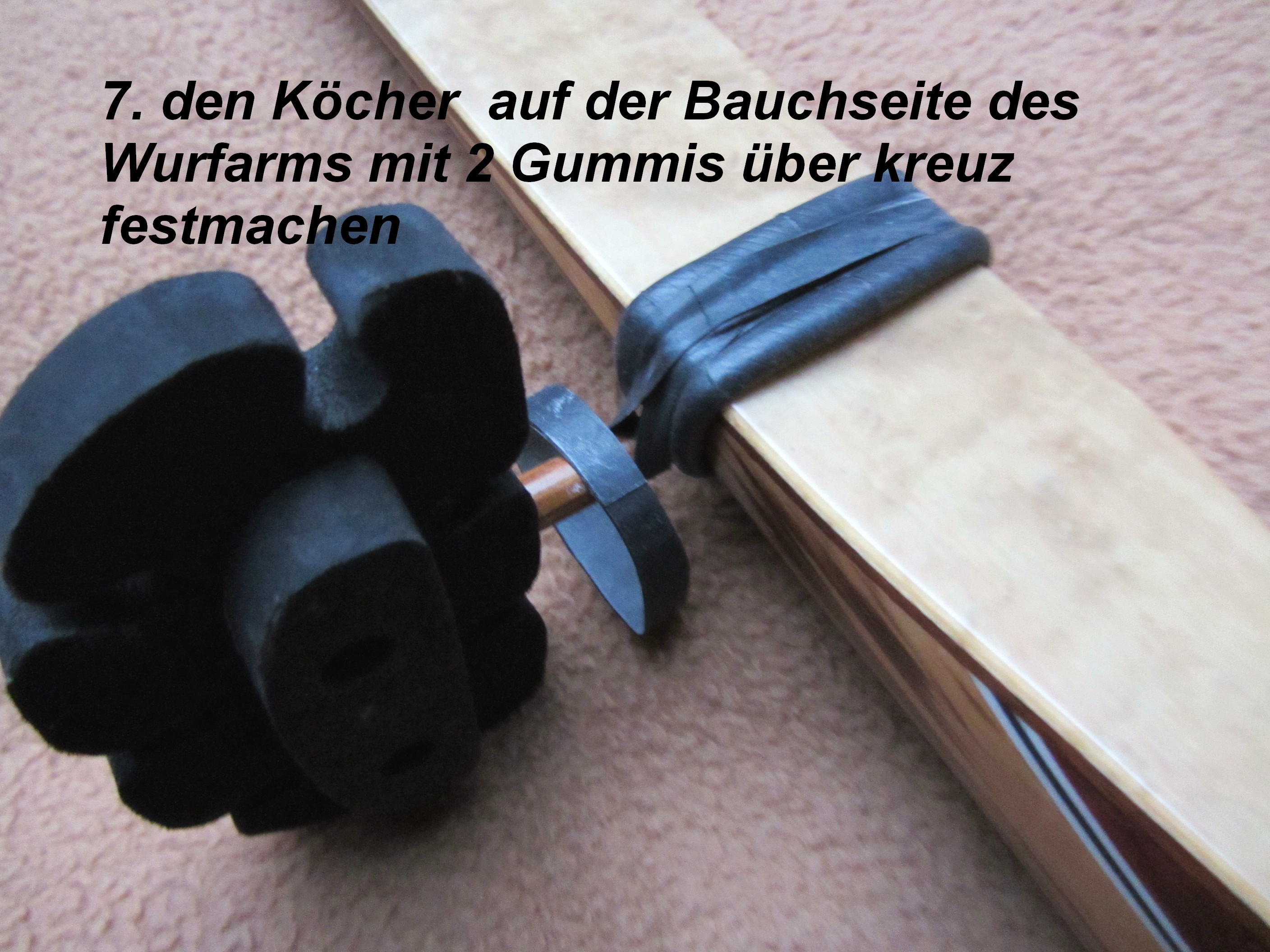

Kann ich, aber nicht heute. Die Wurfarme werden vor der Montage dauerhaft mit einem Stück Fahrradschlauch unterfüttert, so klappert und verutscht nichts und die beiden Köcherteile mit je zwei Gummis vom Fahrradschlauch befestigt. Hält richtig gut. Mit einen oder zwei montierten Pfeilen wird der Köcher in sich stabil.

Das Material ist eine Art Moosgummi in Plattenform vom Schuster-bzw Sattlerbebarf. Die genaue Bezeichnung kenne ich nicht. Diese Platten gibt es in 10 und 14 mm Stärke und in mindestens zwei verschiedenen Härtegraden. Ich benutze das Härtere. Das Material lässt sich ganz normal schneiden, bohren, schleifen und verleimen.
Soll ich dir einen Bauen?
Wenn's mal schnell gehen soll, Badelatschen von einer bekannten Drogeriekette für 99 Cent eignen sich auch. Allerdings ist das Material weicher, eher für einen Drei-oder Vierpfeileköcher geeignet.

Das Anbringen einer Unterfütterung am Wurfarm des Bogens verhindert ein mögliches Klappern und ein Verrutschen des Bogenköchers auf dem Wurfarm. Den Schlauch nicht ankleben!! So kann er jederzeit wieder entfernt werden. Der Gummi besitzt ausreichend Gripp.
Die Montage ist einfach, sollte auch mit zwei linken Daumen klappen
.Diese einfache Montageart eines Bogenköchers hat sich bis jetzt schon vielfach bewährt. Für andere oder bessere Ideen bin ich offen und dankbar.

Habe die Teile heute bekommen. Perfekt gearbeitet und genial.
Hält alles super.

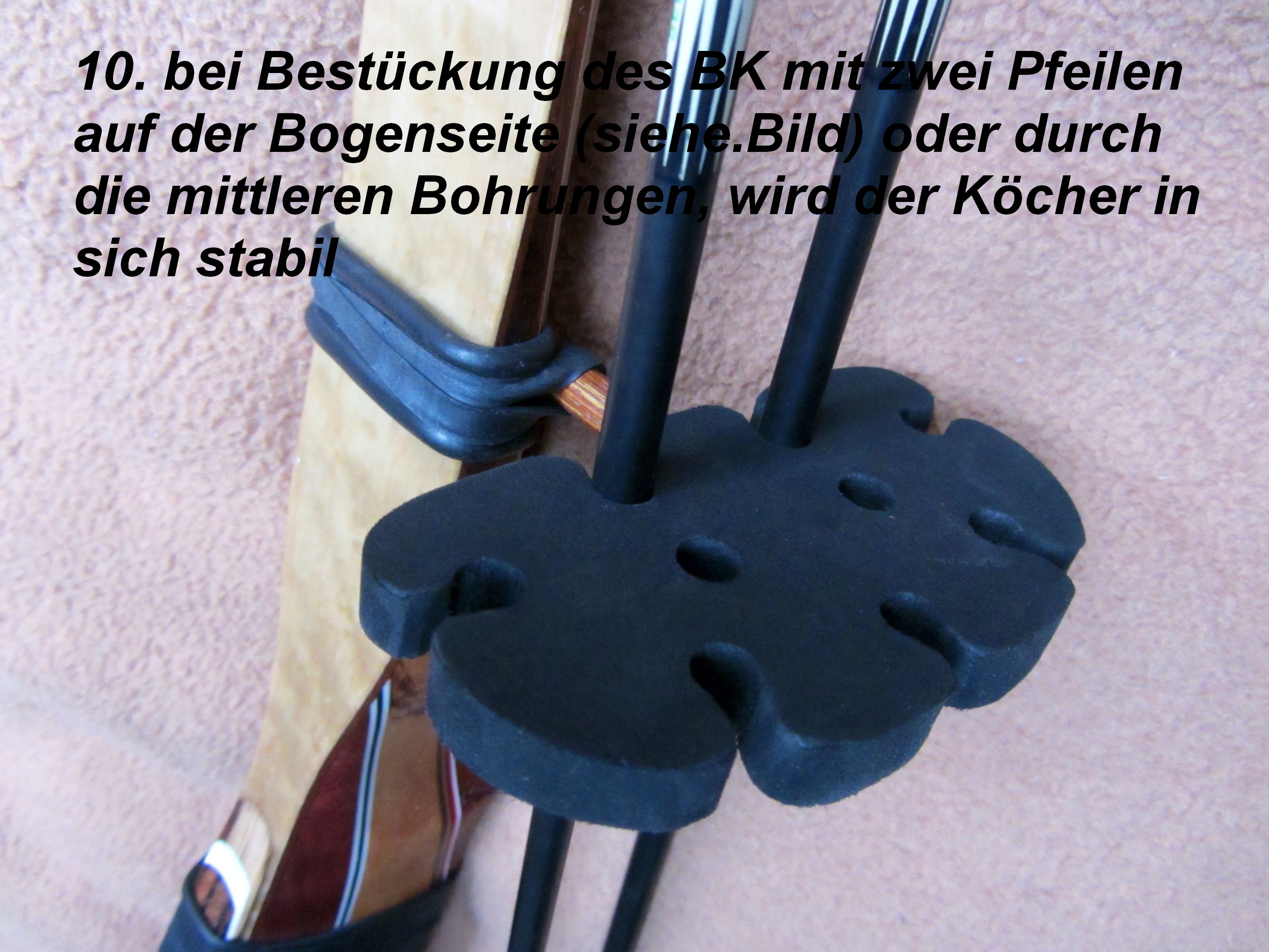

Ich befestige die Pfeile an diesem BK so, indem ich die Spitze an der oberen Klemmleiste hineinstecke, wie an einem BK mit Schutzkappe und an der unteren Klemmleiste den Schaft einklemme (siehe ein Bild Anfang Präsentation). So bekommt man den Pfeil problemlos mit nur einer Hand vom,bzw. an den Köcher. Nur die zwei Pfeile zur Stabilisierung des BK sind oben und unten mit dem Schaft in den Klemmleisten eingeklemmt,bzw. stecken in den mittleren Löchern. Problem bei Holzpfeilen - die Spitzen an Holzpfeilen haben fast immer einen grösseren Durchmesser als der Holzschaft. Deshalb sollten diese Pfeile eher nicht durch die zwei mittleren Löcher am BK gesteckt werden, sondern in den zwei Klemmlöchern an der Bogenseite eingeklemmt werden. An Carbon-oder Alupfeilen ist meistens der Schaftdurchmesser gleich dem Spitzendurchmesser und so für die Lochmontage als Stabilisierung und Reserve kein Problem. Sitzen die Schäfte zu straff- Klemmlöcher aufbohren ist kein Problem, kleiner machen dann schon eher.
Das BK-Material hat die Beschriftung "Hard-Air".
Grüsse, Kuni
Grüsse, Kuni
