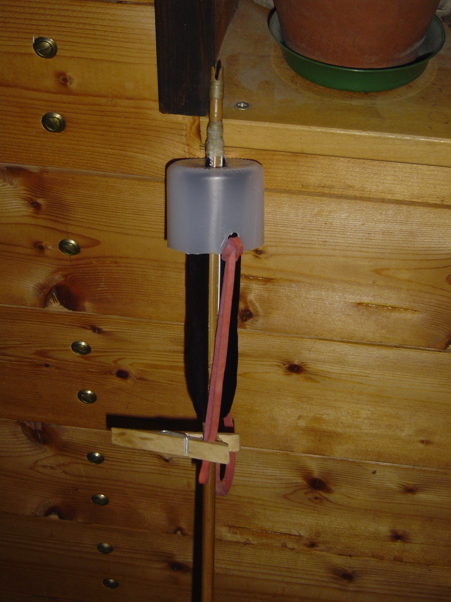

Re: einfache Bambuspfeile ("Kriegspfeile")
freut mich dass meine Idee Euch weiterhilft!
das ist der Boden einer kleinen stabilen Plastikflasche, mit der Größe es Lochs müßt Ihr etwas spielen..... damit es nicht über die Federn rutscht, aber locker genug drüber geht um die Federn zurückzudrücken
Grüße benzi
Grüße benzi

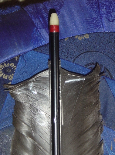

hier noch eine einfachere Methode um die hintere Wicklung gut anbringen zu können, funzt sehr gut!
Grüße benzi
Grüße benzi

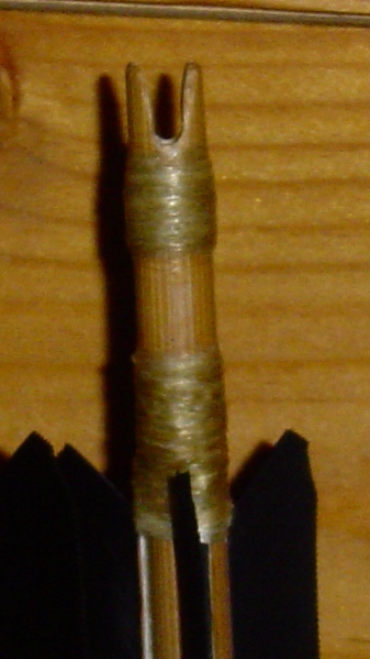

so sehen nun meine aktuellen Yohazu (Selfnocken) in Bambus aus:
trad. geht die Wicklung in Japan nicht bis an den Nockschlitz, mal sehen wie es hält............
Grüße benzi
