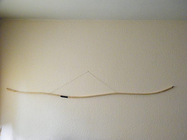

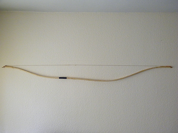

Hier mal Bilder und Beschreibung des Bogens, den ich aktuell schieße.
Gebaut habe ich ihn im Mai/Juni dieses Jahr.
Der Innenbambus ist „getigert“. Das kam zu Stande, weil ich noch ein verleimtes Inlay hatte, aber keinen gerösteten Bambus für den Bogenbauch. Die beiden Bögen, die ich vorher gebaut hatte waren nix geworden und ich hatte eigentlich keine Lust mehr. Ich habe dann eine getrocknete Bambuslatte genommen und versucht, auf die Schnelle, mit ner Lötlampe etwas Farbe zu machen.
Der Bogen schießt sich prima, er ist aber noch nicht ganz fertig. Ich werde ihn auf der Bauchseite noch schmäler machen.
Zuggewicht: 16 kg auf 90 cm.
Eigengewicht: ca. 550 g
Innenaufbau: Fünf Streifen gerösteter Bambus, Esche, stehender Jahresring.
Länge: Ni Sun Nobi, 2,28 m
Ura Zori (Recurve): 14 cm, gemessen am Bogenbauch.
Breite im Griffbereich: 27,5 mm
Breite unterhalb Seki Ita (Klangholz): 25 mm
Dicke Inlay im Griffbereich. 7,5 mm
Dicke Inlay unter Seki Ita: 5 mm
Dicke des Deckbambus: je 2,5 – 3mm
Abgespannt
Aufgespannt

@Toaster
Ich habe schon Esche, Robinie (Akazie), Ahorn und auch Ramin verbaut.
Robinie kam mir sehr schwer vor und ,gefühlt, langsamer. Das nehme ich nicht mehr. Bei den anderen ist mir, außer Gewicht, nichts aufgefallen. Es ist aber auch schwierig, bei Bögen mit verschiedenen Zuggewichten, das Verhalten an den beiden schmalen Leisten fest zu machen.
@Feanor1307
Alles gewickelt und gekeilt. Sowohl erst der Kern als auch später der Bogen.
Rolf
