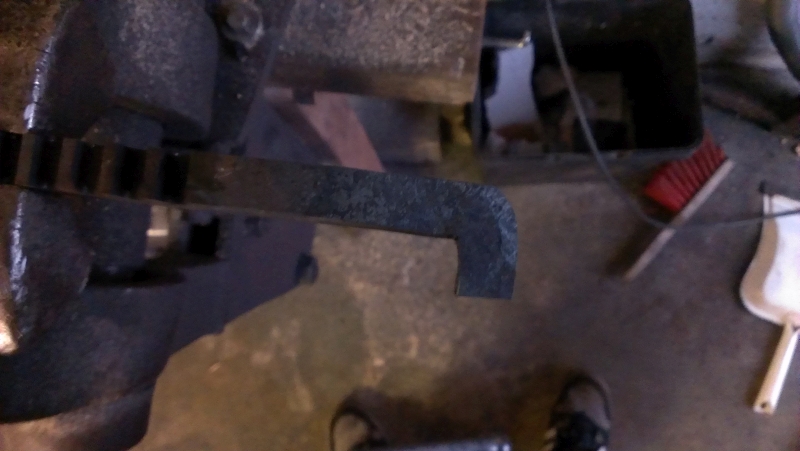

Wer wie ich eine Zahnstangenwind gebaut hat oder bauen will, stellt sich zwangsläufig die Frage wie die Krappe ausgeformt wird.
Hier möchte ich nun eine oder mehrer Möglichkeiten zeigen.
- Ausgangsmaterial ist eine Zahnstange mit dem Querschnitt 25x15 mm
- Abwinkeln der Stange um 90° sollte man vorher definitiv üben, am besten nie unter 800°C schmieden sonst gibts Stauchrisse

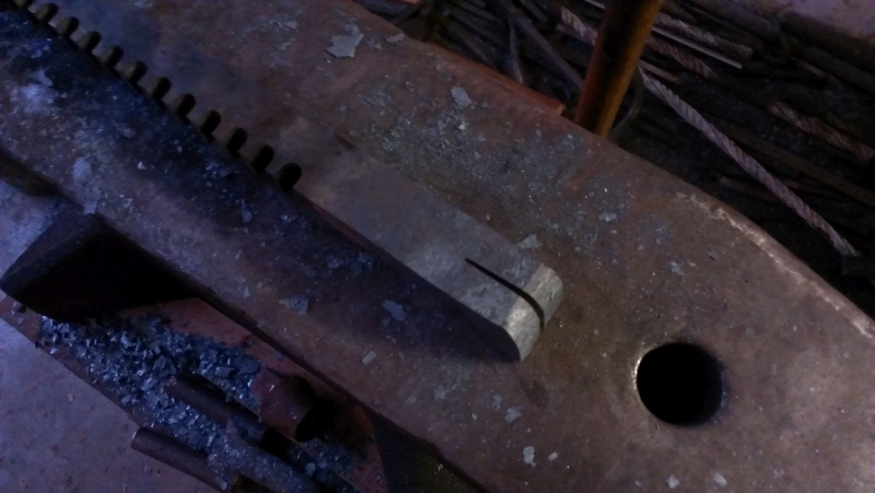

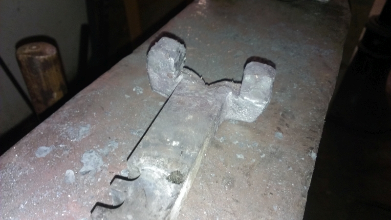

Aufspalten und wieder um 90° aufstauchen
Einschneiden mit der 1 mm Trennscheibe

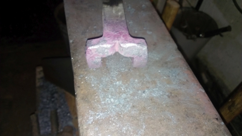

überschüssiges Material abschneiden
