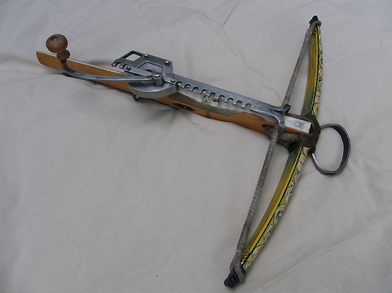

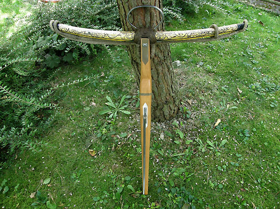

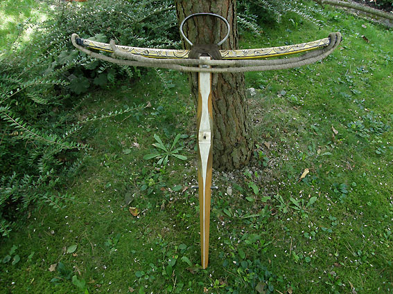

nach mehr als einjähriger Bauzeit ist meine neue Hornbogenarmbrust endlich fertig.
Ein paar Daten:
Bogenlänge: 75cm
Standhöhe: 7cm
aktiver Sehnenweg: 15cm Zuggewicht: 250kg
Säulenlänge: 76cm
Säulenmaterial: Buche
Einlagen: Hirschgeweih, Horn
Baumi
Ein paar Daten:
Bogenlänge: 75cm
Standhöhe: 7cm
Säulenlänge: 76cm
Baumi

Re: Hornbogenarmbrust
Danke!
@ Galighenna
Zur Schussleistung kann ich noch nicht viel sagen, da ich den Bogen noch nicht zu sehr belasten möchte - er soll noch über den Winter trocknen können.
Die Bemalung mit dem Rankwerk basiert auf einem Original aus der 2. H. des 15. Jh. das im KHM Wien hängt. Das gute Stück musste auch für die restliche Reko herhalten, wobei es sich hier um eine weitgehend massstabsgetreue Verkleinerung des Originals handelt - der Bau eines 110cm Hornbogen war mir zu heftig :-)
@ Werner - was willst du noch darüber wissen?
Baumi
@ Galighenna
Baumi

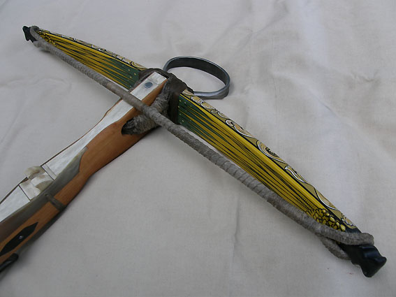

Schließe mich dem Lob und den Fragen an - wie ist der Bogen aufgebaut (Materialien), wie dick die (vermutete) Sehnenlage, Holzkern oder nicht, wie dick usw. usw. - halt alles Wissenswerte
- Full Member
- Beiträge: 144
- Registriert: 26.05.2009, 17:54
Der Bogen besteht aus einem Kern aus Büffelhornstreifen - mittig ca 16 x 50mm, der dann einen ca 12mm dicken Sehnenbelag bekommen hat. Mit zusätzlichen Holzlamellen hab ich keine guten Erfahrungen gemacht, da die Dinger bisher meist nach einiger Zeit gebrochen sind (das hat wahrscheinlich aber an der Qualität der Eiche gelegen).
Der Bogen wurden dann mit Birkenrinde und anschließend mit Pergament überzogen. Auf das Pergament kam schließlich die Bemalung mit moderner Eitempera.
Baumi
Baumi
@ Hermann
so ist es - die Wallarmbrust vom Baumkirchner ist Pate gestanden :-)
@ Werner
Wie gesagt - sie basiert auf den erwähneten Original - daher auch die Zahnstangenwinde. Aufgrund des Zuggewichts wäre ev auch ein Riemenrollenspanner möglich. Eine Seilwinde hab ich zwar - aber die ist nicht so mein Ding, da dieses Rumgeschlanksel von den Seilen nervt.
Baumi
@ Werner
Baumi
