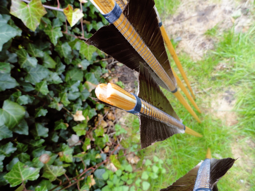

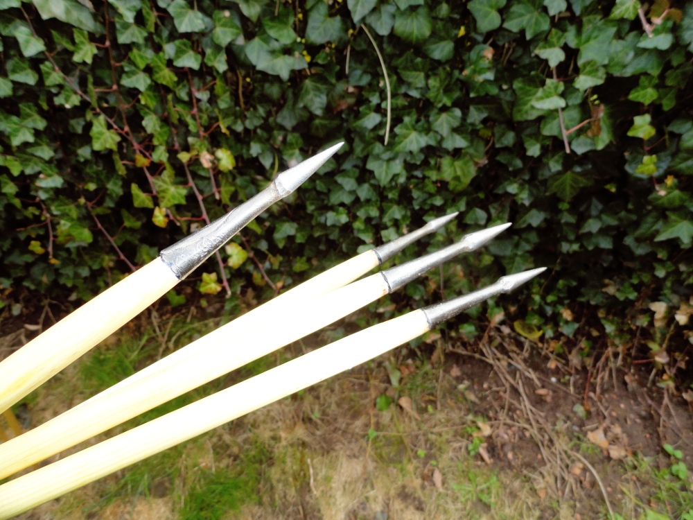

Die 6 Welsh-Klasse-Pfeile entstanden aus Lärchenschäfte die ich von Morten gegen Spitzen getauscht hatte. Übrigens Morten, von der Qualität nehme ich Dir gerne noch mehr ab.

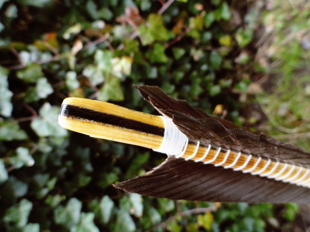

Sie sind gebarrelt 3/8 - 11mm - 3/8, die Inlays aus gebügelten Kuhhorn und mit Typ 9 Diamant Spitzen von J. Belza, die Federn sind 7" lang und Mauserfedern von der wilden Graugans, gewickelt mit 100% Leinengarn.
Wenn das Gewicht noch stimmt sind 3 Stück: 880; 886; 890 Grain schwer und 3 Stück: 921; 923; und 926 Grain schwer.

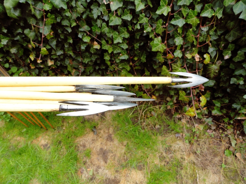

Die 6 Pfeile mit den Typ 16 Spitzen von Julius.hu sind aus 13mm Kiefer-Rundhölzer aus dem Baumarkt, auch gebarrelt aber 3/8 - 1/2 - 3/8 auch mit 7" Feder von der Graugans, sie wiegen: 1067; 1076; 1078; 1081; 1097 und 1103 Grain.

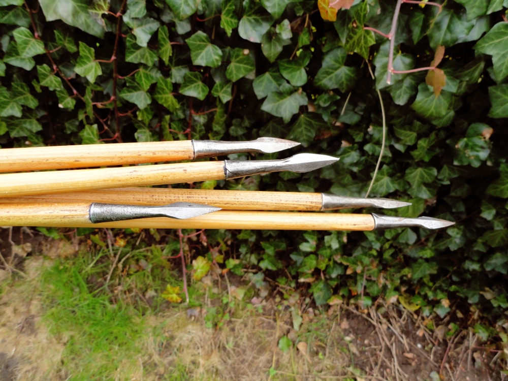

Die 4 Scheibenpfeile sind wieder Baumarktkiefer aber getappert von 1/2 auf 3/8, die Federn aber nur 6 1/4" lang, mir gehen die langen Gänsefedern aus!
Die Spitzen sind wieder die Handgeschmiedeten von J. Belza aber die "Conical" mit runden Querschnitt zerstört man nicht ganz so schnell die Scheiben.Das Gewicht der Scheibenpfeile: 956; 958; 959 und 960 Grain.
Äh Tscho, wickeln lernt man beim Pfeilewickeln, so 200 bis 300 Stück und man hat es schon sehr gleichmäßig drauf.
Edit: Äh Blacky, die Farbe an den Typ 16 Pfeilspitzen abgeschliffen, oder so oft geschossen?
