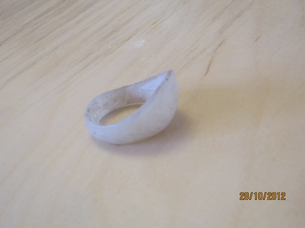

An die Däumlinge und die die es werden wollen.
Gestern Abend hab ich mal wieder einen Ring für mich gemacht, nur ist e mir etwas zu groß geraten.
Der Daumenring besteht aus POM bzw PA6G.
Das Naterial ist schwer zu bearbeiten und ich würde es als unverwüstlich bezeichen.
Vielleicht psst er ja jemanden von euch. Er lässt sich auch noch etwas erweitern.
Die Maße des ovalen Innendurchmesser:
22,5mm x 20,5mm
Wer mir im Gegenzug etwas Matrial für einen neuen Ring rüberkommen lassen will, kann dies gerne tun.
Falls nicht - ist es auch ok. Hauptsache der Ring verstaubt bei mir nicht ;)

Also...
Ich denke du könntest mit einem Panzer über den Ring fahren und er wäre noch ganz.
Es ist relativ weich das Material und unglaublich zäh. Einzig alleine meine Holzraspel hat das was zustande gebracht.
Den Dremel musst ich mit dem Fräser, ganz langsam laufen lassen. Die Scheiwalze auch und vorallem darfst du garnienicht an einer Stelle bleiben, sonst wird das Material weich und klebt sofort deine Walze zu.
Also ein insgesant sehr zähe Angelegenheit.
Leider ist das Material im Finish nicht gerade Nutzerfreundlich.
Ich habe noch nie einen Daumenring mit 600 bis 1000 Schleifpapier behandelt, aber die Schwabbelscheibe mag das Material überhaupt nicht. Wie gesagt, es darf nicht zu heiß werden.
Kurz gesagt - ich bin mit dem möglichen Finish nicht zufrieden (obacht Perfektionist).
Eventuell das Material in schwarz und dann nur matt schleifen...
Also in allem.. ist das Zeug sehr ambivalent. Schlecht zum bearbeiten und das mögliche Finish gefällt mir nicht. Aber vom mechanischen Blickwinkel ist das Material absolut ideal! Ich spann ja normalerweise meine Ringe sehr vorsichtig in den Schraubstock ein - bei dem Ring hab ich jede Vorsicht über Bord geworfen!
Wenn du was von dem Material testen willst, kann ich dir ein paar Brocken zukommen lassen.
