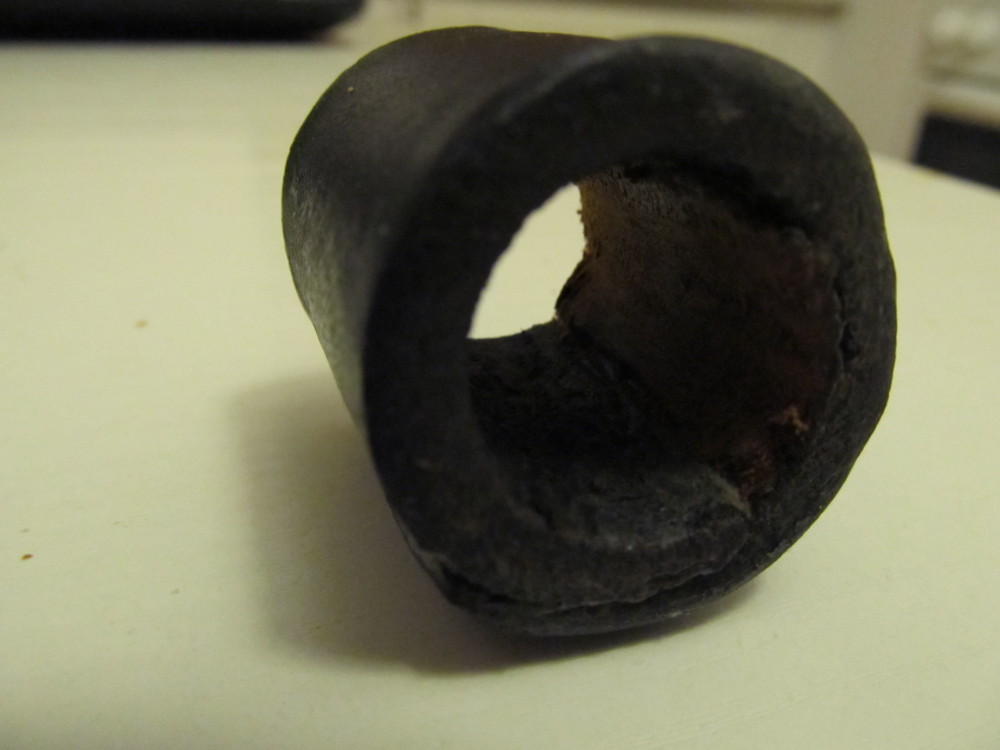

Um dahingehend nicht hinten runterzufallen habe ich, der ich ansonsten mit den chinesischen, zylindrischen Daumenringen aus Horn schieße, mir überlegt, wie dem beizukommen sei.
Das Ergebnis ist ein entsprechender, zylindrischer Daumenring aus Leder.
3.
Die Herstellung ist – im Gegensatz zu einem Ring aus Horn – recht einfach.
a.)
Das Wichtigste, was man braucht, ist entsprechend dickes und stabiles Leder. Die gängigen Gürtelleder sind dafür i. d. R. zu weich und dünn (insbesondere um eine brauchbar dicke Sehenauflagekante zu gewährleisten).
M. E. sollte man daher auf sogenanntes Rüstleder, ggf. sogar gehärtetes Rüstleder mit Dicken von 4-6 mm zurückgreifen. Dieses gibt es u. a. auf www.lederkram.de - oder sich Gürtelriemen von 5 mm Stärke besorgen.
Ich habe daher auf ein Stück ungehärtetes, 5 mm starkes Rüstleder zurückgegriffen, welches noch von der letzten Köcherbauaktion übrig war.
b.)
Daraus wurde nach dem Vorbild meines Hornringes ein gut 30 mm breiter Streifen von ca. 15 cm Länge mittels Cuttermesser ausgeschnitten.
Diesen habe ich dann um den Daumen gelegt, um so die konkret benötigte Länge des Streifens zu ermitteln (Die Methode per Maßband funktioniert irgendwie immer nicht). Man sollte dabei ruhig einen recht engen Umschluß des Daumens mit dem Leder an der dicksten Stelle des Daumens herstellen – Wenn der Ring nachher zu eng ist, kann man ihn dank der Dehnbarkeit des Leders immer noch weiten (was bei Horn etc. unmöglich ist).
c.)
Nachdem der Streifen entsprechend gekürzt war, schrägte ich die Enden jeweils entgegengesetzt mittels Cuttermesser an, um sie relativ passgenau aufeinanderfügen zu können.
Das Aufeinanderfügen erfolgte darauf mit Gel-Klebstofff (Pattex-Kompakt oder Uhu). Mittels Schraubzwinge wurde das Ganze über Nacht trocknen gelassen.
d.)

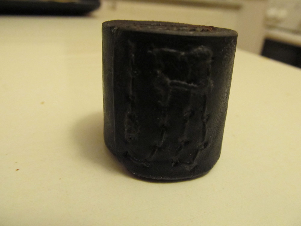

Dann zog ich den Ring auf einen Rundstab und durchstach mittels Pfriem den geklebten Bereich mehrfach, um Löcher zu erhalten, durch die ich dann mit einer Ahle hindurch die beiden Riemenenden noch fester zusammennähte, als es die Klebeverbindung je hätte leisten können.
e.)
Im Anschluß daran mußte ich den etwas engen Ring etwas weiten – dazu steckte ich ihn über nach auf einen Besenstiel auf.
Wer dickere / dünnere Daumen hat, muß in diesem Falle eben dickere bzw. dünnere Stäbe zum weiten verwenden.
Wenn man den Ring dadurch oder generell zu weit gefertigt hat, kann man umgekehrt auch Schichten dünnen Leders inlaygleich in den Ring hineinkleben, um den Durchmesser zu verringern (Ist auf dem Bild unten auch zu sehen).
f.)
Schließlich habe ich die vordere Öffnung des Ringes ausgekargt und auch die hintere Öffnung im Innenbereich leicht (!) angeschrägt.
g.)
Letztlich mußten die Kanten, insbesondere die hintere Kante, auf der die Sehne aufliegt, gehärtet werden (Ist bei gehärtetem Rüstleder ggf. nicht nötig). Dieses kann entweder durch Kochen oder durch starke Hitze erfolgen. Da Ersteres sich hier nicht eignet, wählte ich letzteres, realisiert dadurch, dass ich die Kanten kurzzeitig der Flamme eines Sturmfeuerzeuges aussetzte.
Nach Entfernen des Rußes wurde der gesamte Ring mit Meindl Sportwax behandelt.
4.

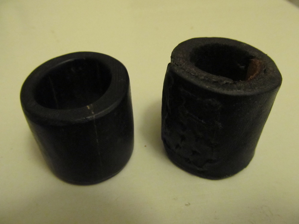

Das Ergebnis sieht man auf den Bildern; auf dem Letzten ist der Ring neben dem Hornring zu sehen.
Der Ring ist mit Höhe 32 mm und Durchmesser 33-34 mm etwas wuchtiger als sein Hornvorbild.
Das Schußverhalten ist dem des Hornringes fast gleich.
Sicher ist es kein Ring zum Dauerschießen, da er sich schneller als der aus Horn abnutzen wird, jedoch für Teilnahme an Wettbewerben wie den Erwähnten wohl gut zu gebrauchen. Man muß sich ggf. vorher damit mal kurz Einschießen. ist der Ring irgendwann im Eimer, so braucht man für eine Neuproduktion nicht viel zeit.
Das Material bietet den Vorteil, dass es sich leichter denn Horn bearbeiten läßt, zur Not mit dem Messer oder ner Fingernagelfeile….
Auch sind aufgrund seiner Dehnbarkeit selbst bei zu engen Ringen nicht die Druckstellen zu befürchten, die bei „unpassenden“ Ringen aus Horn sofort auftreten und sehr schmerzhaft sein können.
Dieses ist zugleich aber auch der Nachteil, da sich der Lederring schneller denn Horn abnutzen wird.
Produktionszeit: ca. 1,5 – 2 h.
Kosten: vielleicht 5-6 Euro.
Ich bin gespannt, wie man mich auf der nächsten Landesmeisterschaft mit „dem Teil“ aufnehmen wird. Vielleicht muß ich ja auch noch mit Fingergymnastik nachweisen, wann welcher Finger wo wann über der Nocke oder an der Sehne liegt....
Man wird sehen - jedenfalls kann man mich allein wegen des Ringmaterials kaum rausschmeißen - ich hab zumindest insofern die Chance, offiziell Vorletzter zu werden.
Vielleicht können ja einige „Türken hier im Forum“ mal drüber grübeln, wie sie aus solchem Leder einen Ring nach osmanischem Vorbild hinbekommen (davoh hab ich leider keine Ahnung)
Wenn man einen „Vollkomposit“ schießt - gem. 2.7. Teil 2 WKO - dürfte man hingegen mit jeglicher Ringart ein Problem haben, da Ringe dort wohl allgemein nicht zugelassen sind.

Ich habe noch etwas "gefeilt und abgeschnitten" - sodass der Ring nunmehr nur noch zwischen 28 und 29 mm hoch ist und somit seinem "Bruder aus Horn" verdammt nahekommt - und auch noch handlicher ist.
Das Nervigste bzw. Friebseligste der Herstellung ist m. E. das Durchnähen der verklebten Auflageflächen der Riemenenden mittels Ahle.
