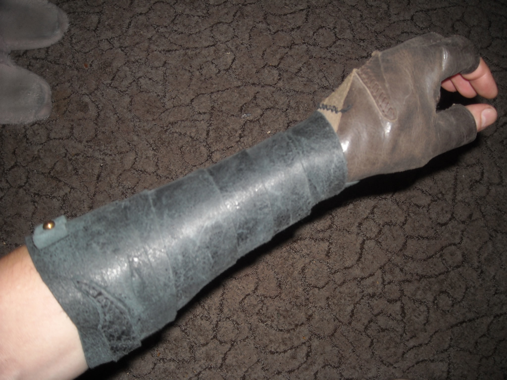

Wie gewünscht versuche ich mich mal an der Bauanleitung meines Wickelschutzes.
Angelegter Armschutz
zum Leder:
Das Material hat eine stärke (nach letzter Messung) von 2,5-3 mm und ist schönes weiches Rindsleder. Der Handschuh ist ca 1,2 - 1,5 mm dick.
Die Wickelung:
Armwickel
Armwickel
Der Wickel sebst besteht aus 3 vernähten Teilen, jedes 42 cm lang und 6 cm breit. Klingt viel, aber glaubt mir Ihr werdet es brauchen, je nachdem wie Stark euer Unterarm ist ;-)
Wenn Ihr die 3 Stücke vernäht (im Bild die 1 ) macht sich ein etwas schräger "Stoß" nicht schlecht. hier könnt ihr schon ein klein wenig " schief" arbeiten damit diese Biegung der Wickelung rauskommt. Ich habe dafür zusätzlich kleinere Keile aus dem Band rausgeschnitten (im Bild die 2). Die sind desswegen drin weil der Unterarm nach hinten stärker wird und wickeln sonst Falten entstehen würden. Das genaue anpassen müsst Ihr sowieso immer am Arm machen. Dafür gibt es keine Formel ;-).
Zum Verschluß der Wickelung wird einfach ein Pistolentaschenverschluß an der Passenden Stelle eingeschraubt und ein schmaler Riemen mit Löcher angenäht.

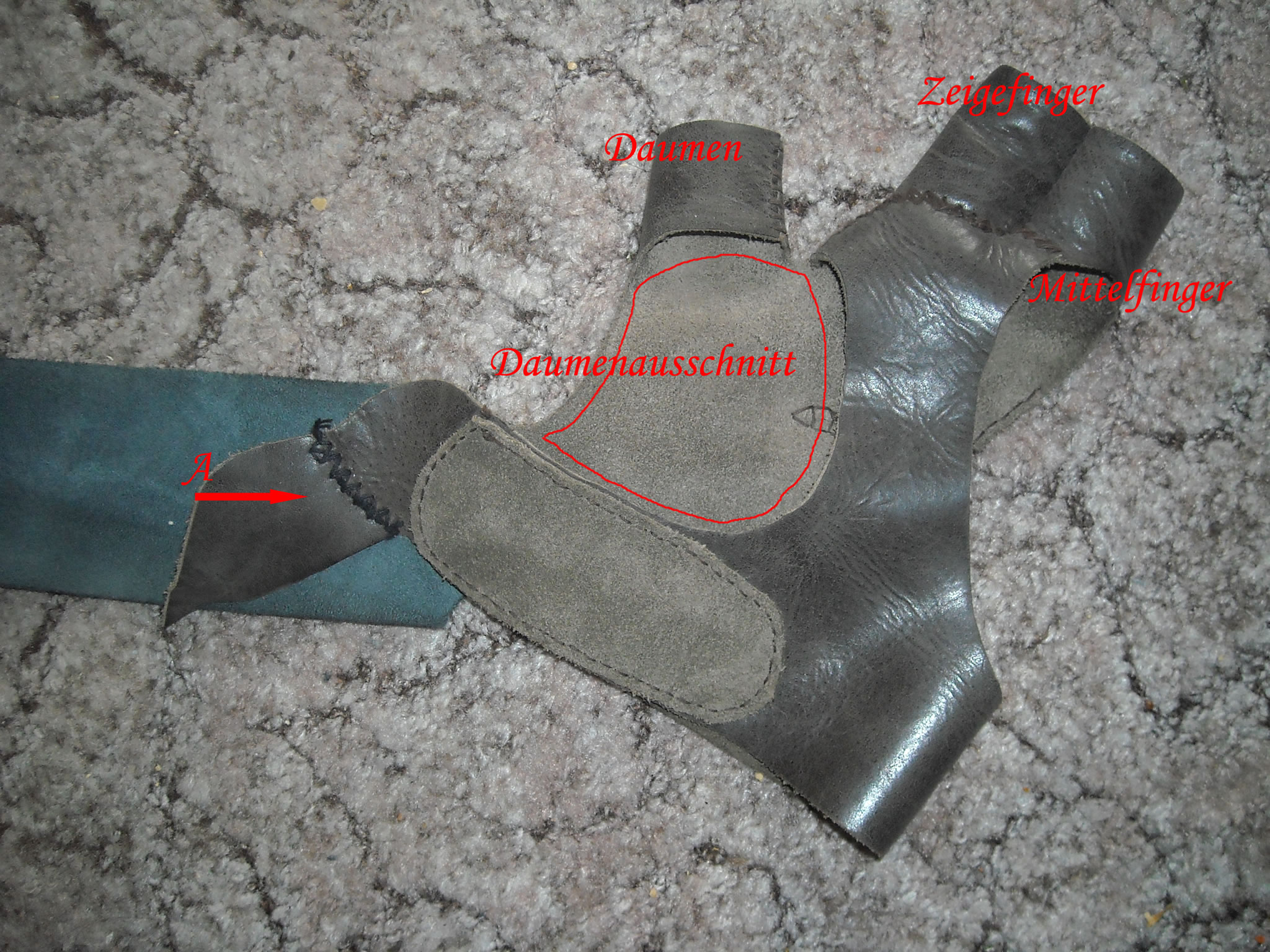

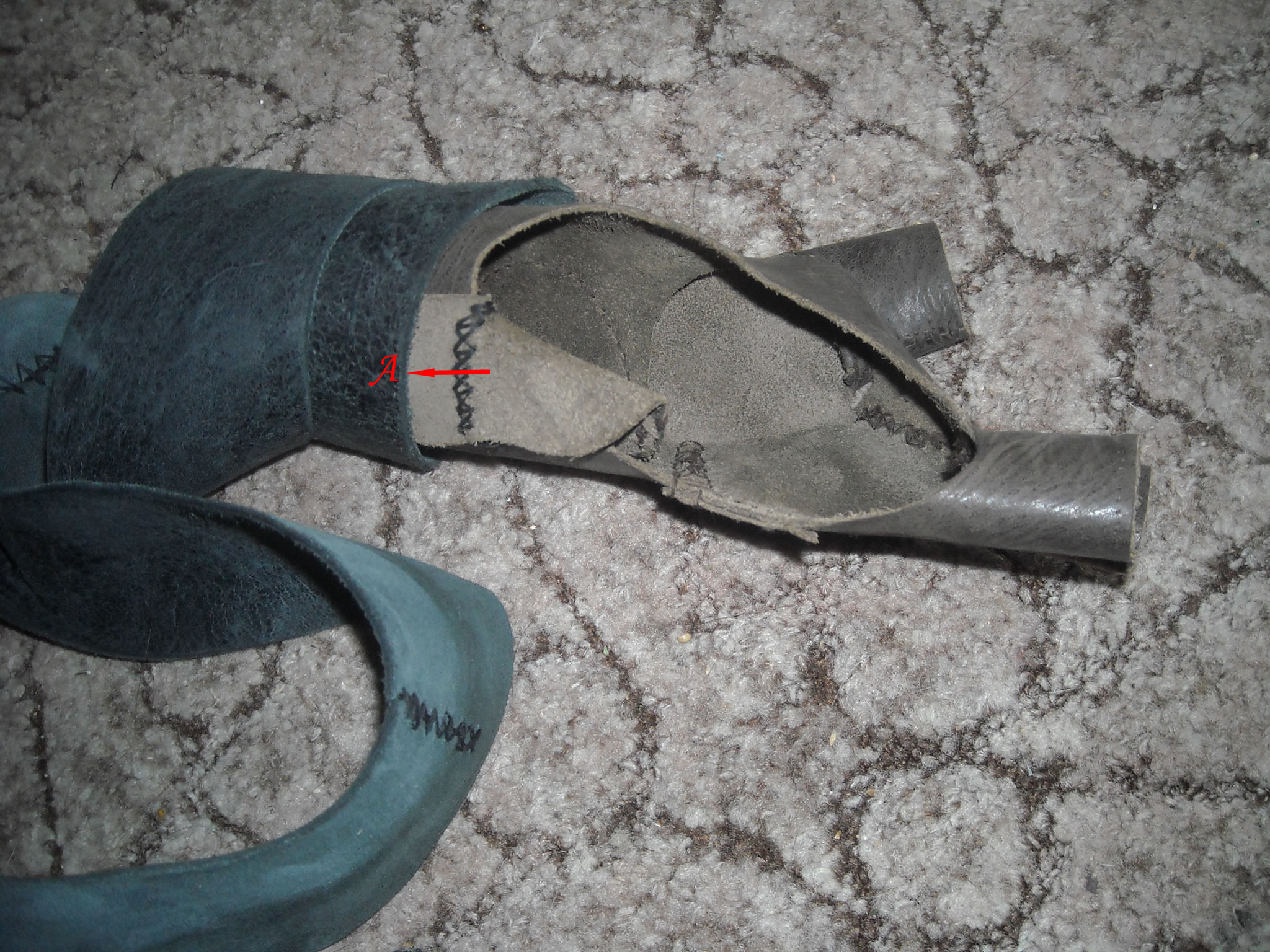

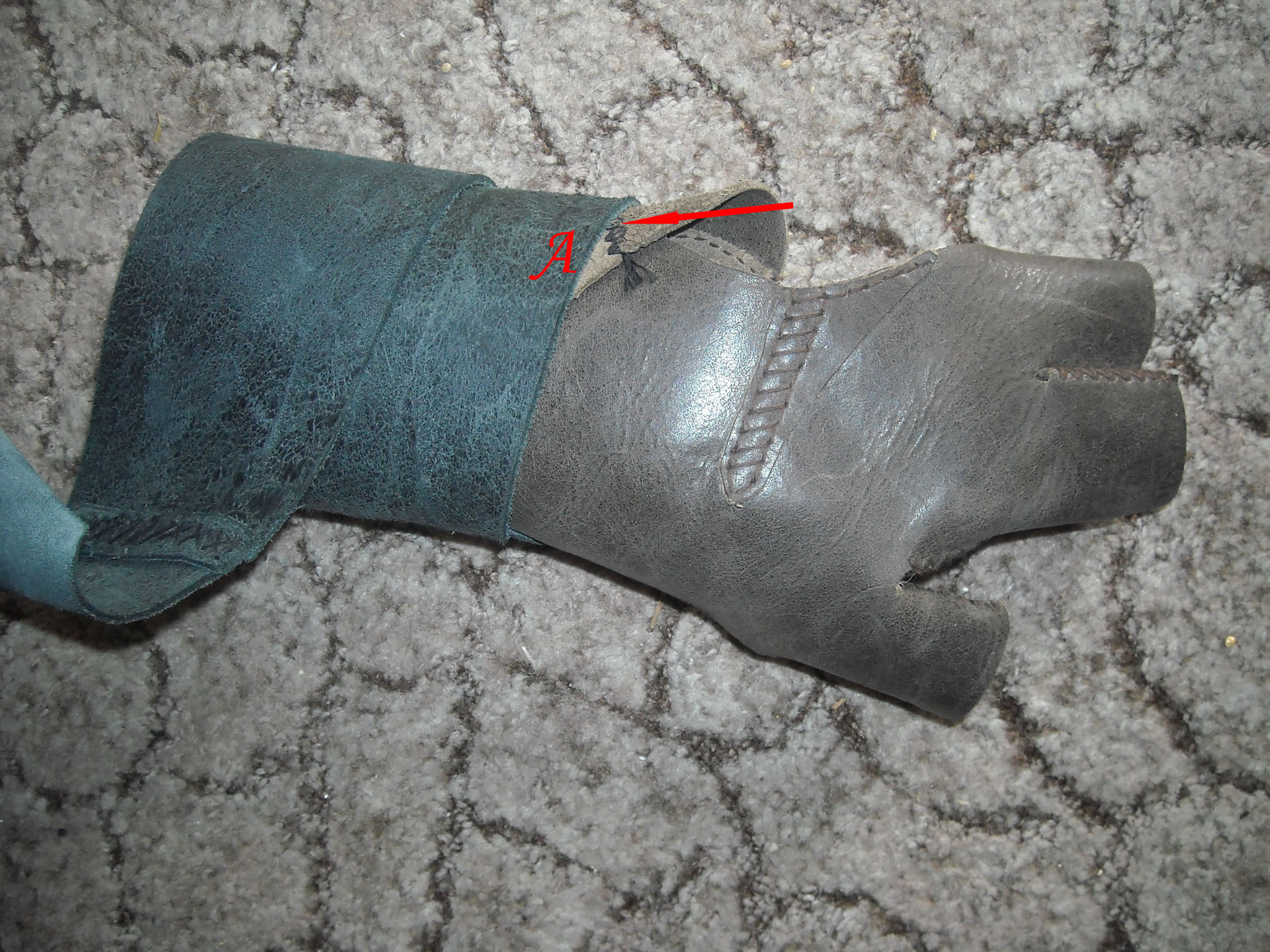

Zum Handschuh:
Wickelhand
Wickelhand
Das Gute Stück war das Größte Problem. Habt Ihr schon mal verucht einen Handschuh selbst zu nähen? - Tut es nicht. Das dauert ewig bis der so einigermasen passt :P . Ich habe hier mal ein paar Detailfotos von meinen . Das "A" ist nur ein Stück angenähtes leder was zum verschliesen über dem Handrücken unter Die Wickelung gesteckt wird. Simpel, aber hällt fantastisch. Zum Handschuh selbst kann ich leider keinen genauen Maße geben, hier wahr nur ausprobieren - nachschneiden - wieder ausprobieren angesagt. :'(

Einfacher geht es wenn Ihr einen alten Lederhandschuh nehmt, die Finger an der Mitte abschneidet, und zwischen den untersten beiden Fingern im oval nach hinten schneidet. Nur den in der Handfläche nach hinten aufschneiden damit die Wickelung angenäht werden kann und beim Wickeln selbst keine häßliche drückende Lederfallte entsteht.
So , Ich wünsche Euch viel Spaß beim nachbauen ;-) Ich hoffe die Anleitung genügt euch dafür.

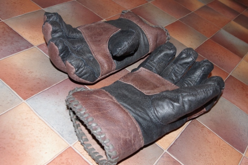

was Du meinst, wie schwierig es ist, wenn es darum geht Handschuhe zu nähen. Weil ich auch im Winter Motorrad fahre, habe ich irgendwann angefangen mir selbst welche zu nähen, da die gekauften Exemplare den eisigen Temperaturen selten trotzen können. Deshalb habe ich mir ein Schnittmuster angefertigt, so ist das bequemer. Aber für ein einmaliges Projekt lohnt sich der Aufwand natürlich nicht. Daher: gut umgesetzt; ich kann mir die Anpassarbeiten sehr gut vorstellen.

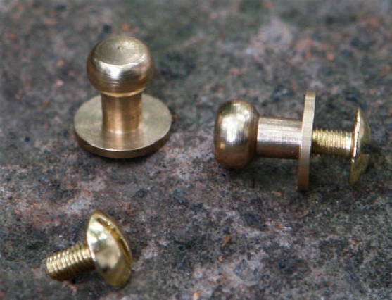

Zum Pistolentaschen-Verschluß. Der sieht so aus. (zwar nicht Authentisch, aber einfach genial ;-)
PistolenTaschenVerschlus

Um jetzt nicht den ganzen Tröt von Ivor zu verändern ... Hallo Walta, ich kann gar nicht scannen. Aber für einen groben Überblick, stelle ich mal ein paar Fotos rein:
dreifacher Schutz: Kaninchenfell + Filz + Goldfolie (Windschutz)
Material für ein Paar
ohne Verstärkungen
ohne Verstärkungen
Der Aufwand ist, wie schon erwähnt, echt groß und lohnt sich wirklich nur, wenn jemand, wie ich, richtig große Hände hat und zudem noch auf gutes Material für den Winter angewiesen ist. Beide Kriterien gibt es leider in keinem Produkt zu kaufen.

Das letzte Bild. Direkt von oben fotographieren, ein Massband dazulegen und etwas grösser nochmal einstellen - das wäre dann einen grosse Hilfe für ein Schnittmuster.
