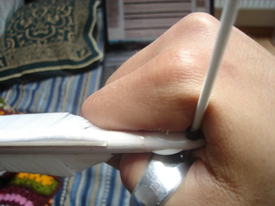

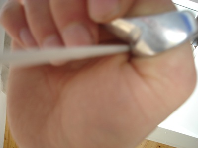

@klaus
Hier drei Bilder die die Technik etwas beleuchten.(zum Vollauszug hätte ich eine dritte Hand benötigt...)
