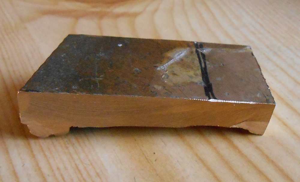

Hab mir gerade mit ner Dick-Bestellung fertige Passungen gegönnt und bin nun etwas- hm will sagen enttäucht.
Dass die Ränder sowie der Passchlitz weiterbearbeitet werden müssen war mir klar, dass die Oberseite nicht poliert ist auch- dass darin z.T. regelrechte Dellen sind find ich nicht soooo gut... Aber dass die Teile nicht mal an der Unterseite, mit Ausnahme eines knappen Millimeters rundherum, plan sind ist schon etwas ärgerlich oder?!
Ich war der Meinung der Preis (knapp 3€) wären in der Arbeitsersparniss gerechtfertigt- aber das Teil erst mal wieder so planieren zu müssen, dass evt noch 2 der 3 mm übrigbleiben dürfte mit einer aus einem Blech gearbeiteten Passung vergleichbar sein...
Was sagt ihr denn so- vielleicht bin ich ja doch zu empfindlich- ist es anderswo genauso?
Grüße Moe

Selbst habe ich mit diesen Halbzeugen noch keine Erfahrung gemacht, ich mach das bisher immer selbst. Nur was erwartest Du bei einem Preis von 3€?
Material, Fertigung (wohl irgendwo im nichteuropäischen Ausland, aber auch da kostet das Geld), Transport und dann will Dick ja auch noch was daran verdienen.
Ich sehe diese Teile wie oben beschrieben, als Halbzeuge, die eine gewisse Nacharbeit benötigen. Nicht als fertiges Bauteil welches "off the shelf" verwendet werden kann.
Roland

Man könnte es auf jeden Fall mal nicht selbst machen wenn man die Zeit rechnet... anreissen, aussägen, anbohren, Passung sägen, feilen... da kommt wohl der Preis her: gefühlter, gesparter Arbeitsaufwand muss irgendwo in der Relation sein...
Andererseits,... klar, man könnte so etwas heute auch aus sauberem Blech Laser- oder Wasserstrahl-schneiden. Was das dann kostet...? Und verglichen mit einer Beilagscheibe, die ja etwa den selben Herstellungsaufwand hat, ist der Preis schon eher hoch - aber dann stellt man Beilagscheiben wohl auch tonnenweise her...
Naja, ob es anderswo bessere gibt bezweifle ich, und ich denke auch sie sind wohl schneller gerichtet als man evtl meint.
Ich hab' für so etwas einen Nylon-stempel - einfach ein Nylon-Rundstab der vorne und hinten plan abgedreht ist. Mit dem, und einen 2 Pfund Hammer, plätte ich "schonend" alles was irgendwie verzogen ist. Muss man evtl besser vorher schnell glühen.

Plattklopfen ist aber ne gute Idee
(kam mir auch schon wurde aber verworfen)
Grüße Moe

Naja, da würd ich mich nun auch nicht so sehr erregen. Blattklopfen, nachfeilen, gut!
Re: "Fertige" Passungen (von Dick)
Jo, bisschen geklopft und bisschen geschliffen dann wird das^^ Nur bleibt mir unverständlich warum jede billigste Karosseriescheipe planer ist...
Ach ja der Spalt ist im Nu aufgefeilt- fast etwas zuuu schnell
Grüße Moe

Mir nicht, Karosseriescheiben/Unterlagscheiben sind genormte Massenteile die nach einem Standard in extrem hohen Stückzahlen gefertigt werden. Ich habe zwar in der DIN9021 auf die schnelle keine Plantoleranz gesehen bin mir aber sicher dass hierzu irgendwo eine Norm gibt bzw. die Hersteller auf Plattheit achten.MoeM hat geschrieben:^^ Nur bleibt mir unverständlich warum jede billigste Karosseriescheipe planer ist...
So eine Kopfplatte unterliegt halt nicht diesen Standards.
