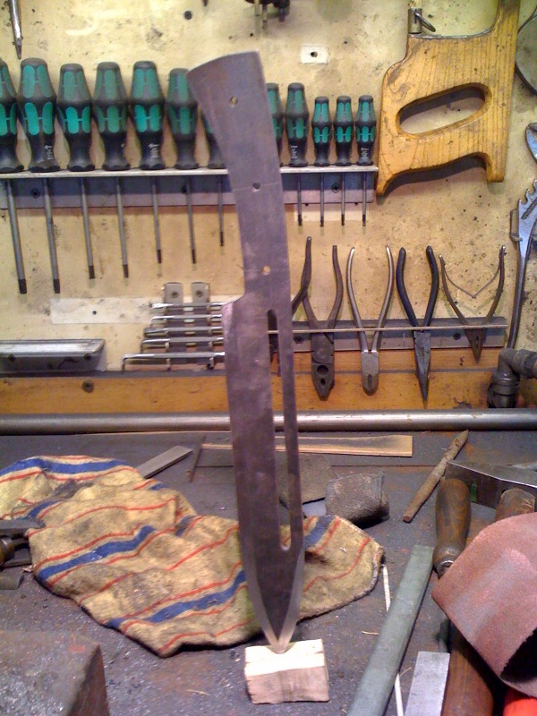

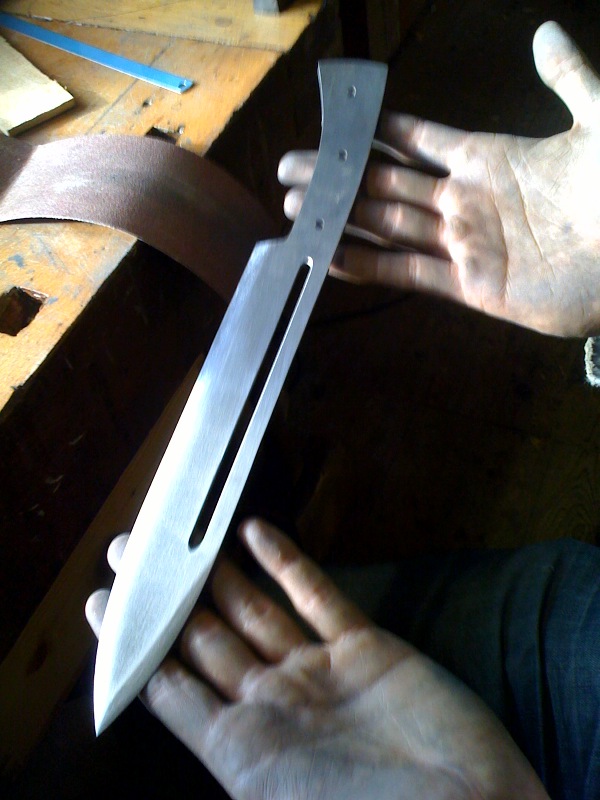

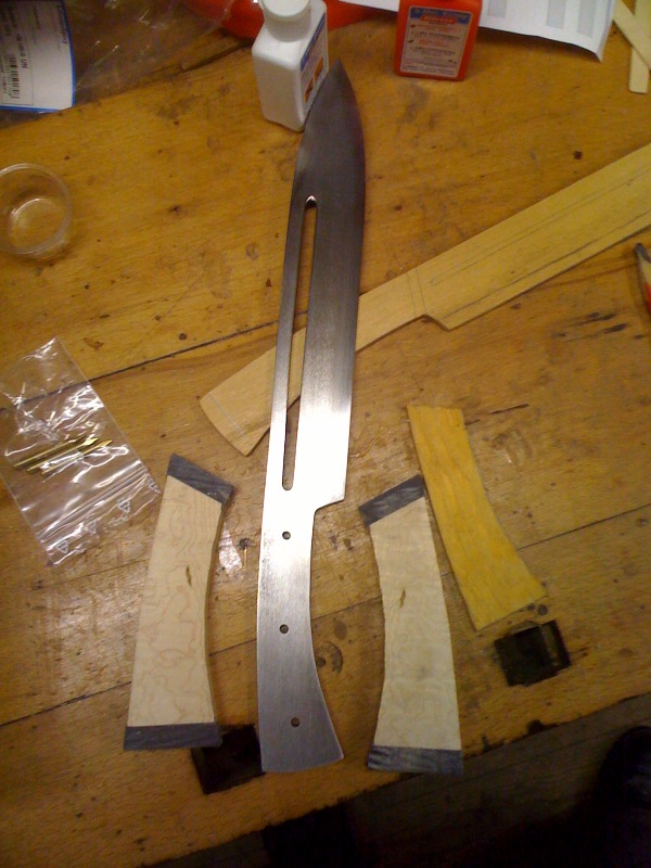

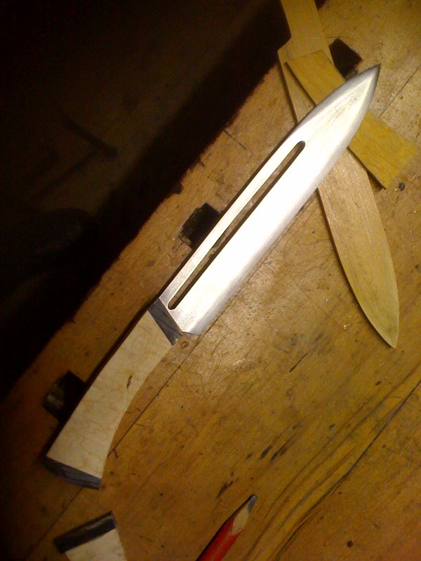

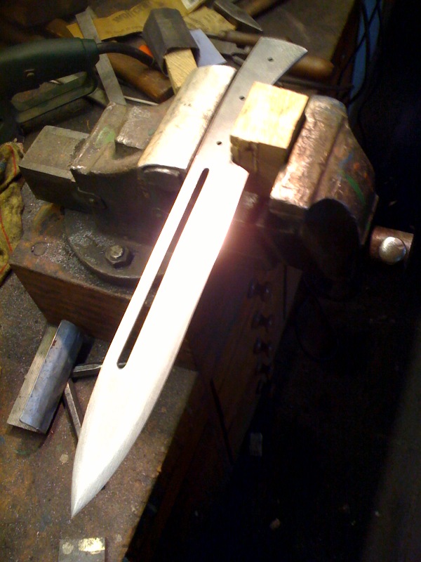

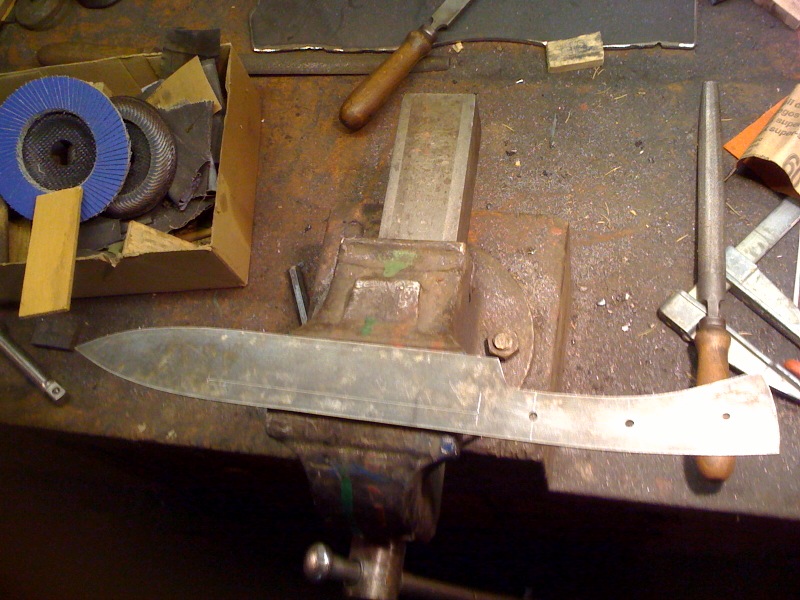

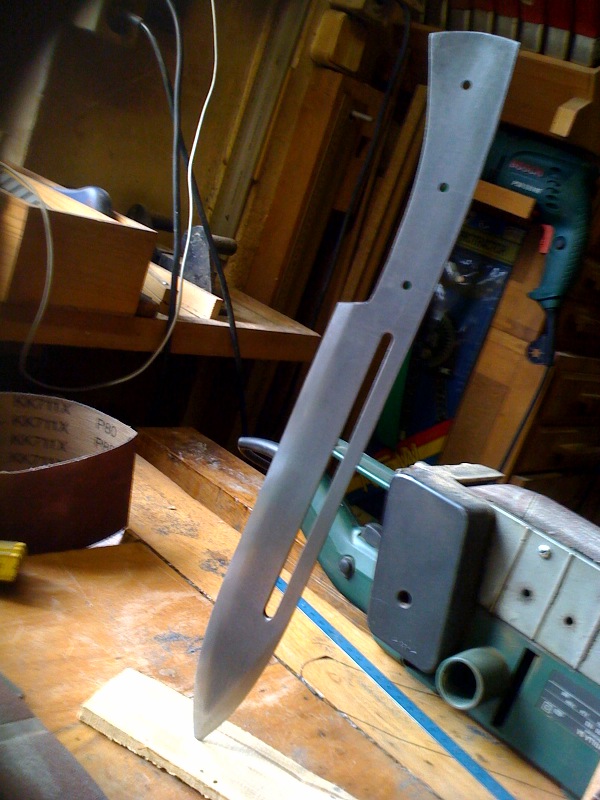

ich war gestern und heute fleißig und hab ein neues projekt angefangen....anfangs sollte es eine art "modernes sax" werden was aber nicht zu sehr an ein bowie erinnern sollte...ich hab ein bisschen rumgemalt und herraus kam dann dieses küchenmesser

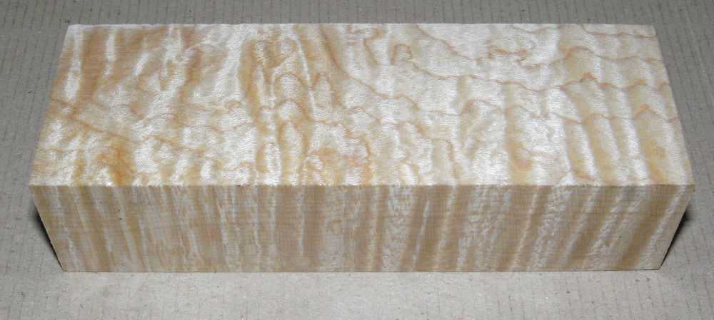

fertig wird es vorraussichtlich nächstes we wenn meine bestellten griffmaterialien angekommen sind
außerdem muss noch geschärft und poliert werden halte euch auf dem laufenden aber jetzt erstmal die aktuellen bilder
material : rasiermesserstahl werkstoffnummer 1.2519
dicke : 3.3mm
breite: 37mm
gesammtlänge: 35,5 cm
klingenlänge: 23 cm
über gewicht und schwerpunkt schreib ich wenn es komplett fertig ist
