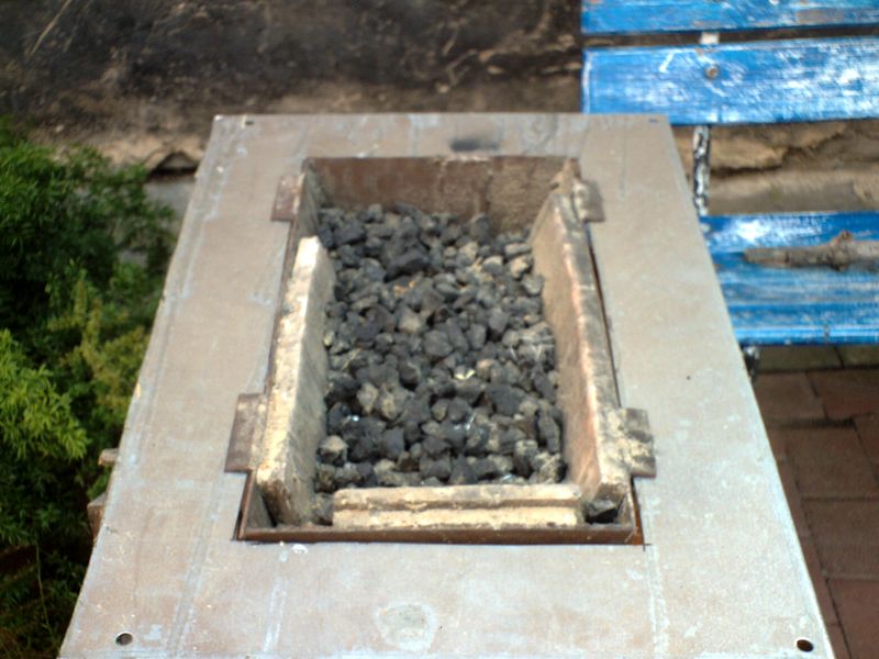

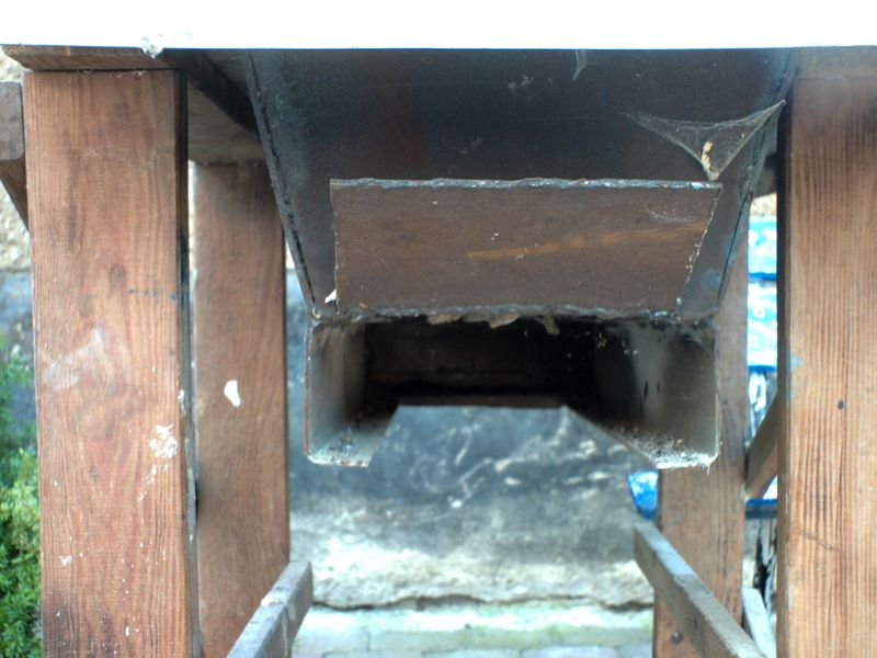

Mike W. hat geschrieben:Ausserdem, überlege mal logisch: Wenn wir Stahl an die heißeste Stelle in der Glut legen, um es fürs Schmieden zum Glühen zu bringen, kann dann der Aussenrand so heiß sein, das das Stahlblech schmilzt, während der Stahl an der heißesten Stelle in der Mitte nur Glüht?
Jetzt hast du mich aber auch überrascht!![]()
Sicher nimmt die Wärme nach außen ab, bei einer brauchbaren Feuerstelle aber nicht sehr viel.
Das Trompetenblech vom Fass wird auch weniger Wärme brauchen um durchzubrennen, als ein mehrmals so dickes Stück Stahl. Das Runterbrennen der Beschichtung ist evtl. gesundheitlich nicht ganz unbedenklich.
Schmieden an sich ist schon nicht sonderlich gesund... das nur mal so nebenbei
![zwinkernd ;)](./images/smilies/wink.gif)
Also ihr könnt mir das glauben: Das Blech aussen kann man FAST anfassen... ein Schmied ohne Gefühl in den Händen könnte das vermutlich sogar... Ich hab das Ding ne Weile benutzt
Ich sag ja auch, das reicht nur für kleine Schmiedestücke, Pfeilspitzen etwa, oder für kurze Messerklingen...
