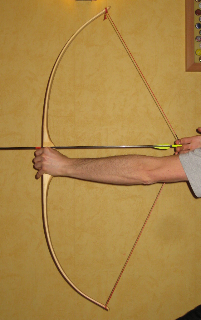

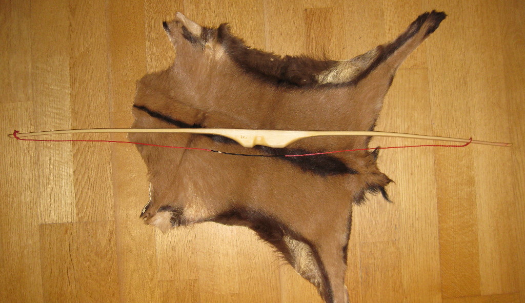

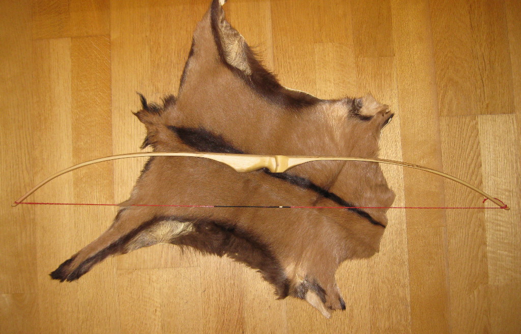

Hallo zusammen,
ich habe mich an die Arbeit gemacht und für meine beiden Jungs und dann auch noch für meinen Neffen Bögen zu bauen.
Da ich vorher nur meinen eigenen Bogen gebaut habe bitte ich um Nachsicht für eventuelle "Baumängel". Ich wüste aber gerne was ihr davon haltet und wo sich was verbessern ließe.
Die anderen Beiden Bögen folgen...
Ich habe zur Unterscheidung beim Bau (auch hilfreich für die Präsentationen) die Bögen nach den Anfangsbuchstaben benannt.
Die Jungs sind übriges alle drei 6 Jahre alt und können die Bögen nicht bis zum Vollauszug (47cm) ziehen. Noch dünner wollte ich die Wurfarme aber nicht machen, weil 6 jährige damit auchmal etwas robuster umgehen, mal drauftreten usw...
Hier also "F"
Hasel
NtN 119cm
15# @ 18,5"
(bereits ein halbes Jahr im Gebrauch)
"F"
"F"
abgespannt
abgespannt
Standhöhe
Standhöhe
Auszug 18,5"
Auszug 18,5"

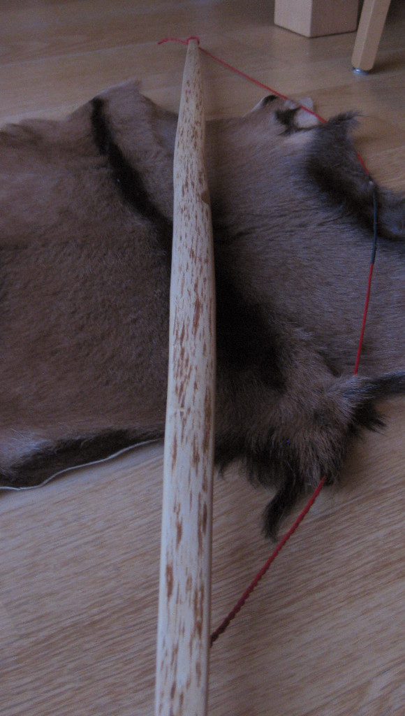

Rücken
Rücken

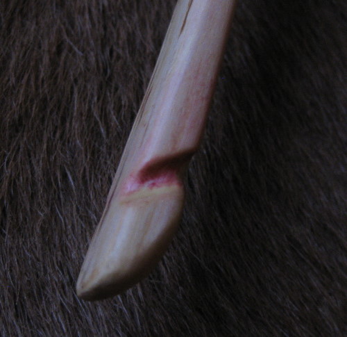

Freude herrscht (Zitat)
Die Biegung gefällt mir gut.
Beim Griff hast Du dich wohl mit der Dimensionierung an deinen Bögen orientiert.
Die Jungs wachsen ja noch :)

Ein schöner Bogen.
Gefällt mir gut, auch der Tiller, auch wenn ich meine im unteren WA kurz vor dem Ende eine leichte Schwachstelle zu sehen.
Viel Freude dem Jungen damit.

Danke fürs Beurteilen killerkarpfen + Ilmarinen
Jetzt wo du's schreibst Ilmarinen sehe ich die Stelle auch :D. Aber ich hab keine Angst,...der schießt schon ne Weile.

Angst habe ich da auch keine.
Mir ging es eher ums erkennen und beim nächsten zu verbessern. ;)
Jörg

Genau. So wollte ich das auch haben.
Danke nochmal.

Kinderbögen baue ich auch gerade ein paar.
Der Griff ist arg wuchtig und die Biegung könnte näher am Griff etwas stärker sein, so hat er ein bisschen Tendenz zum Peitschentiller.
Das muss für Kinder aber nicht schlecht sein, zieht sich wahrscheinlich sehr weich.
