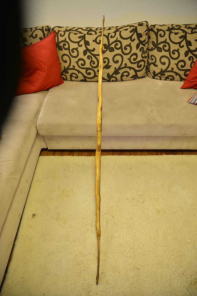

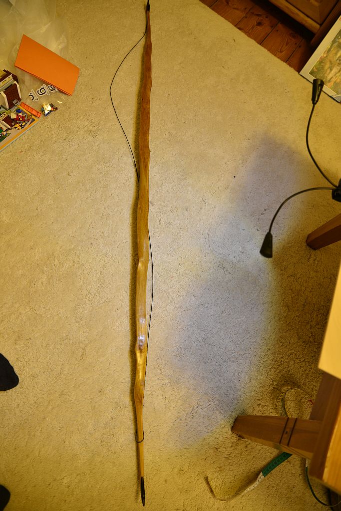

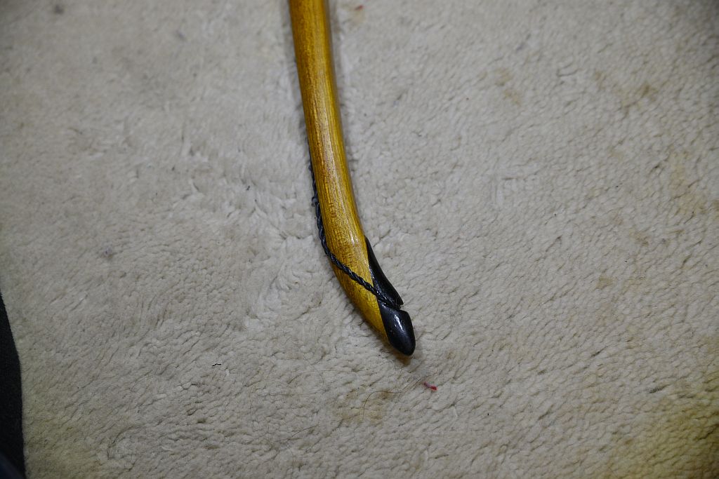

Hewanzi
45# 29“
Nocke zu Nocke: 172cm
Griff mit Fadeouts: 20cm, 3cm breit, 4,4cm tief
Nadeln: 25cm
Biegender Bereich: 50cm pro WA, Breite 3,3cm auf 2,4cm auslaufend
Nocken: Wasserbüffel
Sehne: 10 Strang Fastflight

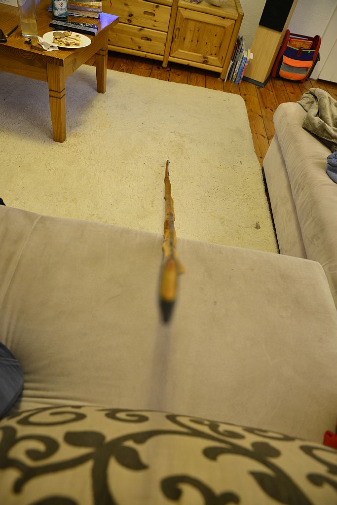

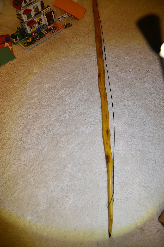

Rückenansicht
Rückenansicht

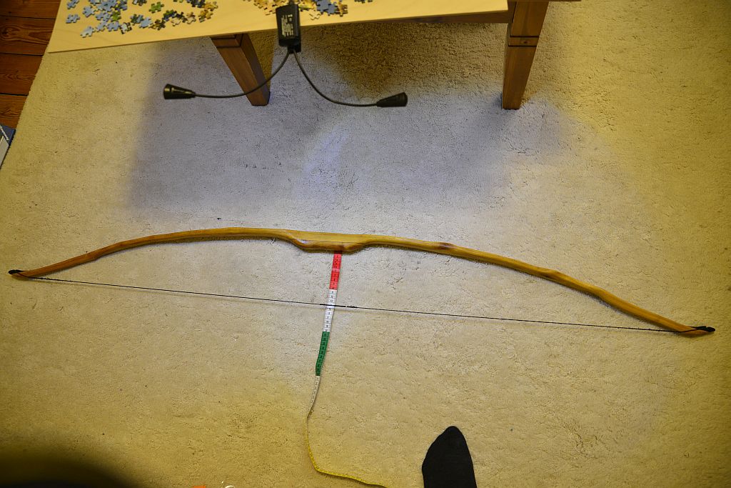

Standhöhe
Standhöhe

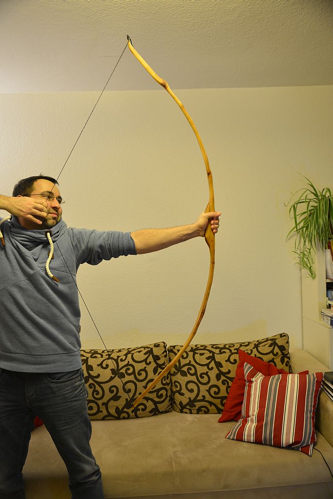

Asuzug voll
Asuzug voll

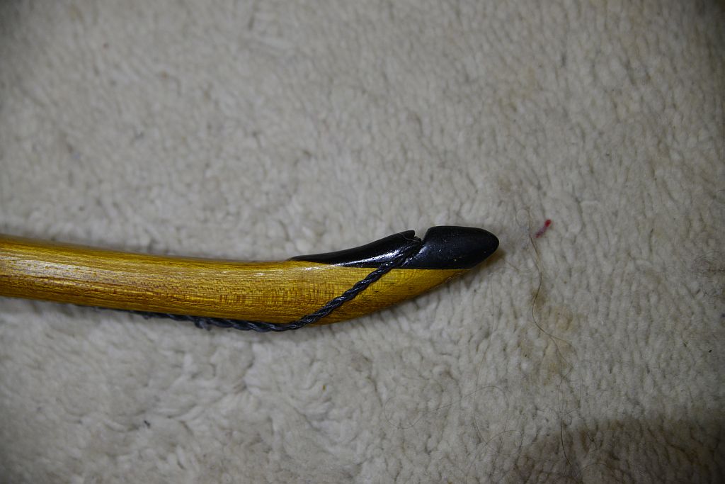

Nocken Detail oben
Nocken Detail oben

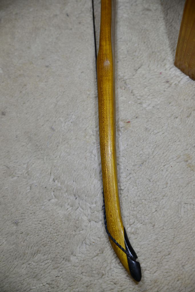

Nocken Detail unten
Nocken Detail unten

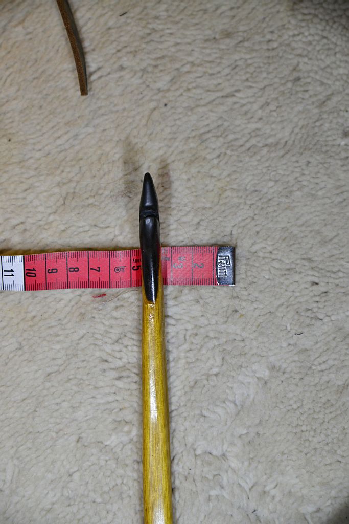

Nocke oben
Nocke oben
Nadel unten
Nadel unten

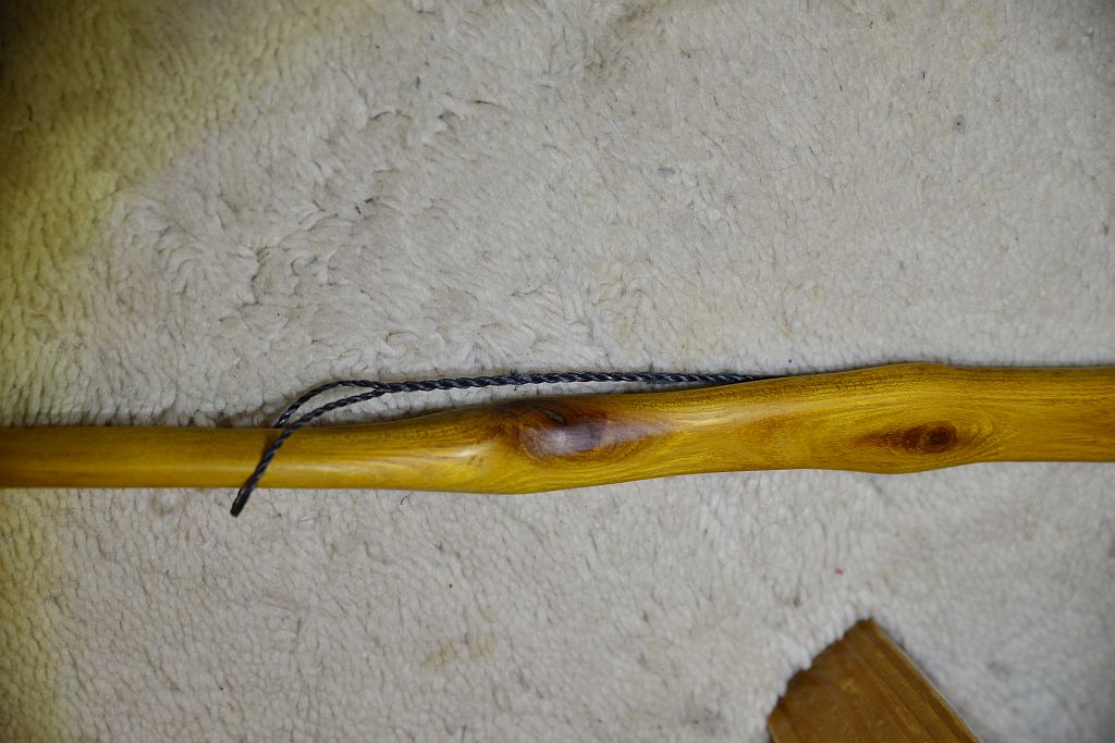

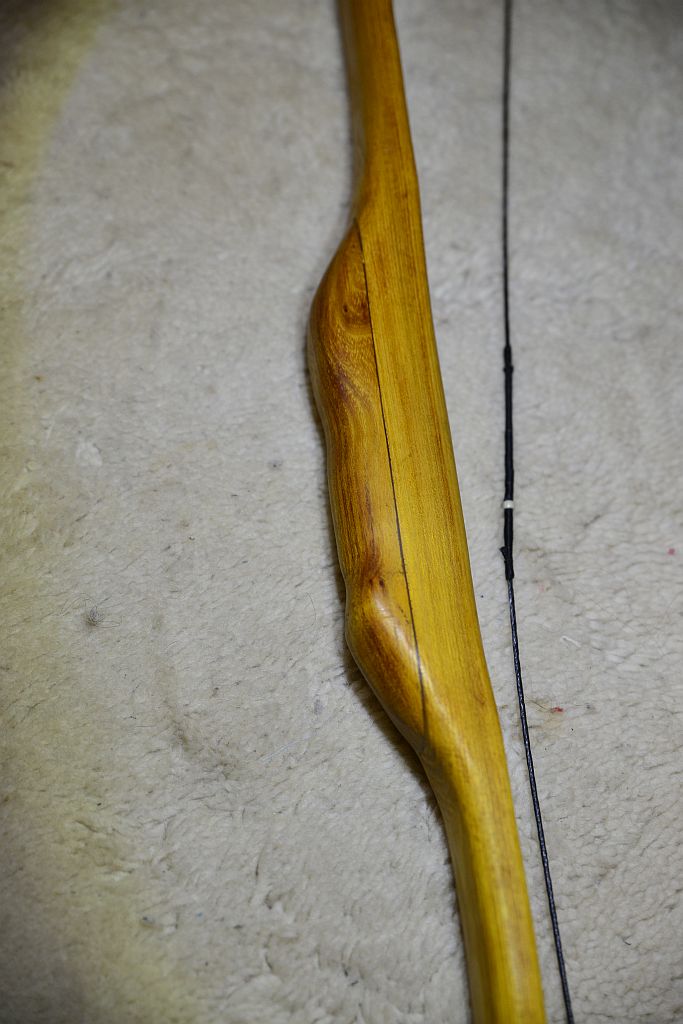

Griff
Griff
Detail Ast
Detail Ast
Äste
Äste

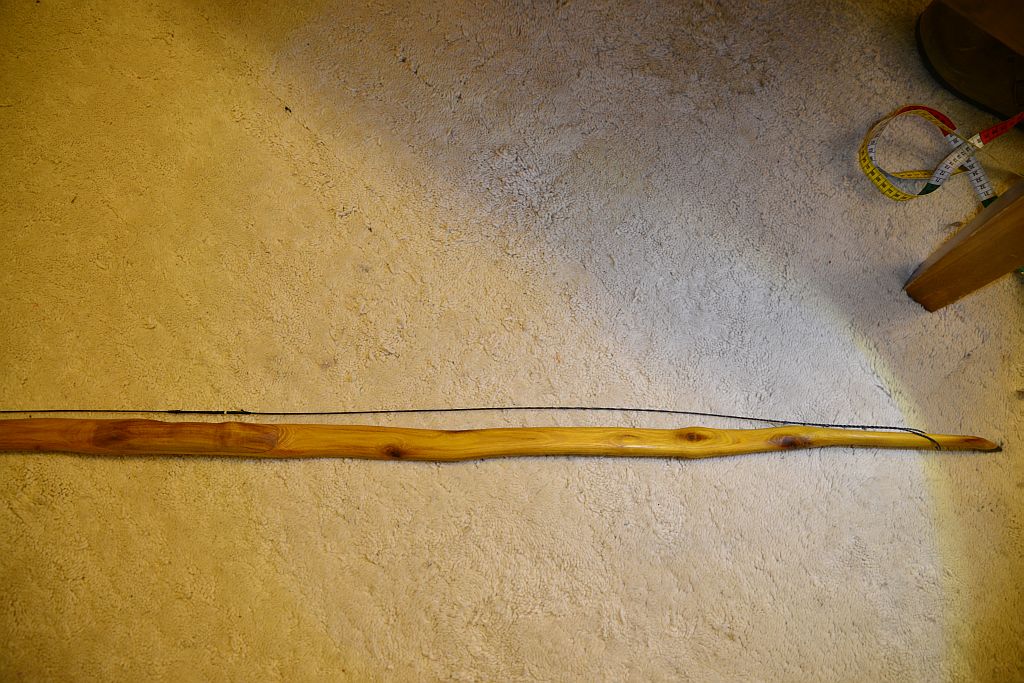

Und noch mehr

Cooler Krüppelknüppel ;)
Aber zieh ma mit Pfeil aus, sieht aus, als würdest die Strippe zu weit oben fassen?!

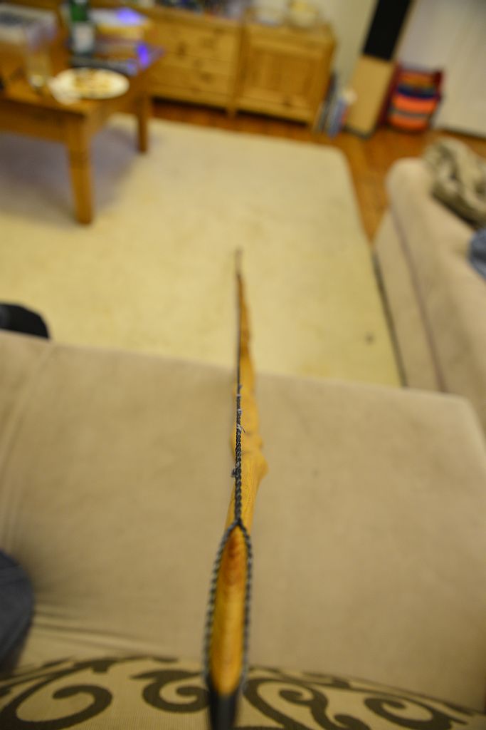

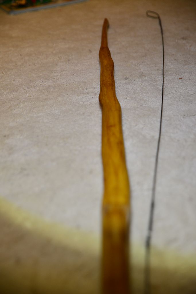

Sieht aus, als ob der Stave eine ziemliche Herausvorderung war... ...gut gemeistert! Die seitlich auslaufende Nadel am oberen WA könnte man vielleicht noch mit der HLP vorsichtig begradigen, dass die Sehne mittig durch den Griff läuft.
Ein Bild abgespannt von der Seite wäre noch interessant.
Torsten

Holzspanerzeuger hat geschrieben:Würde trotzdem zumindest für den nächsten wissen, wo ich die Masse reduzieren könnte.
Masse sparen kannst du auf jeden Fall am Griff. Den finde ich persönlich etwas kantig geraten, außerdem könntest du mMn in der Dicke auf 3,5 cm runtergehen, ohne dass er sich bei dem Zuggewicht im Griff biegt. Wenn dir die Haptik aber so gefällt, dann wirst du nicht an das Gewicht der Masseformel herankommen.

Ich würde mich hier noch über ein Auszugfoto mit aufgelegtem Pfeil freuen, weil ich auch der Meinung bin, dass die Sehne auf dem gezeigten Foto zu hoch gegriffen wird.
