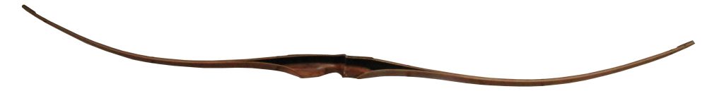

hallo zusammen,
seit langem habe ich mal wieder einen Langbogen so gebaut, wie ich ihn gerne wollte.

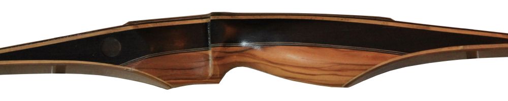

Eine relativ stark reflexe Form mit einem Makassar-Oliven Griff und Horn Tips, das ganze einigermaßen schlank gehalten. Mit dieser Farbkombi ist er weniger aggressiv an die Augen wie der letzte Recurve mit Makassar-Ahorn.
Der Aufbau ist so wie frühere Langbögen bei mir - Glaslaminat am Bauch , als Zierfurnier Erle und am Rücken verschiedene Lagen Kohlefaser Gelege mit einer ganz dünnen 25g Glasgewebe Lage über dem Zierfurnier zum Schutz.
Erst dachte ich, er würde viel zu stark, da die Grundspannung bei Diesem Design immer recht hoch ist. Dann kamen aber genau die 35lbs raus, die ich mir gewünscht hatte.
Der Griff ist für rechts- und Links Schießen in der Hoffnung, dass ich wieder mehr mit links schieße.
Bilder und Aufbaubeschreibung nebst Auszugskurve anbei

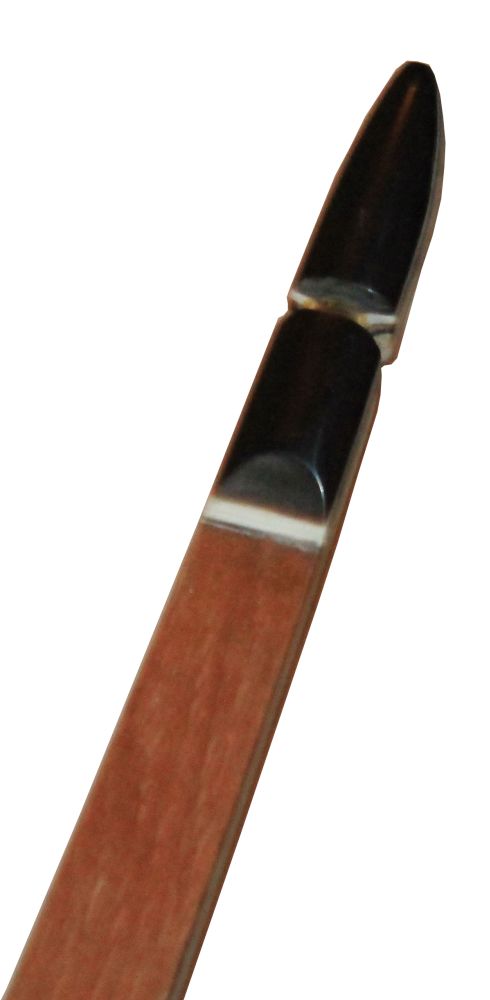

Zu den Tips enthalte ich mich mal.

Sehr schön! Enden noch auf 1 cm OBERHALB der Sehnenkerben kürzen, das täte optisch und Leistungsmäßig gut. Jedes Gramm am Ende zählt.....

Heftiger Recurve.
Respekt, dass der nicht wegknickt.
Sieht schnell aus.

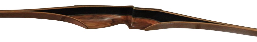

Gefällt mir auch gut, besonders der Griff...
Tips hätt ich auch nicht so lang gemach.

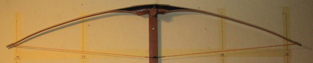

Re: Langbogen "Schnappi"
hallo,
der Recurve ist etwas gewöhnungsbedürftig, lässt sich jedoch problemlos tillern. Lediglich , wenn mehr Taper verwendet wird, dann wird es "komisch", dh, die Enden knicken auf den letzten 15cm bei Standhöhe ab, bei weiterem Auszug gibt sich das wieder. Die Super Tiller Nachrechnung ergab den gleichen Effekt.
Ich habe den gesamten Bogen mit L385 /386 von R&G geklebt, das hat sich bewährt; ist ein LTB zugelassenen Harz und tränkt gut.
Die Olive kam diesmal in der Tat gut raus, ich hatte schon andere Oliven Stücke, die waren richtig blaß.
Rainer

Mal wieder ein schöner, schnörkelloser Bogen von Dir. Mit Schnörkellos meine ich nicht unnötig mit Zierrat aufgepimpt.
Der hat sicher ordentlich Biss beim Ablass.
Schön ist es geworden das Krokodil.
Nach dem Aufbau zu werten, hätte ich auch mit mehr Zuggewicht gerechnet.
Die Glaslagen, welche du verwendest, erhöhen die die Geschwindigkeit oder dienen die mehr der Stabilität?
Zur klaren Wortwahl:
Das sind keine Recurves. Das ist ein Reflex!
Bei Recurves liegt die Sehne im aufgespannten Zustand an!
das ist natürlich richtig, kein Recurve sondern nur Reflex.
Die 25g/m² Glasgewebe Lagen diene lediglich dazu, das Kohlefaser UD Gelege davon abzuhalten, an den Seiten einzureißen. Das Gewebe auf dem Sichtfurnier soll ebenso mögliche Ausrisse verhindern. Für die Leistung ist es eher kontraproduktiv, allerdings sind die 3g auf den ganzen Wurfarm nicht wirklich der Unglücksbringer.
Bisher ist der Bogen noch gut zu mir und ich gelobe , ihn auch rechts und links zu schießen
Rainer
