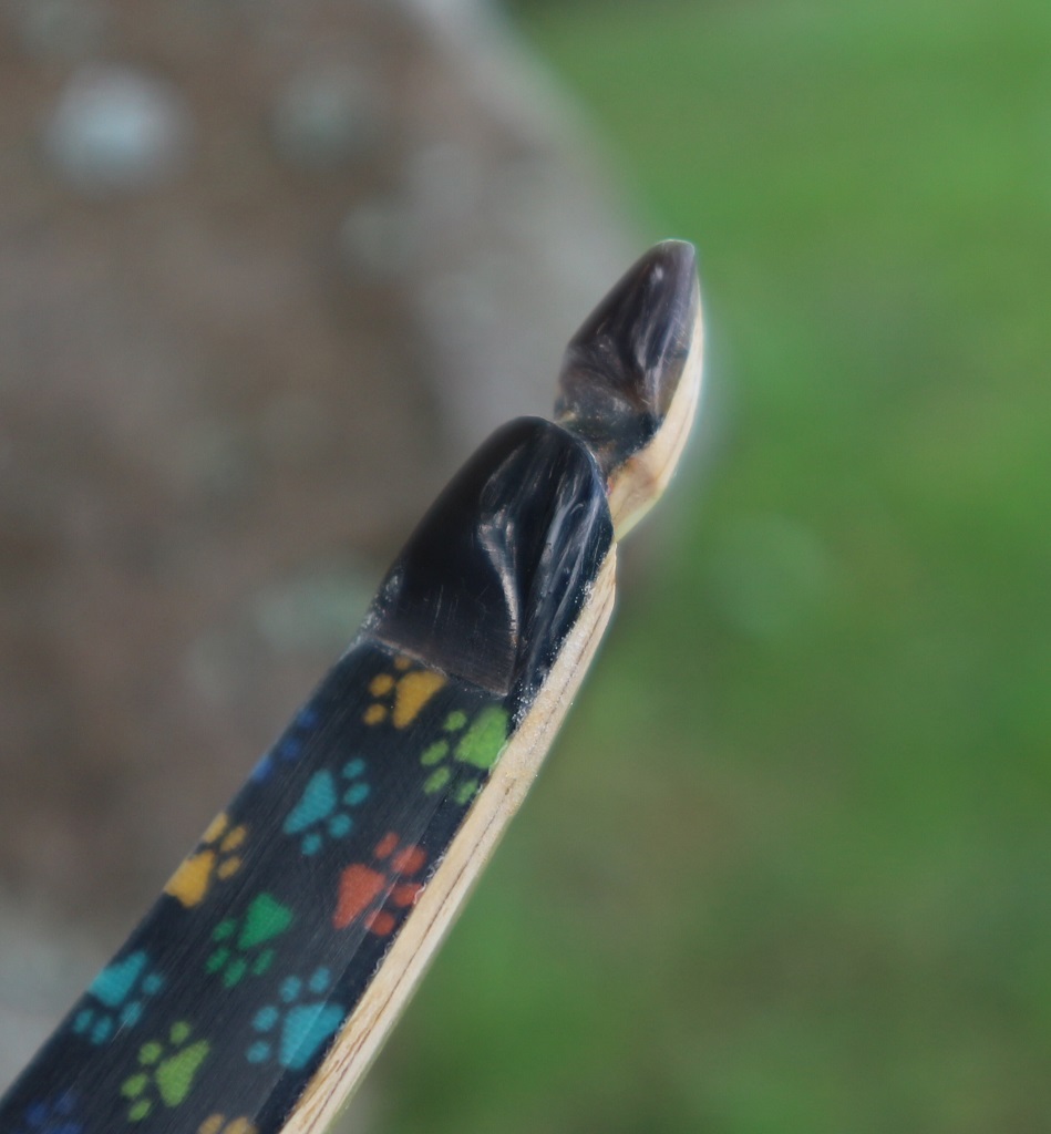

Hier nun der Bogen den mein 2tes Töchterlein bestellt hat.
Vorgabe war, dass ich den Stoff mit den bunten Pfoten für die Wurfarme nehme.
Mal wieder eine neue Form ausprobiert, die mein Wunschauszugsprofil für so einen Bogen jetzt ganz gut getroffen hat.
Die Wurfarmform werde ich demnächst wohl mal als einzelne Wurfarme laminieren und dann einen Takedown basteln, wo die im selben Winkel wie bei dem angestellt sind.
Zwar für ein 5 jähriges Mädel vielleicht etwas groß (aufgespannt 124cm) aber so taugt die Form universell bis über 28" Auszug.
Er wirft sowohl auf 24" gekürzte 1300er als auch 29" lange 1000er Pfeile, die ich da habe schön gerade und sauber raus.
Daten:
Bogenlänge: 51" AMO
Sehne: 48" 8Strang B50 (werde ich wohl noch durch eine 10Strang Spectra mit unterfütterter Mittenwicklung ersetzen)
Standhöhe: 7 1/4"
Wumms: 21#@28" bzw. 11#@18"k
Riser: Zwetschge
Wurfarme: Glas/Stoff/Esche/Esche/Glas
Gewicht: 404g mit Sehne
Tips: Horn
