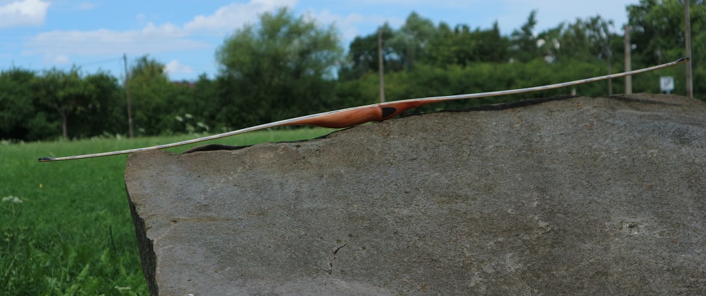

Entspannt (nur minimales DR Profil)

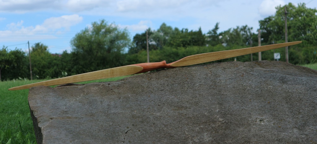

Rücken
Rücken
Bauch
Bauch

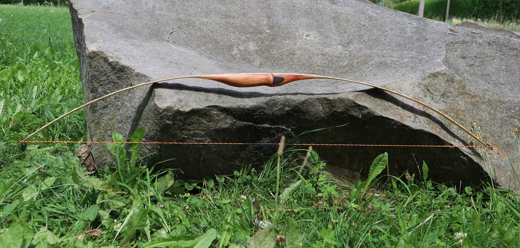

Gespannt
Gespannt

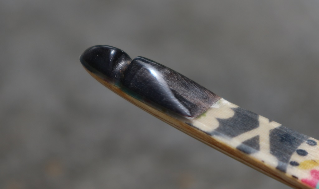

Horn-Tip
Horn-Tip

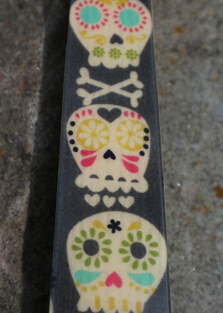

Detail Wurfarm <br />ich lasse meine Mäuse mal bei den &quot;Eulen&quot;<br />Aber dieses Blumenbuntetotenkopfmuster sind auch so stylisch finde ich ;)<br />Neben Knochen und Herzchen sind da auch Pfeile drunter, weswegen ich es passend fand
Detail Wurfarm
ich lasse meine Mäuse mal bei den "Eulen"
