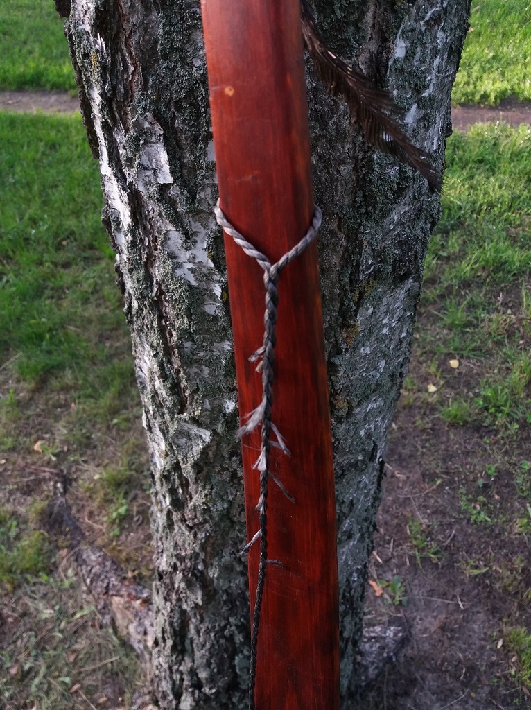

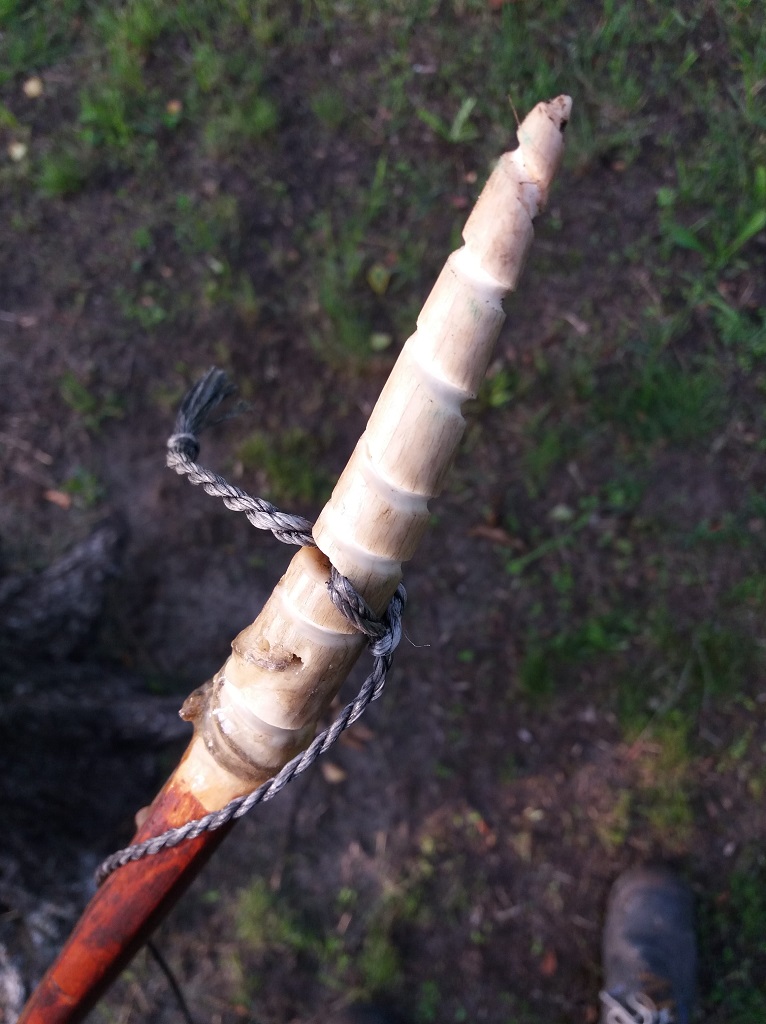

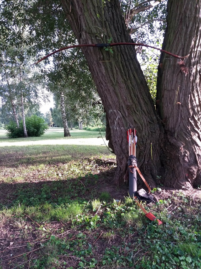

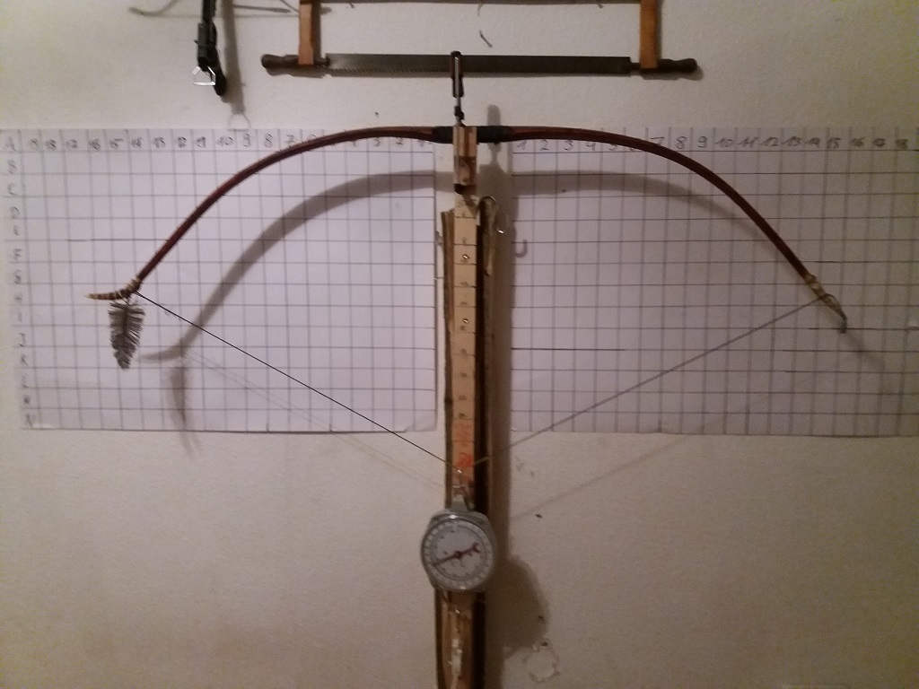

Und so bekam die olle Hasel mit Hirchdekoration einfach flux ein neues Gesicht verpasst ganz nach dem Motto: Tarnung ist alles. Denn ein wirkliches Erlebniss ist diese Konstruktion immer noch nicht trotz neuer, gespleister Sehne aus B55 von Bearpaw und der beachtung der nachtiller Tipps aus dem Fourm (soweit ich mich getraut habe.). Die schweren Nocken machen ihm richtige Leistung einfach unmöglich, das ist auch der Grund aus dem ich das nächste Design-Projekt (große, spiral Geweihnocken) gleich in diesen Bogen eingebaut habe, nach dem Einschießen war mir diese Idee einfach keinen zweiten Bogen mehr wert. Die Sehne war zwar beim Einschießen schon aufgezogen hat sich aber nicht mehr gesetzt...hat da jemand eine Erklärung für? ??? ??? Ich habe vorsichtshalber die Fäden, welche am Öhrchen aus dem Spleiß laufen, auf 10mm nach dem Einschießen eingekürzt, falls doch nochmal was passiert. An der unteren Nocke ist er mit dem Zimmermannsknoten befestigt.
Am Ende kam mit etwas Beize (Kirschbaum dk.) und Antik-Wachs (Clou) dieser Bogen herraus:
Tiller 1
Tiller 1
Tiller 2
Tiller 2

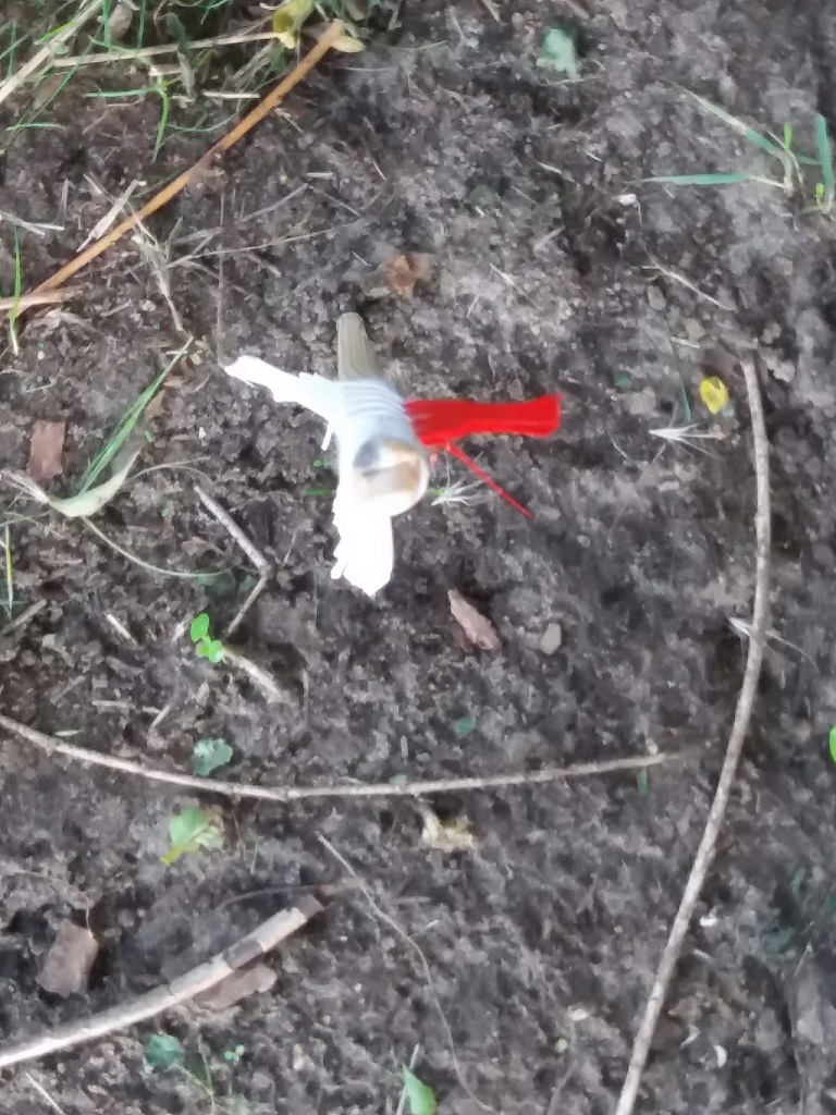

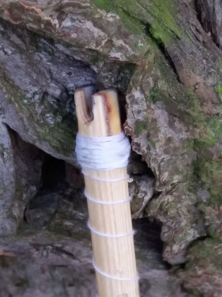

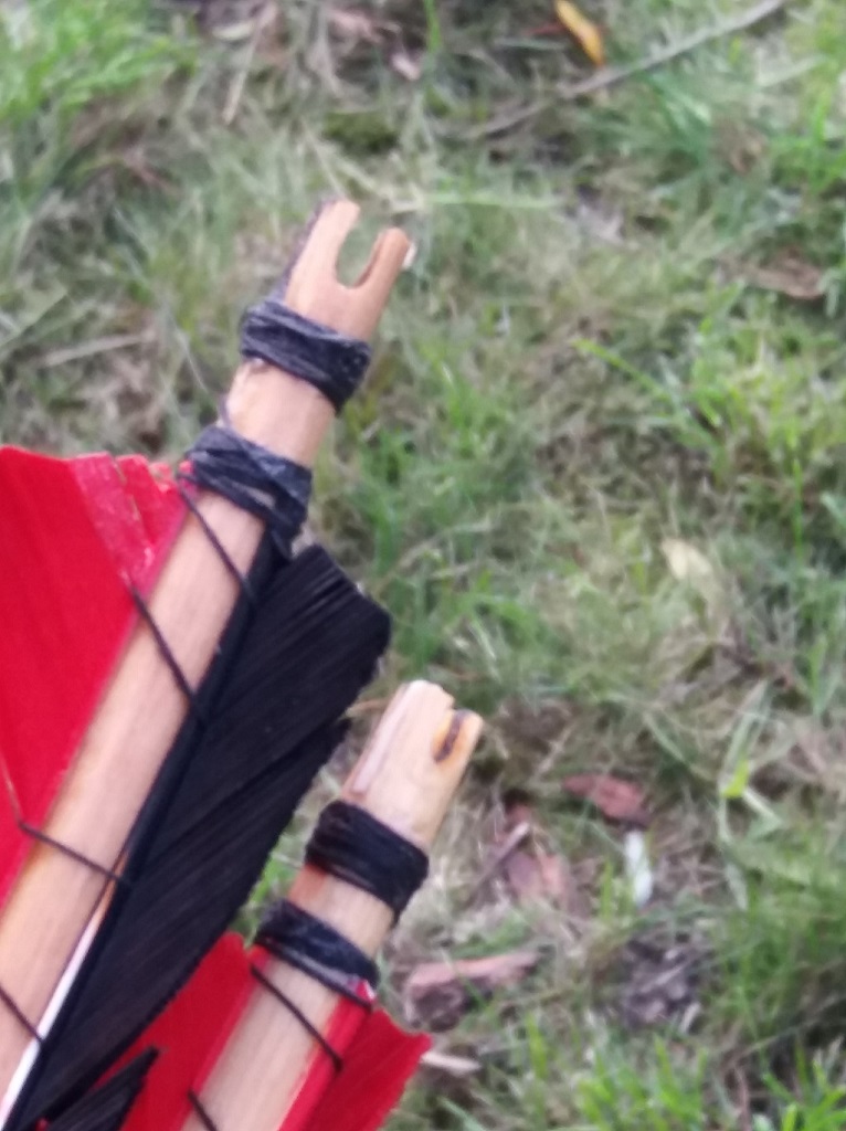

Zu der Nocke gibts natürlich auch noch einen Pfeil der da mit dran hängt
Aber....der eine Pfeil fühlte sich irgendwie sehr einsam...deshalb rief er zwei Freunde herbei:
Seine Freunde
Seine Freunde
Zu dritt wars ihnen jetzt schon ganz lustig aber da...wurden sie von einem vierten bemerkt:
Der Vierte im Bunde
Der Vierte im Bunde

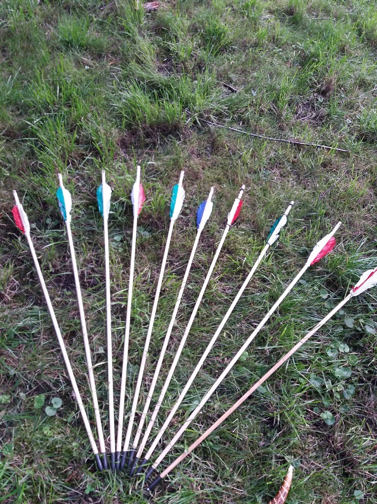

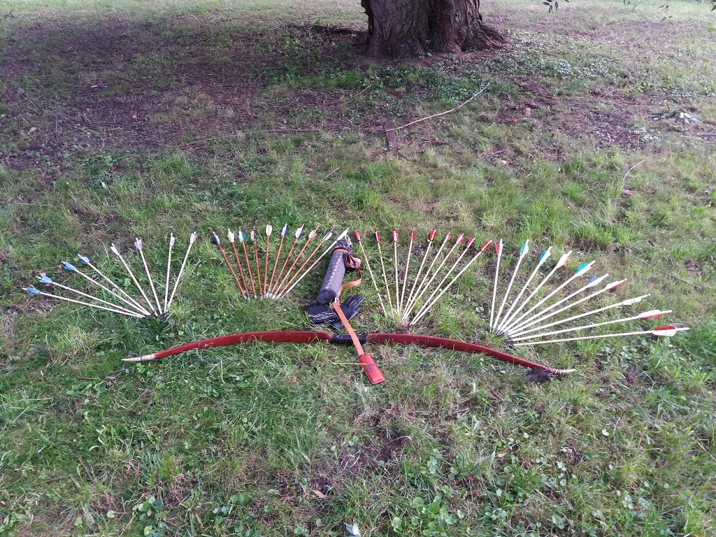

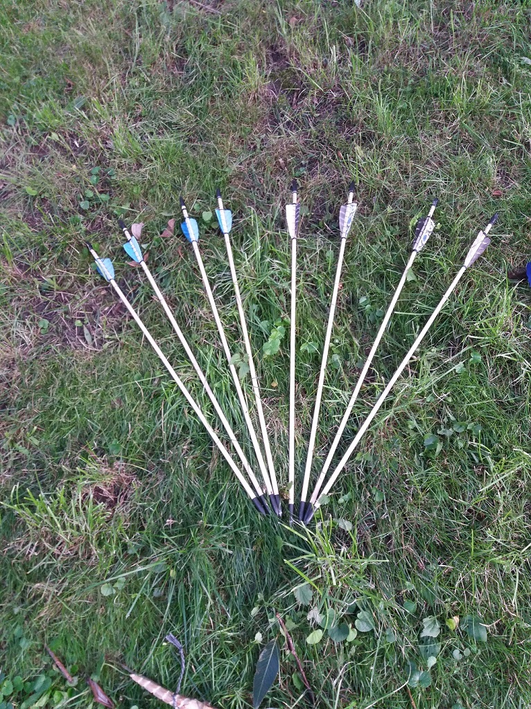

Aber... dieser Vierte...der kannte noch ganz viele andere Pfeile und so rief er sie alle herbei um eine große Party zu schmeißen:
Party
Party

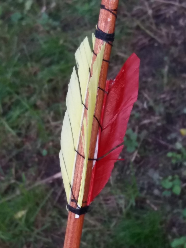

Hier noch ein paar Gruppenfotos von den Festlichkeiten:

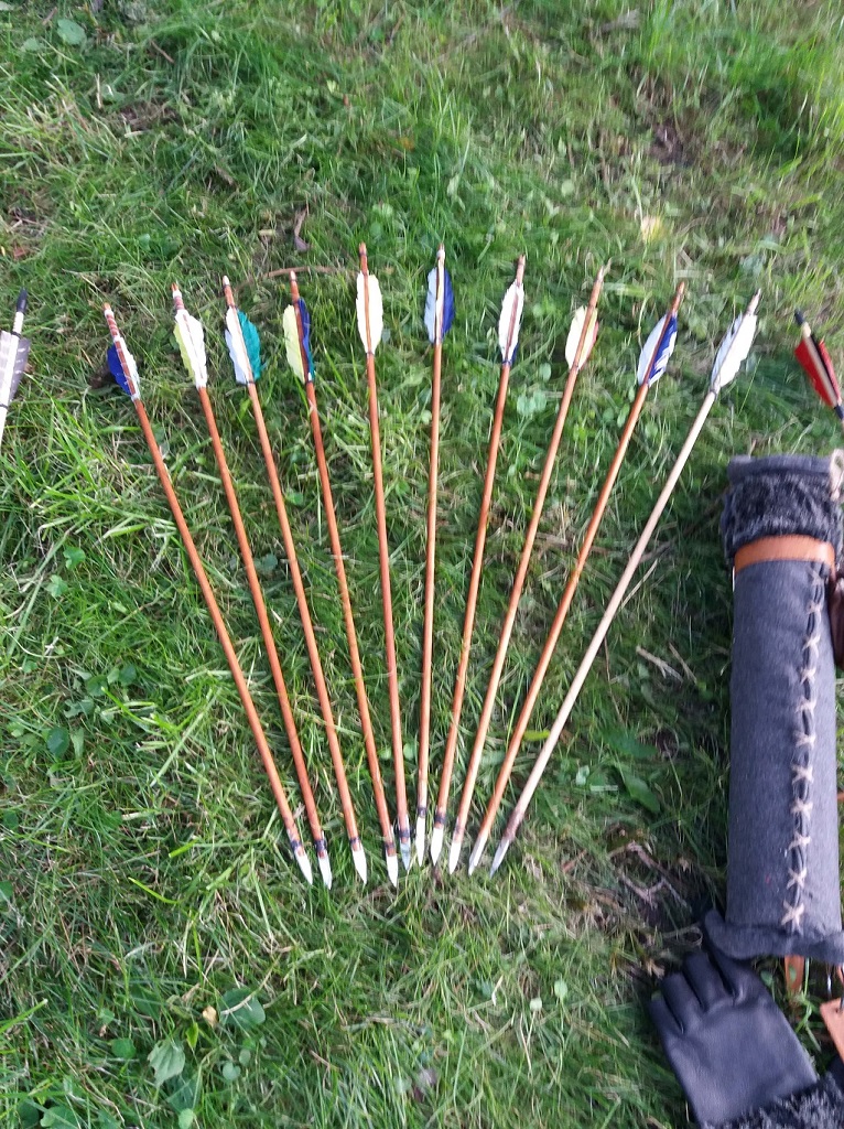

Selbstgemachte Aluspitzen+Geweihnocken+selbstschnitt Federn
gekaufte Bucktail-Spitzen+Geweihnocken+ selbstgeschnittene Federn
gekaufte Bucktail+Plastiknocken+gekaufte Federn
Plastik&Geweihnocken+gekaufte Federn & Spitzen aus der Restekiste
Dieser 4 Pfeilsätze geben mir die Möglichkeit verschiedene erschwingliche Pfeilbeschaffunfsmethoden zu Testen bis jetzt tendiere ich zu selbstgeschnittenen Federn+Geweihnocken & Bucktail damit schießt es sich für mich am schönsten bis jetzt.

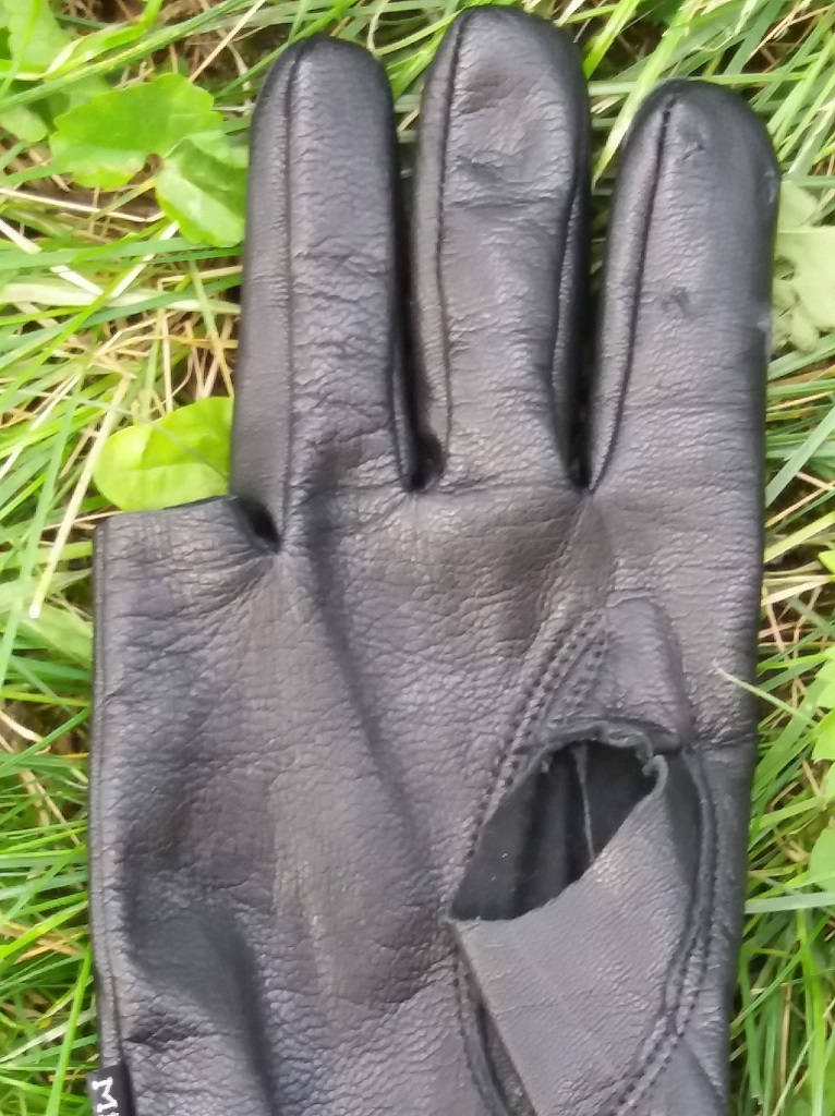

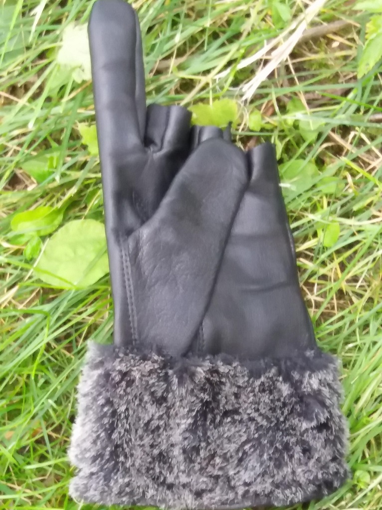

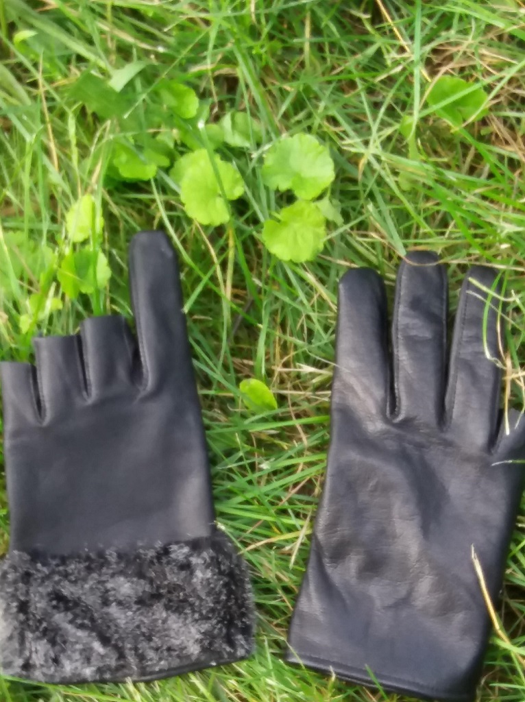

Aber es war immernoch kein Ende meiner Arbeitswut in Sicht und so Entstanden noch einige weitere Kleinigkeiten:
Wie diese Handschuhe
Ablass-Handschuh
Ablass-Handschuh
Auflage-Handschuh
Auflage-Handschuh

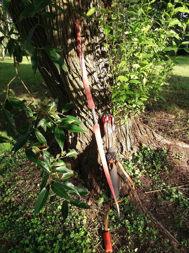

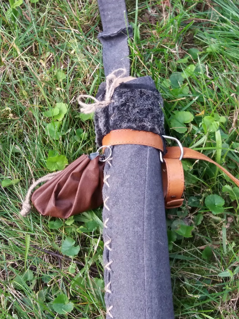

Oder dieser Köcher mit Bogenhalter:
Das Fell ist echtes 5€ Wintermützenplastik-Tier sehr selten in freier Wildbahn

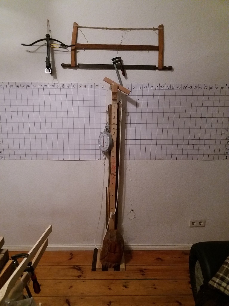

Und meine alte Holzeule hat jetzt einen Tillerbaum zum Wohnen:
Das ist Archimedes die Suffeule...andere Geschichte
Und hier wohnt Archimedes

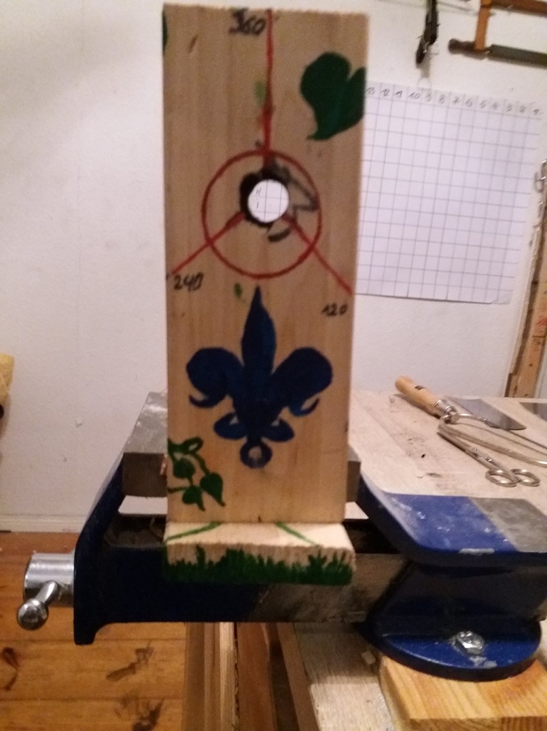

Zum Befiedern habe ich mir eine kleine Hilfe gebaut um es nicht aus der Hand machen zu müssen:
Befiederungshilfe 1
Befiederungshilfe 1
Befiederungshilfe 2
Befiederungshilfe 2

Zum Befiederungsgerät: schau Dir mal dieses Video an, ganz leicht nachzubauen und, sorry, effektiver als Deine "Schablone". Es muss ja nicht gleich 6-fach sein ;)
https://www.youtube.com/watch?v=3qgdtKSajFg
VG
Harald

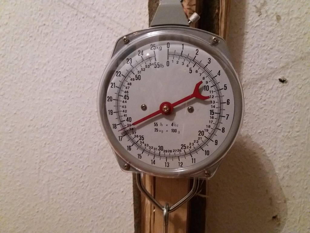

PPS: Der Bogen hat nach dem Einschießen und Nachtillern noch 39#@28
Wobei mir einfällt, dass mir nicht mehr einfällt wer mit den Tip mit der nachlässigen Technik gegeben hat nach ein paar Übungen vor dem Spiegel ist mein Auszug nun bei 28 Zoll mit Anker kurz hinter dem Mundwinkel.
@ Harald....sehr cool das Video danke...und ein bisschen schäme ich mich gerade, dass ich es über Kreis statt Dreieck gelöst habe...vor in Betriebnahme des Handwerkes...Gehirn einschalten.

Oh man ist schon spät hab den Anhäng vergessen:
39#28 Zoll
39#28 Zoll

Bei den Wicklungen der Pfeile besteht noch Potential.
Quantität ist nicht alles 8)

Gabriel_Bowyer hat geschrieben:... Die Sehne war zwar beim Einschießen schon aufgezogen hat sich aber nicht mehr gesetzt...hat da jemand eine Erklärung für? ...
Guten Tag, was meinst Du damit?
Gabriel_Bowyer
Re: Monsternocken Reloaded & anderer Schabernack
Beitrag von Gabriel_Bowyer »
@Neumi
Ich meine folgendes: Der Bogen hat entzwischen 3 mal einschießen mit ca.100 Schuss hinter sich. Beim erstenmal war er noch viel schlechter getillert und hatte eine Sehne aus PP-Schnur einfach geflochten, beim 2. war er nachgetillert und hatte eine Sehne aus Paracord/Ummantelt/max 5% Dehbarkeit.
Beim letzten Einschießen mit B55 flämisch gespleißt und noch etwas weiterem nachtillern hatte ich erwähnte Sehne zum erstenmal drauf da die Sehne frisch gespleißt war hätte sie sich doch eigentlich noch wärend des Einschießens etwas setzen müssen also nochmal einige millimeter bis cm (?) länger werden weil sich der Spleiß auseinander zieht bzw. ebend setzt oder? Und ebend darauß würde sich eine geringere Standhöhe und somit weniger anfängliche Spannung ergeben.
Aber ebend dieses Setzen ist bisher nicht erfolgt....wie gesagt die Frage ist.....wieso? ;D
Blacksmith77K
Beiträge: 6025
Beitrag von Blacksmith77K »
Das machen Dacronsehnen dann, wenn der Bogen eine gute Vorspannung hat. Wenn nicht, dann stecken die das auch mal locker weg. Kommt aber auch drauf an, wie stark die Sehne selbst eingedreht ist.
Gabriel_Bowyer
@Blacksmith
Ah okay danke für die Antwort dann kann ich mir denken woran das liegt, nämlich an meinen mäßigen Tillerkünsten die Haselnuss hatte wärend des bauens dann doch ziehmlichen Set entwickelt (denke das heißt so wenn das Holz dauerhaft gebogen bleibt). Dann reicht die Vorspannung wahrscheinlich nicht aus um die Sehne setzen zu lassen.....Rätsel gelöst ;D

Das mit der Sehne kann natürlich auch daran liegen, dass du dafür jetzt tatsächlich Sehnengarn genommen hast.
Das kannst du mit irgendwelchen Baumarktkordeln nicht vergleichen.
Wieviel Strang hat die Sehne denn?
Und wenn dein Spleiß an den Öhrchen so sehr arbeiten würde, dass es da was mehrere Millimeter rauszieht.... Dann wäre die Methode mit der die Sehne gebaut ist eher fragwürdig.

Tach, der Spleiss darf sich nicht aufziehen - wenn das passiert, ist der Spleiss falsch gebaut.
