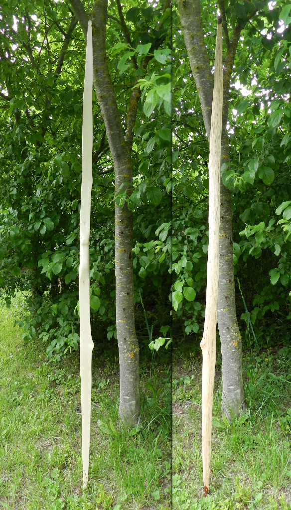

Beim Bau hatte ich so meine Schwierigkeiten mit dem für mich zu krummen Ast. Reflex/Deflex überall, Sehnenverlauf kam immer mehr zur Seite, Wurfarme verdrehten sich, da kam ich ganz schön ins schwitzen.
Fertig wurde er dann ohne ihn wegen dem Sehnenverlauf zu dämpfen und die verdrehten WA konnte ich auch stabilisieren - da habe ich nach vielem hin und her wohl von den richtigen Stellen was weggekratzt ;D.

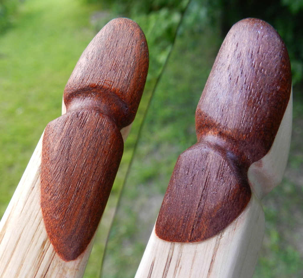

Overlays hat er zum Ende hin dann auch noch gekriegt. Eigentlich wollt ich ja keine machen, aber dann fiel mir eine Palette mit unheimlich intensiv rotem und schwerem Holz in die Hände. Da hat es mich irgendwie gejuckt und es wurden Overlays draus. Mittlerweile hab ich einen kundigen Schreiner befragt, der meinte das sei wohl Mahagoni. Keine Ahnung ob dem wirklich so ist aber ich finde es passt vom Farbkontrast wunderbar zum hellen Hasel und ich find´s auch cool so ein "Edelholz" auf so einen banalen Haselstecken zu kleben.

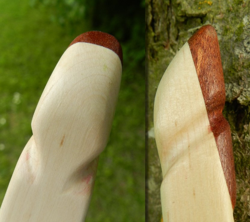

Nocken
Nocken

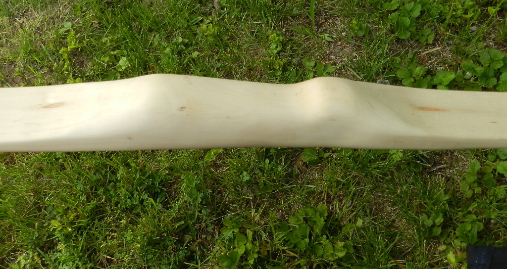

Griff
Griff
Ich bin mir bewusst das die Nocken schmaler hätten sein können, die Sehne auch weniger Stränge haben könnte und vieles mehr was ich nicht weiß. Aber ich bin stolz wie Oskar meinen ersten Selfbow zu haben.
Spart nicht mit Kritik! Ich will was draus lernen ;)

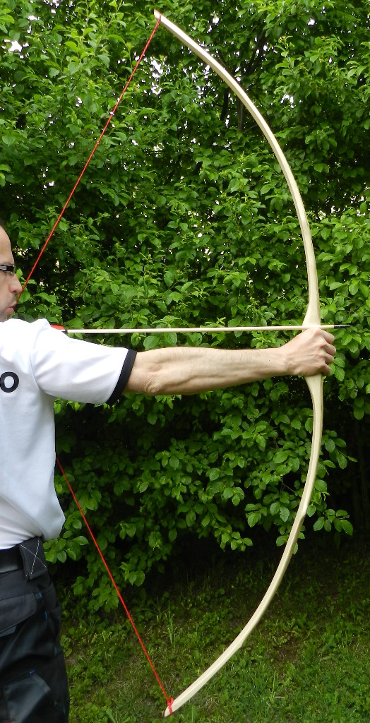

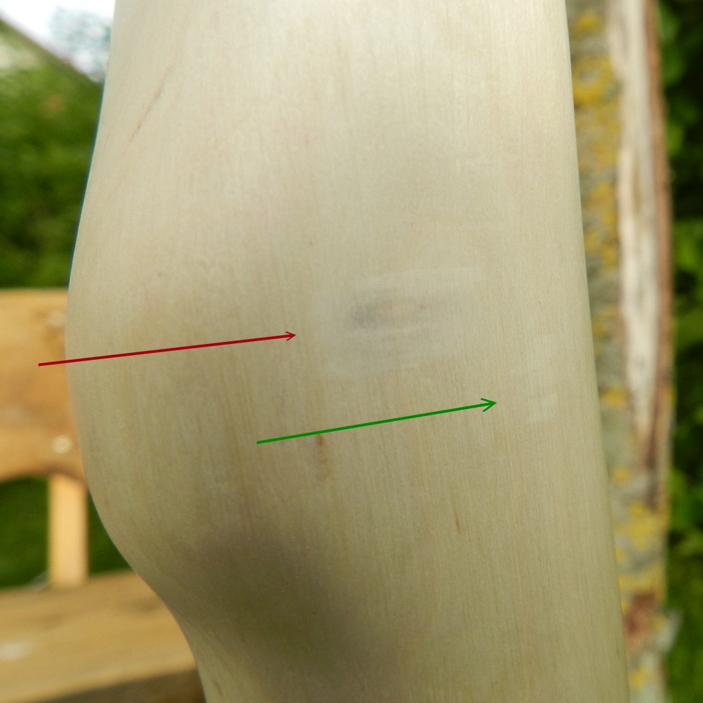

Auf dem unterem Bild sieht es so aus als ob der Bogen oben zu dir klappt.
Wenn du so schießt könnte der Pfeil am Handrücken schrammen und AUA machen.

Nö beim Schießen schrammt gar nix am Handrücken. Nur der Pfeil schlägt mit dem Ende gegen den Bogen, deswegen sieht man da Spuren an zwei Stellen einmal direkt über dem Handrücken und dann etwas weiter oben wenn der Pfeil mit der Federwicklung anschlägt.

sieht gut aus und für den Ersten sowieso. Das mit den Nocken hast ja schon selbst geschrieben, dünner sehen die einfach besser aus. Aber das kannst du an den kommenden immer noch anders machen.
Und kein anderes Dacron färbt so sch.... wie dat rote. Sieht aber trotzdem gut aus.

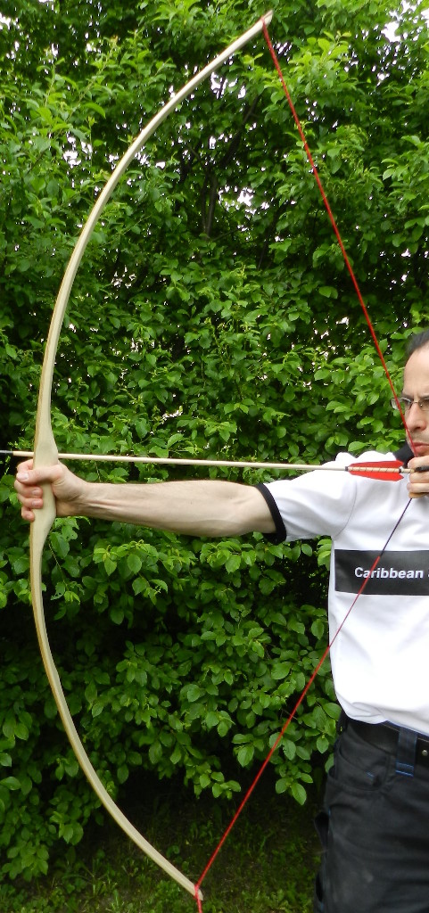

Wenn der Pfeil am Bogen anschlägt, dann andere Pfeile verwenden.
Welchen Spine haben deine Pfeile?

Der Pfeil hebt schön über den Handrücken ab, sieht man an den Spuren am Griff
grün: da liegt er an<br />rot: beim Verlassen des Bogens
die Pfeile haben einen Spine von 30-35#, 28", 100gn Spitze.
Das passt denke ich ganz gut und dazu habe ich im Forum auch nachgefragt bevor ich das Material (Fichte 5/16) bestellt hab.
Ordentlich rumprobiert mit Spitzen (80gn+125gn) und Länge bin ich aktuell am zufriedensten. Es schlägt auch nicht jedesmal an, weshalb ich inzwischen meinem Ablass die Schuld gebe.

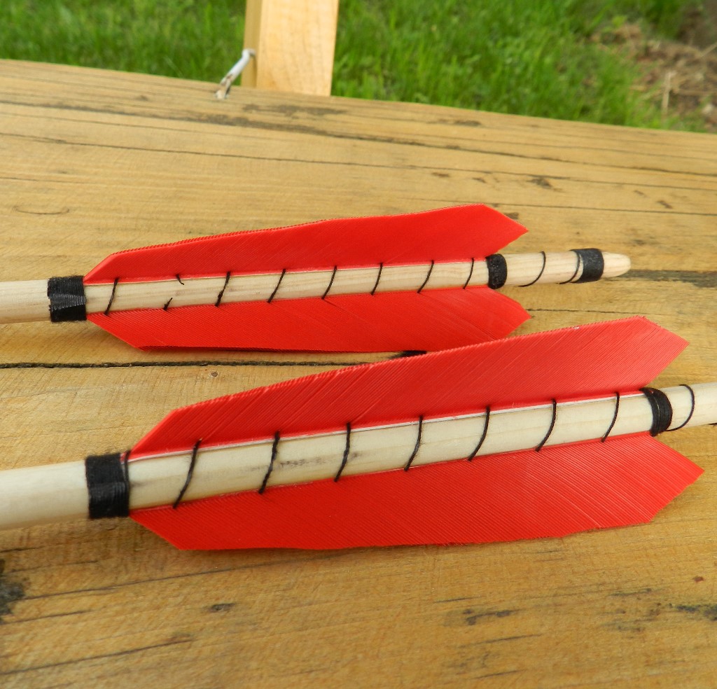

Blöd ist nur das die Wicklung nicht besonders lange hält.

kurze Frage: Aus welchem Material sind denn die Wicklungen an der Befiederung? Ich habe es einmal mit Nähgarn versucht. Das war zu dünn, hat nicht gut ausgesehen und auch nicht lange gehalten. Aktuell benutze ich Dacron. Allerdings wickle ich nur vorne an den Federn. Dort hält die Wicklung ganz ordentlich, aber das tut sie bei Dir ja auch. Gehen Deine Pfeile richtig gut raus oder schlagen sie am Bogen an?

Wicklung ist aus Sternzwirn und sie schlagen eben an. Davon bekomm ich aber nur ein "klack" mit.
Ich müsste mal wieder ein paar Luftschüsse machen und schauen wie sie fliegen. Auf 20m in den BigPack erkenne ich keinen schlechten Pfeilflug nur eben ein "klack".

Verwendest du Sternzwirn aus 100 % Leinen? Das zerrissene Garn irritiert mich irgendwie. Wenn die Pfeile am Ende so dermaßen am Bogen kratzen, dass du solche Abnutzungen und gerissene Fäden hast, dann stimmt was nicht. Oder stammen die Abnutzungen am Garn nicht vom Bogen?
@ ralf: Wenn du ein sehr gutes Garn für Pfeile suchst, dann kann ich dir Nähgarn von Güttermann M782 empfehlen. Das ist sehr hoch reißfestes Garn für Nähmaschinen. Dünn, aber nicht zu dünn und sehr robust. Ich finde es besser als Sternzwirn.

Ich hab auch eine Weile mit was rumprobiert, was wie Sternzwirn aussieht (gleicher Traeger ). Das Zeug hat ned mal fuer die Wicklung vorn an der Feder richtig getaugt. War auch deutlich schlechter als der Rest original Sternzwirn, den ich noch hatte. Will sagen: Es gibt auch Zeug, was wie Sternzwirn aussieht aber Muell ist. Mittlerweile nehm ich aber auch keinen original Sternzwirn mehr, sondern nur noch ungewachste Zahnseide. Die ist viel robuster auch als richtiger Sternzwirn und legt sich schoen flach hin.

Ich spekuliere mal: Vermutlich schießt Du auch mit der Leitfeder nach außen, nicht wahr? Dann kommt es mir so vor, als ob die Pfeile im Bereich der beiden anderen Federn, die am Bogen entlang gehen, anschlagen (klack). Wenn das immer an der gleichen Stelle passiert, meine ich, dass dort ein Verschleiß an der Wicklung auftritt. Dem kannst Du vielleicht mit den üblichen Pfeiltuning-Maßnahmen entgegenwirken oder andere Pfeile ausprobieren. Die Variation der Standhöhe kommt glaube ich auch in Frage.

Zum Pfeiltuning: ich sehe, dass dein Griff recht dick ausfällt. Du könntest also, statt der Pfeile, auch den Griff tunen. Also entweder an der Stelle, wo der Pfeil anliegt und entlangfliegt, noch etwas dünner machen, oder gleich noch ein Schussfenster rein, das dürfte bei deinem Griff noch drin sein.
Ansonsten mal etwas weichere oder längere Pfeile probieren. Die Standhöhe kannst du auch noch verändern, aber beim Hasel würde ich sie nicht zu hoch machen.

Tach auch, zum Tiller sag ich nix, die Fotos zeigen 2 unterschiedliche Bogen - natürlich nicht wirklich, aber es sieht so aus. Anyway, für den ersten scheint das obsolut OK zu sein.
Wenn Deine Pfeile immer mit nem Klack anschlagen, würde ich vermuten, dass die zu hart sind (oder aber Dein Ablass iss furchtbar, kann ja auch sein ;D ;)
Leinen-Sternzwirn iss sehr stabil, das benutz ich ausschliesslich für meine Wicklungen, weil ich mal irgendwann zuviel gekauft hab ::) . Ich verhindere das abreissen dadurch, dass ich soviel Holzleim drauf mache, dass die Zwischenräume fast auf Zwirnhöhe gefüllt sind (in mehreren Lagen, versteht sich). Mittlerweile reisst mir keine Wicklung mehr auf.

So wie die Pfeile anschlagen, stimmt da etwas ganz und gar nicht! Die schrammen ja richtig mit der ganzen Wicklung dem Bogen entlang!
Es kann sein, dass deine Pfeile im Spine zu weich sind.
Ich kann es nach den Bildern fast nicht erkennen. Ich vermute Deine Haltung der Schultern stimmt nicht.
Ist dies Deine Schiessstellung oder einfach nur so für's Foto.
