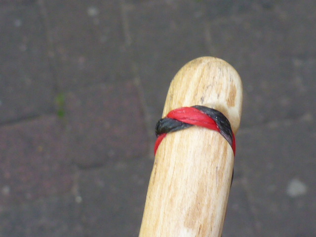

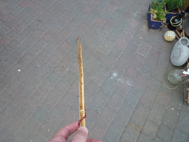

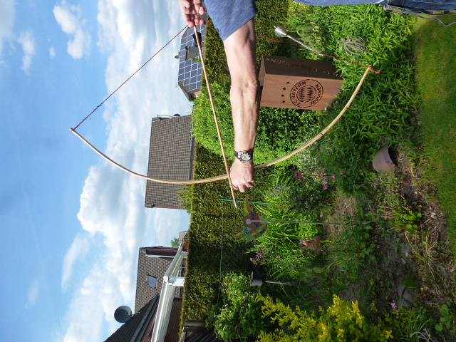

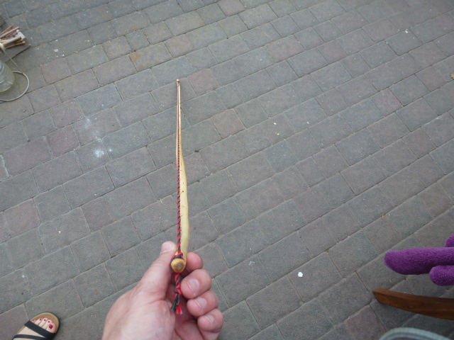

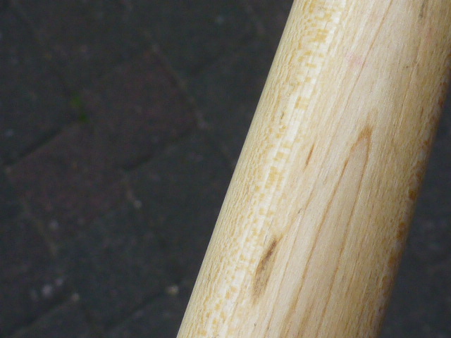

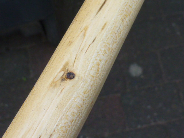

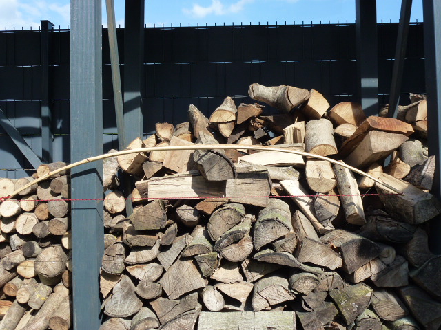

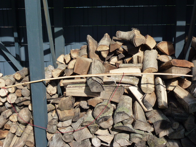

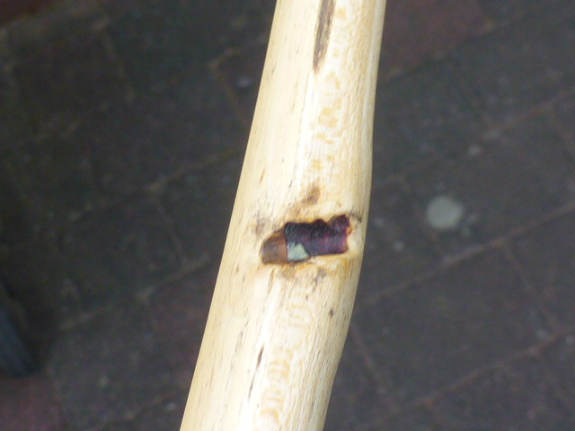

Der Weißdorn aus dem Saplingbow 2017 war aufgrund vieler von aussen nicht sichtbarer Faul/Totholzstellen nach dem runterarbeiten auf den Markkanal schon beim Feuerholz gelandet,als meine Schwägerin ankam,kannste nicht,machste mal... für den Kleinen.Mit 22" Auszug kommt er momentan hin,auf dem Foto zieh ich bis 24",da hat er 20#.Nächsten Monat hat er Geburtstag,bis dahin werd ich dann noch ein paar Pfeile basteln.
-137 cm NtN
-20#@24"
-208 Gramm mit 8 Strang B50
- 1 mal Öl,1 mal Wachs
abgespannt
abgespannt
Standhöhe
Standhöhe
Auszug
Auszug
Sehnenlage
Sehnenlage
Nock,einfach und robust gehalten

schönes Holz
schönes Holz
Rücken
Rücken
Bauch
Bauch

Jo,son Megateil wie du gebaut hast könnt ich dem Rabauken gar nicht geben,wär in kürzester Zeit verdängelt.Darum alles schlicht und robust gehalten. ;D

Weissdorn ist eines meiner Lieblingshölzer, leider ist es halt immer schwierig ein schönes gerades Holz zu finden, aber die Mühe hat sich ausgezahlt.

@ Schnabelkanne:War dass erste Mal,dass ich dieses Holz genommen habe,deine Begeisterung kann ich jetzt verstehen.
