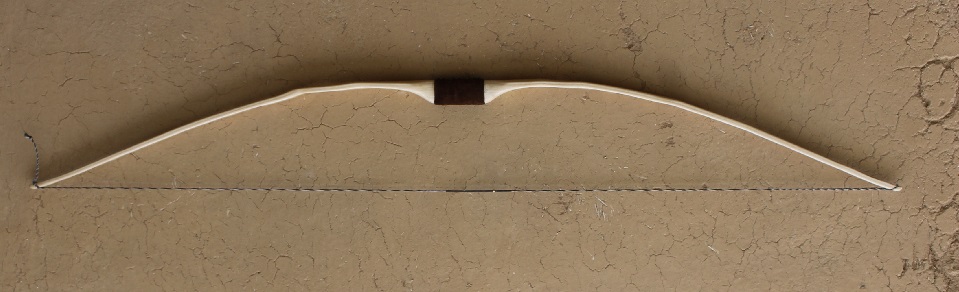

Guten Tach,
in letzter Zeit bin ich auch wieder fleißig am Bogenbauen und -schießen (nachdem ich ne ganze Weile mehr geschmiedet habe)!
Deswegen will ich mal meinen neuen Lieblingsbogen vorstellen.

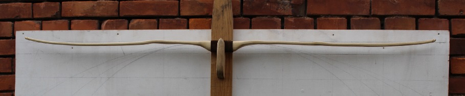

Ich hab ihn zuerst auf 28" getillert und dann getempert, wobei ich die äußeren 45 cm der Wurfarme reflex gebogen hab.
Danach hab ich noch mal getillert da das Zuggewicht ziemlich stark zugenommen hat. Dabei hab ich aber nur von den Wurfarmseiten weggenommen (deswegen sind die relativ schmal ausgefallen).
Ich schieß jetzt schon nen paar Woochen mit ihm, er scheint also zu halten. Er hat sogar noch 2,5 cm Reflex behalten :)
Esche (mit schön dicken Jahresringen)
168 cm
Wa-Breite 35->10mm
40#@28“
Sehne: Dacron
Finish Hartwachsöl
links der untere Wurfarm
Hoffe mit den Bildern das passt einigermaßen.
Und immer her mit den Tillerverbesserunsvorschlägen
LG Christoph

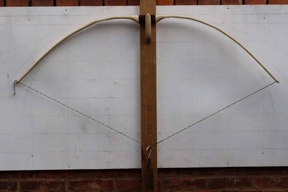

Hat tillermäßig was von nem verleimtem D/R Langbogen.
Faszinierend, das der hält.

1. ja der Bogen scheint zu halten, also gute Esche.
2. der Tiller ist echt mies, sorry...

schön gemacht
aber biegt etwas griffnah

ja der tiller ist echt extrem. da die äußeren 40 cm der wurfame aber so stark reflex waren dacht ich es reicht, wenn die sich letztendlich nur leicht über die gerade hinausbiegen (wenn ihr versteht was ich meine). letztendlich hat der beim griff auch recht wenig stringfollow bekommen, da dacht ich es passt.
aber dann hab ichs mit der griffnahen Biegung wohl doch übertrieben :-\
Naja schiesst aber nicht schlecht (hoffentlich noch lange)

Tach, was hilft iss sich nen harmonischen Tiller vor Augen zu stellen und dann wegen dem Reflex leichte Abstriche zu machen. Hier find ich die Reflexen Bereiche zu steif.
Die Esche muss topp sein (sieht auch so aus), dass die das mit macht.
