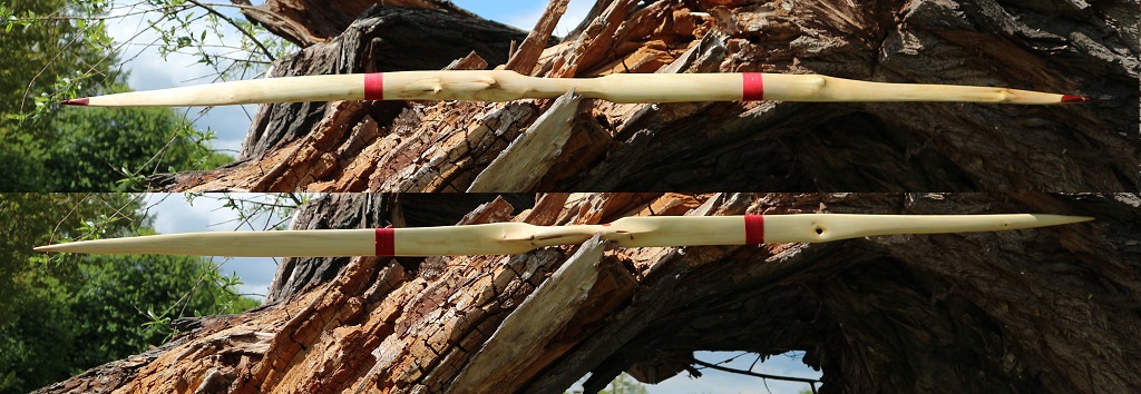

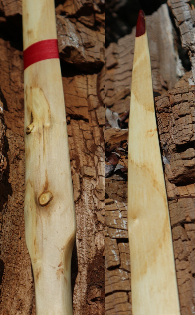

Nach dem Haselknüppel mal wieder etwas zarteres von mir.

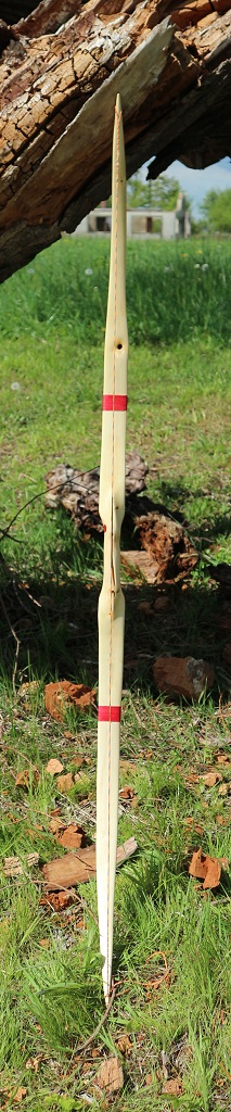

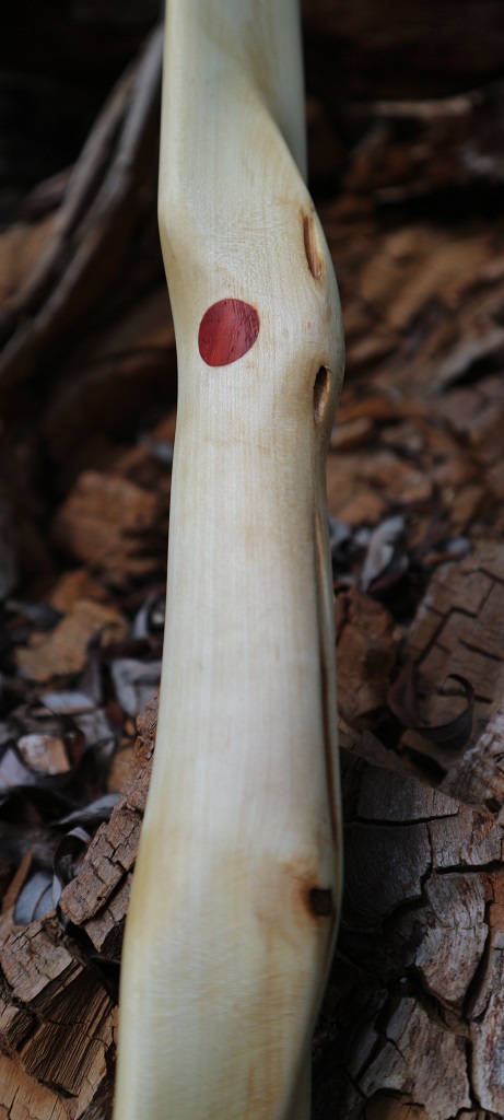

Mein Paps hat im letzen Winter im Auenwald bei Baumfällarbeiten einen hübschen Ahorn-Ast gerettet.
Dieser hatte ein paar Abriebstellen und ist in der Rinde getrocknet.
Hat zu einer interessanten Textur am Rücken geführt.
Da er einen richtig fetten Rückenring hatte und dann lauter feine kamen hatte ich mir eigentlich was kräftiges vorgenommen.
Aber irgendwie habe ich in dem Stave keinen starken Bogen gefunden.

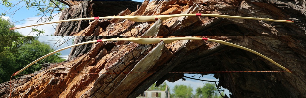

Daraus entstanden ist dann ein leichter Ahorn-Flachbogen mit etwas eigenwilligem Tiller.
im oberen Wurfarm wollte ich eine deflexe Stelle per HLP entflexen, was er mir mit einem "Knack" gedankt hat -> Riss im Bauch.
Deshalb hat er jetzt 2 Hübsche Wicklungen und ist etwas Richtung Peitsche getillert.
Werfen tut er für seine 30# aber sehr ordentlich.
Lang 153cm NtN
Wumms: 30#@28" (dürfte aber eher um die 26 rum geschossen werden)
Schwer: 372g mit Sehne

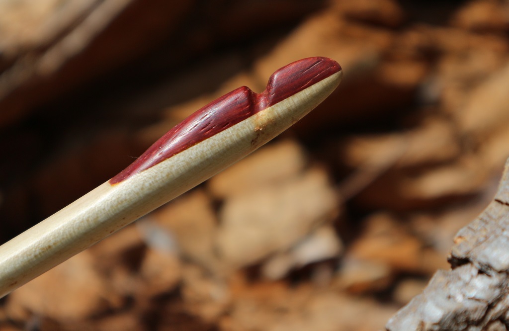

Overlays & Pass: irgendwas rotes aus der Restekiste vom Fichtenelch (riecht beim Schleifen irgendwie n bissel nach Zimt)
Sehne: 8 Strang Spectra
Finish: 3x Leinöl und 1x Bienenwachs

Servus, das helle Holz mit den roten Applikationen ist wirklich gelungen.
Ist der untere WA kürzer?

Schöner Bogen. Vor allem der Griff gefällt mir.

Buntes Gezimpel lasse ich mal außen vor. Der Bogen biegt gemessen an seinem ungespannten Zustand wirklich super. Fein gemacht!
Offtopic: Ellenbogen und Pfeilspitze auf einer Linie würde das Auszugsbild aufwerten.

Vielen Dank.
Die positive Tillerkritik geht runter wie Öl.
An der Haltung werde ich arbeiten.
Bei der nächsten Präsi mit passender Auszuglänge achte ich drauf.
Und morgen aufm Parcours werde ich auch aufpassen.
Wenn die kurze Knickmaulbeere überlebt zeig ich die als nächstes.
Bin mal gespannt, was dazu gesagt wird....
@Spanmacher: danke, wollte mal was ohne Ledergedöns machen. Schön, dass es gefällt.
@Schnabel: der untere Wurfarm ist geringfügig kürzer. Aber ganz standardmäßig nur ein paar cm.

Gefällt mir gut, schlicht knorrig, so muss dat

Hey, hey, ich denke, dass man hier sage kann - perfekt! Das ist Dein Meisterstück.
Re: 60" "Ahörnchen" (Ahorn-Flachbogen) 30#@28"
Danke danke.
Ich dachte ganz ehrlich, dass der Tiller etwas zu sehr zu den Enden hin geht.
Man lernt nie aus. Wenn ich also der Meinung bin, dass ich eigentlich schon drüber bin, dann isser also gerade richtig.
So "leichte" Bögen zu tillern finde ich irgendwie viel anspruchsvoller als 50+.
Den hatte ich wirklich sehr lange auf dem Stock.
Muss den mal auf mehr als 10m mit entsprechenden Pfeilen ausprobieren.
Für das zarte Zuggewicht wirft er glaube ich ziemlich gut.
Aber definitiv zu kurz für meinen Auszug.
Das rote Zeugs ist übrigens Padouk, habe ich heute noch erfragen können.

Naja, ich hätte gesagt, dass der mehr mittig biegt. Und ab 75# oder so wirds auch wieder anspruchsvoll
Ich wollt ja zuerst sagen, dass die oberen 20 cm am WA-Ende zu steif sind, aber da iss ja so ein fieser reflex.

Hast das beste daraus gemacht.
Ich hatte mal nen NordAhorn.Spitzahorn..
Den hatte ich geröstet. ..dann bog er im Kreis.ich hab da noch irgendwo Bilder von....krass.
Aber...er gefällt.
Fitz
Aber...er gefällt.
