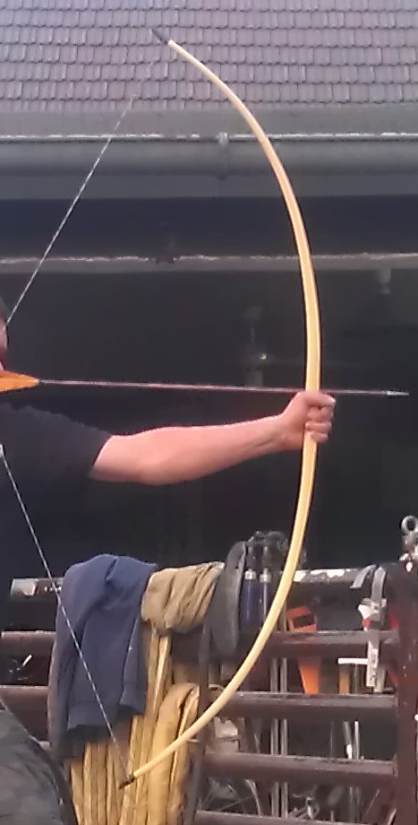

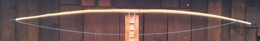

Hallo Gemeinde.
anbei ein Bögeli aus Hartriegel mit Kuhhorn-Enden.
Bilder sind leider nicht sehr optimal und die Nocken net poliert. :p
Sehnenlage bleibe ich noch schuldig.
Muss noch dazusagen: is das erste mal, dass ich Hornnocken verbastelt habe.

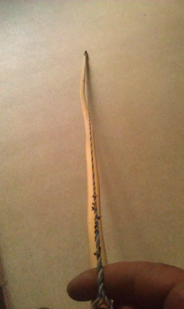

Mir scheint, als hättest du die Kerbe bei der Doppelkerbennocke etwas schräger ansetzen können?
Tiller sieht etwas "Kopfastig" aus.
Aber hübsches Bögelchen.

Schöner Bogen, wie schwer ist er denn? Ich frage weil ich das Verhälnis Zuggewicht zu Bogenmasse bei verschiedenen Hölzern immer spannend finde. (Weiss schon dass man das auch Auf den Auszug beziehen muss, aber ich finds trotzdem interessant).

Re: Stabbogen Hartriegel 45#@27"
Servus,
Nocken sehen bis auf die doppelte Sehnenkerbe (etwas schräger) gut aus.
Bin schon gespannt wie schnell er ist bzw. wie weit er die Pfeile wirft,da die Enden etwas mehr biegen "Peitschentiller" - soll ja besonders schnelle Bögen ergeben.
Nachtrag: ok - habs korrigiert und das mit dem Peitschentiller und Schneller von meiner Festplatte gelöscht.
Zuletzt geändert von schnabelkanne am 27.04.2017, 22:04, insgesamt 2-mal geändert.
Peitschentiller und besonders schnelle Bögen ist Unfug. Lösch das einfach aus deinem Kopp.
Davon ab ist das hier keine Peitsche...
Ich kann meinen Vorredner nur anschließen.
Wenn der Peitschentiller nicht mehr Geschwindigkeit bringt - warum wurde es dann gemacht?
Dieser Bogen trifft ganz meinen Geschmack
ja die Kerbe lässt sich doch ganz einfach mit ein paar Feilenstössen richten kein Problem.
Ausführung und Tiller sind auf einen Targetschützen abgestimmt. Der starke Griffbereich bringt vor allem Ruhe in den Bogen.
Eine Hochglanznocke, bei allem Respekt, schiesst nicht genauer. Dafür darf man den Bogen auch einmal zum Schiessen benutzen ohne ein entsprechendes Beautycase mit zu führen.
Mir gefällt der Bogen sehr, gerade wegen seiner Schlichtheit.
Danke für die Blumen
Ein kleiner Nachtrag noch: NtN im aufgespannten Zustand = 160cm, Gewicht mit Schnur = 570g.
Mir gefällt Dein Bogen.
Weil durch die steife Mitte ein solcher Bogen keinen Handshock hat. Es ist lediglich eine Variante die nicht falsch ist. Nicht besser aber auch nicht schlechter. Es lässt sich definitiv geschmeidiger ziehen, der Bogen rollt weicher von außen nach innen.schnabelkanne hat geschrieben:Wenn der Peitschentiller nicht mehr Geschwindigkeit bringt - warum wurde es dann gemacht?

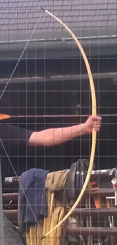

@Klink
Nicht dass es untergeht, der Bogen biegt prima, besser geht kaum.
Schöner bogen gefällt mir gut.
Aber ein Peitschentiller ist das noch lange nicht.
Nochmals Dank an alle, hätte echt gedacht, dass is hier die graue Maus
@Blacky: Dank²
PS: @Thomas, der wirft tatsächlich extrem schnell für sein Zuggewicht.
Werd mir mal nen Satz Pfeile wiegen auf gleiches Gewicht und die dann abledern.
Magels Training hab ich bei der Rattenjagd "nur" Platz 3 gemacht mit dem Bogen
@Blacky: Dank²
Gefällt mir auch gut dein Bögelchen. Erst dachte ich Hui, ELB und nur 45lbs@27", aber dann gesehen, dass das Ding ja nur 1,6m lang is. Alles gut also
Für meinen Geschmack ,biegt der obere WA außen n ganz kleinen Tucken zuviel, hätte die inneren 2/3 n bisle mehr kommen lassen...aber wenn Blacky seinen Segen gibt, wird das wohl so gut sein (bzw. das sowieso, der Tiller is auch meiner Meinung nach gut)
@RotzeklotzRotzeklotz hat geschrieben: Für meinen Geschmack ,biegt der obere WA außen n ganz kleinen Tucken zuviel, hätte die inneren 2/3 n bisle mehr kommen lassen...aber wenn Blacky seinen Segen gibt
...das siehst du, weil deine oberen WA's immer einen Tick zu steif bleiben.
Guck mal im Raster, der Tiller ist fantastisch:
