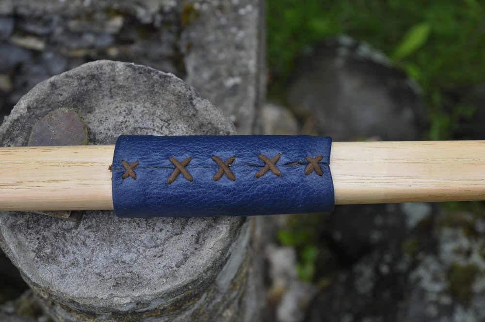

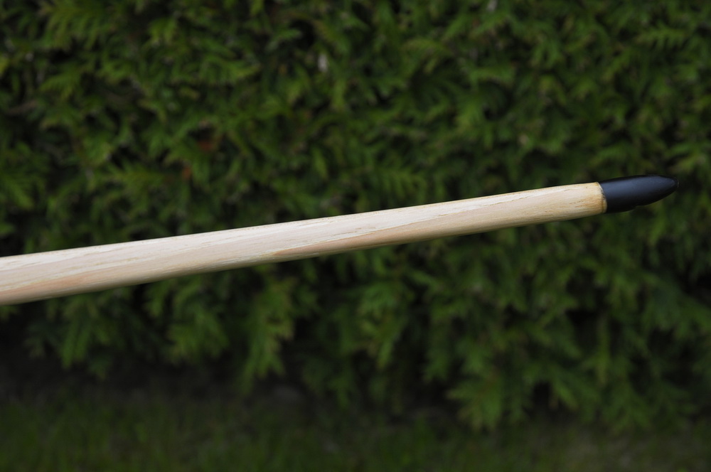

Servus,
ein längeres Projekt an dem ich auch immer wieder etwas rumgeschabt habe ist nun fertig.
Da die Maserung doch sehr schräg durch läuft, war ich etwas unsicher ob er nicht bricht, hab ihn deshalb schwächer gebaut.
Er hat nun sicher schon 1000 Pfeile geworfen und zeigt keine Veränderung.
Hickory Langbogen aus einem 4x4x190 cm Stave der aus einem Brett gesägt wurde.
LÄNGE. 184 cm NzN
Breite im Griff 3x2,3 cm und 1,3 x 1,2 cm an den Enden.
Zuggewicht 45# bei 29".
GEWICHT: 560 g mit Girffleder und Sehne
Nocken aus Horn, Finish mit Auro Hartöl
Sehne 8 Strang Spectra
Hickory LB 45#@29"

Re: Hickory LB 45#@29"
Hallo Thomas, nicht weinen
Hier iss mein Kommentar: Ich finde den oberen WA ab ca. 20 cm nach dem Griffbereich zu stark, der dürfte bis ans Ende mehr biegen.
- Beiträge: 6014
- Hat gedankt: 45 Mal
- Hat Dank erhalten: 145 Mal
Servus,
Er wirft ziemlich flott ist allerdings nur gefühlt, Weitschiessen war ich noch nicht - kommt aber noch.
@Neumi - oberer WA noch zu stark - werde ich kontrollieren- er hat auch etwas Handschock, ist aber nicht zu viel.
Lg Thomad
Lg Thomad
