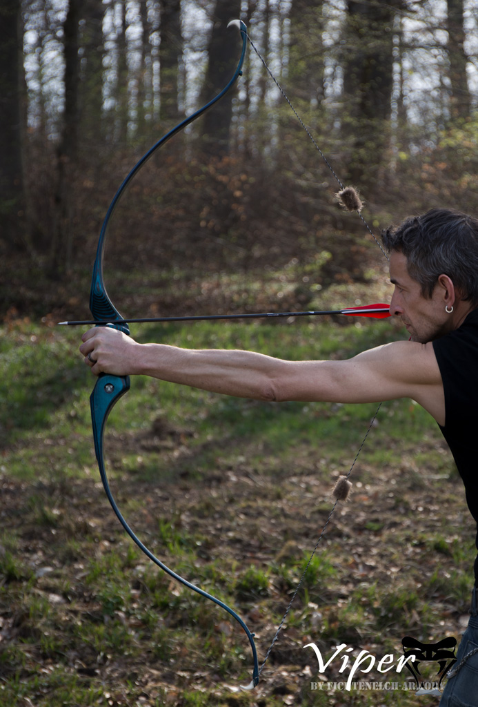

Also..ich hab mal wieder nen Auftrag bekommen etwas "ganz anderes" zu entwerfen. Schnell sollte es sein und das "Schlangenthema" sollte eingearbeitet werden. Grundfarbe blau....und ein Recurve.
Das ganze hat mich vor einigen Herausforderungen gestellt da gerade das Furnier unter dem Glas nicht wirklich zum Bogenbau geeignet ist (zu brüchig)... und die Tips waren auch nicht ohne.
Aber egal...man wächst mir seinen Aufgaben....also habe ich kurzerhand das "rekonstruierte Furnier"...so heißt das wirklich.... mit Epoxy HT2 stabiliesiert und mich dann an die Arbeit gemacht. Rausgekommen ist das hier:

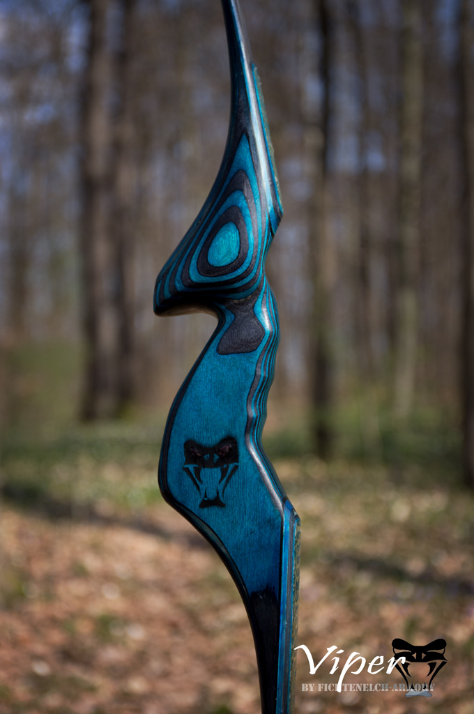

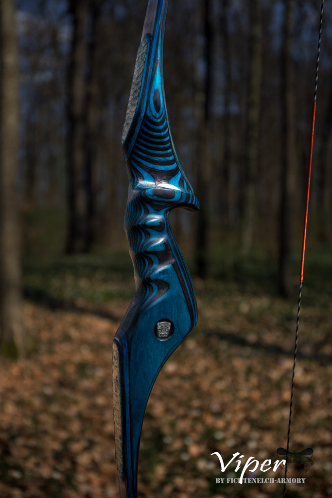

Auszug: 27 Zoll
Zuggewicht: 46 Pfund
Gewicht: 870 Gramm
Sehnenlänge: 58 Zoll

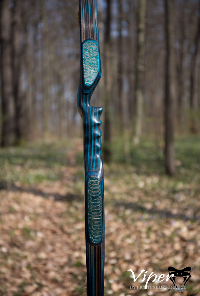

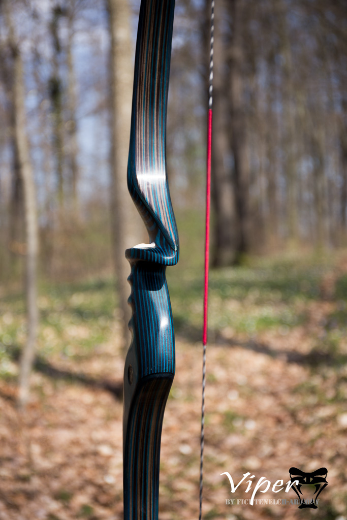

Griffstück aus: Actionwood mit Metallkern wegens des Gewichts und der Stabilität...dazu kommen noch "Fadeoutoverlays" aus Actionwood mit auflaminierter Haut einer Königspython. Die "Einlegearbeit" habe ich ausgeschnitzt und dann mit Ebenholzstaub und Epoxy verfüllt. Die Augen der Schlange sind kleine Smaragde (die hat der künfige Besitzer gestiftet)

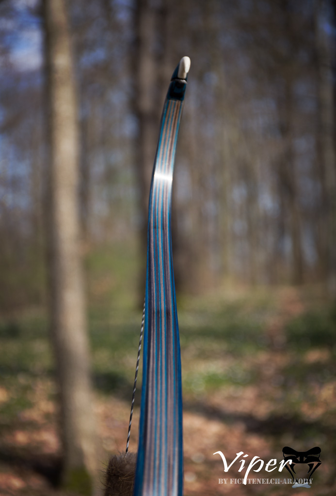

Wurfarme aus: Rekonstruiertes-stabilisiertes-Furnier unter Klarglas, Bambus, Carbonkern ..halbstatische Recurves

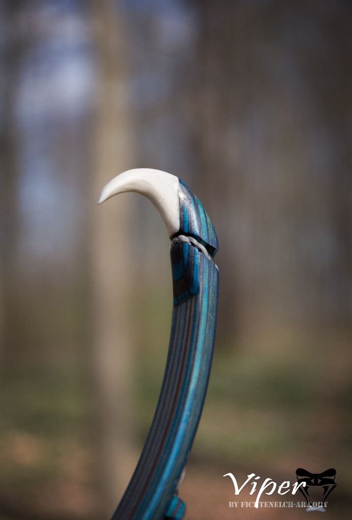

Tips: Actionwood mit senkrechten Carbonlaminat, "Zähne" aus Elfenbeinersatz mit Carbonstäben
Sehne: 12 Strang Fastflight gespleist mit Sehnendämpfern aus Nerz
Finish: Geölt, poliert,6 Schichten Schelllack
Was soll ich groß sagen? Der Bogen hat ne meeeenge Arbeit gemacht und ich hab mich wirklich schwer getan ihn sauber einzuschießen...46 Pfund sind ja eigentlich genau mein Zuggewicht...aber eben bei 3 Zoll längerem Auszug.... ansonsten ist das Teil wirklich sackeschnell und durch das schwere Mittelstück wirklich angenehm zu schießen. Das colle an den Tips ist: Man kann auf dem Parcour den Bogen einfach in den Baum hängen oder als Pfeilsucher missbrauchen :D
Ich hoffe er gefällt euch.... auch wenn er selbst für meine verhältnisse sehr aufwendig ist :D

Hammer Hammer (und ich bin bisher auch nur ein Jünger des krummen Stocks)!! Was ich hier nicht ganz check ist, dass der obere WA deutlich kürzer aussieht als der untere, hast da einen Kommentar dazu? Ansonsten: wenn er schnell wirft, dann muss er geil sein (das ist doch das wichtigste :-D). Und ja: wennst mal keine Bögen mehr baust, könntest ja ein Bon Scott Double machen :-D

Die Wurfarme sind beide gleich lang...naja..der untere ist evtl. nen halben Zoll kürzer.... aber das ist nicht nennenswert.
Ich vermute das kommt auf den Bildern mehr rüber als es in wirklichkeit ist.
