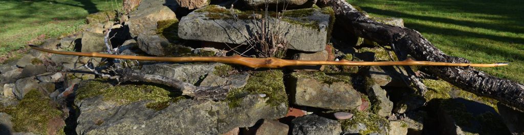

Moin,
viel wurde ja diesen Monat noch nicht präsentiert (sieben (Self)Bögen...was ist denn los? Andere Hobbys? Is doch schönes Wetter... ), also schieb ich den hier nochmal hinterher.

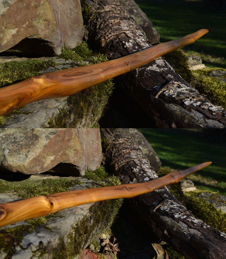

Eigentlich hatte ich mir ein bischen mehr erhofft, ich hatte das Ding nämlich schon mal bei 65lbs@26. War eigentlich alles gut, hatte ihn ohne Probleme auf 24" gezogen, hat alles gepasst. Dann wollte ich ihn schrittweise weiter ausziehen und dann einschiessen. Bei 26" hab ich nochmal kontrolliert und es hat sich seitlich neben nem kleinen eingewachsenen Ast im unteren WA,nahe des Griffbereichs zwischen leichtem Deflex und einsetzendem Reflex, ein kleiner Stauchriss gebildet Blöd, wenn man schon das Licht am Ende des Tunnels sieht. Naja, dann ne halbe Ewigkeit beide Wurfarme gleichmäßig mit der Ziehklinge bearbeitet, bis das Ding weg war. Dann noch ein paar mal über alle anderen Stellen außer dem Bereich mit dem (entfernten) Stauchriss. Hat gut drei Stunden gedauert und er hat dabei gut 100g verloren. Jetzt sind es leider nur 40lbs@28", wenigstens is der Stauchriss aber weg.
Der untere Wurfarm biegt trotz Reflex (ich denke der Tiller passt da, das Ende wirkt etwas steifer. Da setzt aber nochmal ein kleiner Reflex ein, deshalb ism einer Meinung gut so.) fast gleich weit wie der obere WA - da der obere WA mehrere dicke Äste integriert hat und dadurch sowieso etwas träger ist, habe ich den unteren WA weiter als normal biegen lassen.
Genug Text, Daten und Bilder
Holz: Goldregen, nur Kernholz
Gewicht: 570g
Länge: 1,75m
Zuggewicht: 40lbs@28"
Finish: 2xSchellack, darüber Leinölfirnis
Overlays aus Horn (wie immer )
Gewicht: 570g
Länge: 1,75m

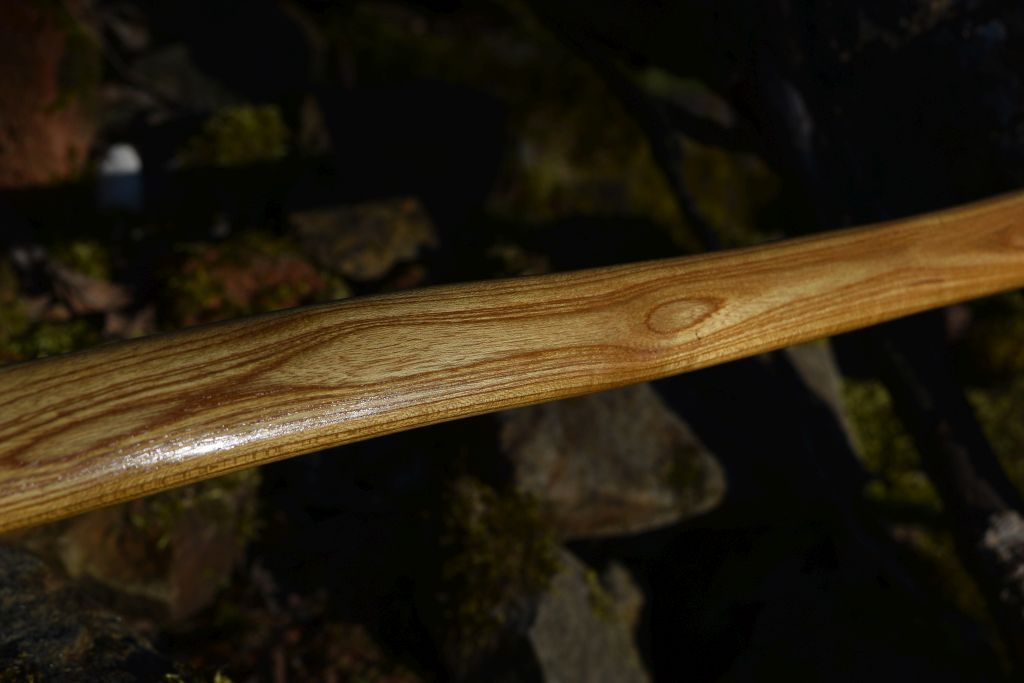

Dieses Teil ist wunderbar.
Hast die Maserung echt prima herausgearbeitet und die ganzen Äste sind genau an der Stelle wo sie hinzugehören scheinen.
Mit anderen Worten echt super.

Servus, also Goldregen ist wirklich ein sehr schönes Holz, gefällt mir gut.
Der Stave war ja sehr schwierig zu verarbeiten, hast du aber wie immer ausgezeichnet hinbekommen.

Hehe, ja, Goldregen is optisch nen Heimspiel, es ist fast unmöglich, nicht wenigstens einen halbwegs ansehnlichen Bogen zu bauen.
Beabeiten lässts sich auch ganz gut - wenns nicht gerade voller Äste, wie bei dem Stück hier is. Jahresringe runternehmen empfinde ich beim Splint als vergleichsweise schwierig, zum Glück hatte ich genug Fleisch für nen reinen Kernholzbogen, beim Kernholz gestaltet sich das leichter.
Lirumlarum: habe mich sehr über die positiven Kommentare gefreut
