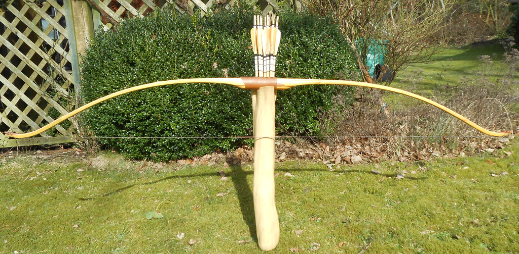

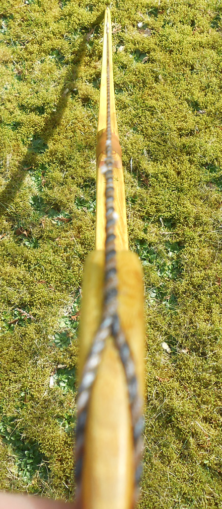

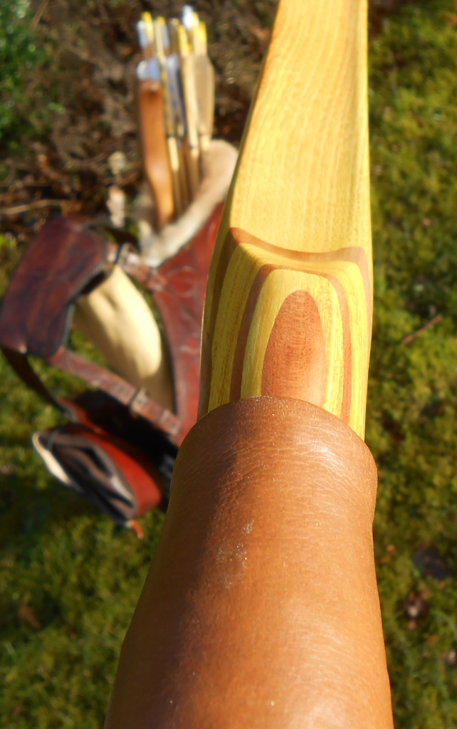

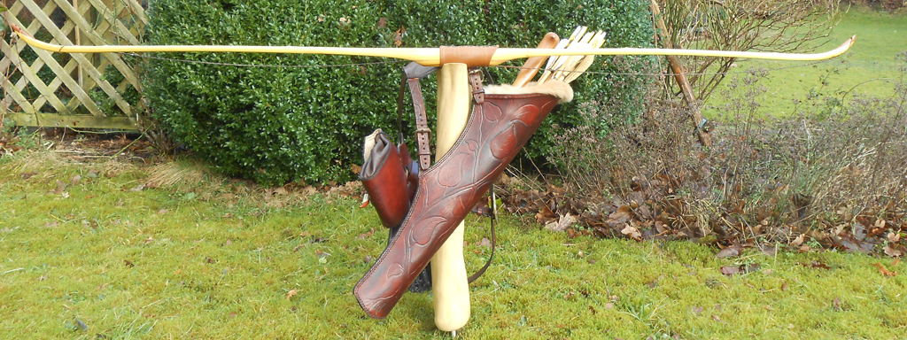

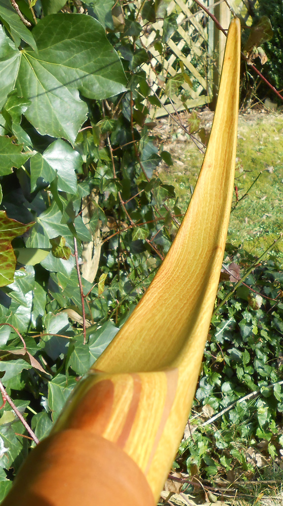

Diesen Bogen hab ich schon beim letzten NBBT im Juli angefangen und bis er im Januar fertig wurde, eigentlich nur Probleme mit gehabt.
- das Griffstück hat sich mehrfach gelöst --> neues Bambusbacking mit Powerlam drauf
- Nocke hat sich bei aufgespanntem Bogen gelöst --> mit Epoxy neu verklebt
- Zuggewicht war zu hoch und Tiller hat sich verändert --> Bogen geschäckt und neu getillert
aber zum Schluss ist alles gut geworden. Ich schiesse den Bogen mittlerweile seit Anfang Januar jede Woche beim Training und hab ihn auch schon auf zwei Turnieren geschossen. Was soll ich sagen, ich bin voll zufrieden, er ist schnell und schießt sauber.
Hier nun ein paar Daten:
Osage mit Bambusbacking mit 6,5 cm Perryreflex
Osage im Griff mit ca. 2,5 cm reflex verspleißt
Overlays und Zierlagen im Griff: Mirabellenkernholz
Länge: 171 cm N/N
Breite FO/Mitte/Tipps: 37/31/10 mm
Dicke FO/Mitte/Tipps: 16/11/13
Powerlam: 400 x 4 mm
Gewicht: 670 Gramm mit Sehne
entspannt
entspannt
Standhöhe
Standhöhe
Vollauszug
Vollauszug
Sehnenlage
Sehnenlage
Griffbereich
Griffbereich
Hohlkehle
Hohlkehle
obere Nocke
obere Nocke
Griffbereich
Griffbereich

Der ist ja auf jeden Fall mal sehr hübsch geworden. Hast Du den Eindruck, dass das Hohlkehlendesign den Bogen seitenstabiler macht?

Scheint zumindest so, da verdreht sich nix. Ich bin aber gerade dabei einen neuen Osage/Bambus zu bauen, ohne HLB aber R/D verleimt. Ich weis aber nicht, ob man das miteinander vergleichen kann, mal sehen.

Geiles Teil! Das Wurfarmprofil finde ich seehr abgefahren.
