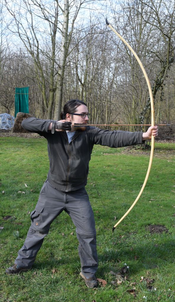

Moin,
einer geht noch diesen Monat, den Rest spar ich mir mal für April und die Folgemonate auf ;)

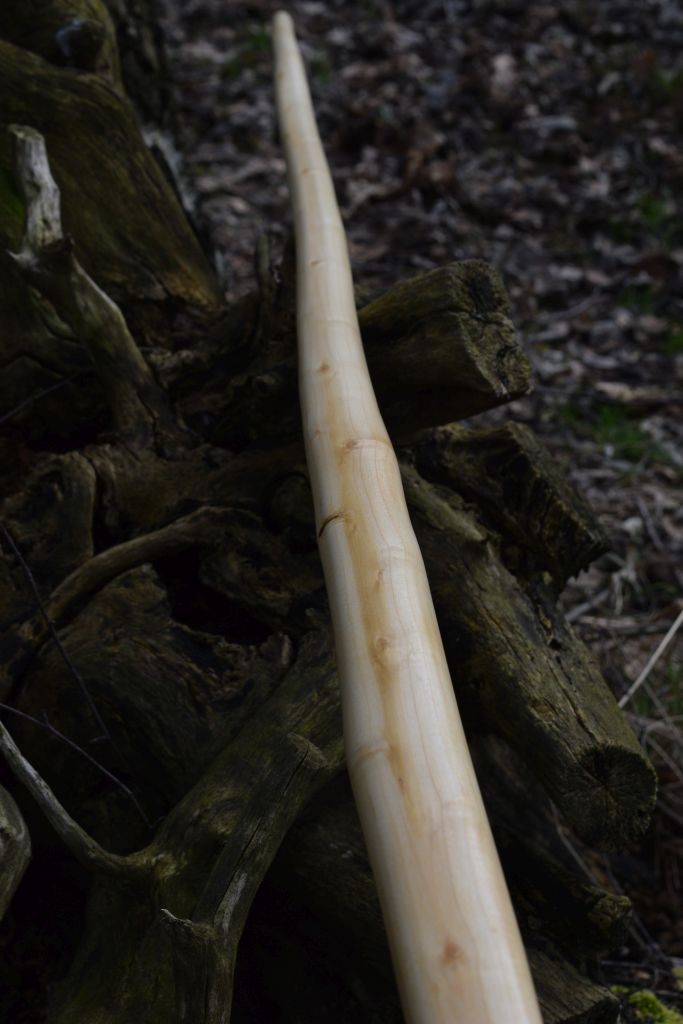

Eigentlich sollte dieser Bogen so um die 70lbs kriegen, das Ding ist aber direkt aus der Tillerhölle entsprungen. Wer schon mal versucht hat, nen Bogen mit nem ordentlichen reflex zu tillern, weiß was ich meine. Irgendwann hieß es nur noch, bieg dich oder ich brech dich, und ich habe das Ding solange mit der Raspel malträtiert, bis ich es endlich vernünftig auf Standhöhe bringen konnte. Jetzt ärger ich mich, dass ich nicht etwas geduldiger war. Naja...
Schiessen tut er ob seines recht hohen Gewichtes aber erstaunlich gut, Schehe/Schwarzdorn scheint ne gute Rückstellkraft zu haben. Wirklich Spaß machts aber nur, wenn man ihn auch wirklich auf 29" zieht.
Standhöhe sieht etwas komisch, ist aber dem starken Reflex im unteren WA geschuldet. Ich denke es passt so, ich habe ein bischen rumexperimentiert und die Pfeile gehen so sehr gut raus. Der Bogen ist so genau im Druckpunkt (ist außerdem die geometrische Bogenmitte) ausbalanciert.
Holz: Schehe/Schwarzdorn
Länge: 1,8m
Gewicht: 630g

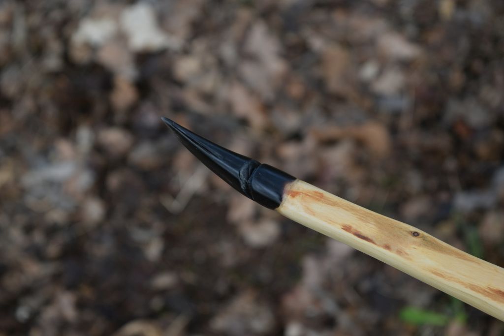

Hornnocken aus Kuhhorn
D-Profil
Finish: Schellack

Ein schöner Bogen und wie immer schöne Bilder.
Ist/soll der Griff steif (sein). Oder liegt das auch am Reflex.
Jörg
Rotzeklotz
Beiträge: 1777
Re: Schleh-L-B, 55lbs@29"
Beitrag von Rotzeklotz »
Ja, er setzt von der Bogenmitte aus leicht zum Reflex an. Möglicherweise ginge da auch noch ein Tucken mehr Biegung, aber mein Auge sagt mir auch vom Dickenverlauf, dass ich da lieber nicht mehr rumkratze.
Letztlich mache ich das immer nach Gefühl, nix mit Raster, Fotos und Ellipsen etc. In dem Fall sagt es mir, dass es so gut is.

Ganz ehrlich? -- ist ein sehr schöner Schwarzdorn, der es m.M. nach aber verdient hätte, daß du dem an der anderen, leicht deflexen Seite auch noch einen leichten Reflex reinbiegst, einfach der Symmetrie wegen...
Ansonsten wie gewohnt, sauber verarbeitet u.s.w.
Hübsche Knorre, lass Dich nicht hetzen, ein bisschen Individualität steht dem Bogen gut 8)
Beitrag von Grombard »
Sieht urig aus der Prügel.
Standhöhe sieht wie du selbst sagst schon etwas eigen aus... bei dem derb asymmetrischem Reflex aber auch nachvollziehbar.
Und wenn er gut wirft ists am Ende Wurscht.
Eben. Besser als einen Reflex reinfoenen, der sich eh wieder rauszieht.
Beitrag von wanttostart »
Dieser Bogen zeigt mir wieder, dass an erster Stelle die Funktion steht und dann als Sahnehaube noch die Form draufgesetzt werden kann .
Gefällt mir sehr gut.
Also mich stört die Asymmetrie nicht, gerade Stecken habe ich hier ohnehin Dutzende rumliegen. Am Ende kommt's darauf an, wie das Ding schiesst, und da seh ich keinen großen Unterschied, weder im positiven noch im negativen, zu nem auf Standhöhe "ordentlich" aussehendem Prügel.
Servus, mir gefällt er - wichtig ist das er gut schiesst und bei Vollauszug sieht er auch ok aus.
Schlehe muss ich auch mal versuchen, ist halt schwer ein gutes Stück zu finden.
Beitrag von Heidjer »
Moin Jonas, hab ich Dir schon mal gesagt wie gut mir Deine Haltung im Vollauszug gefällt?
Auf den Bildern von Dir, ist Dein Oberkörper immer im Schulbuchmäßigen T
Ach ja, der Bogen gefällt mir auch. ;)
Beitrag von conti03 »
Klasse Bogen geworden das Beste aus dem Wuchs gemacht.
Beitrag von killerkarpfen »
Schee Dei Schleeh!!! :D
Asymmetrischer Reflex ist immer eine grosse Herausforderung. Das hast Du aber gut gemeistert.
Seit wann ist denn die Standhöhen-Optik wichtiger, als die Biegung im Vollauszug?
Ich finde, Du hast das sehr gut hingekriegt, Rotzeklotz.
