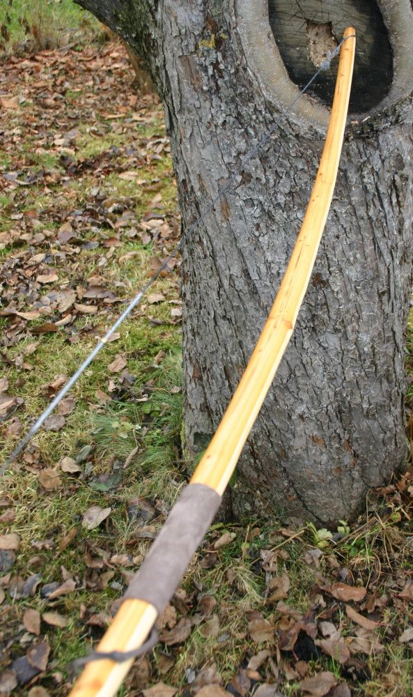

nach langer Zeit möchte ich auch mal wieder was zeigen.
Ich habe vor kurzem im Thread "Holzzeit" meine Eibenernte präsentiert. ;D
Hier folgt nun das erste Ergebnis. Der Stave stammt aus einem dünnen Stämmchen mit ca. 7 cm Durchmesser. Das Stämmchen wr kerzengerade und auf einer Seite fast astfrei, nur in der Mitte ein kleines Ästchen mit ca. 5 mm.
Nach dem Ausschneiden mit der Bandsäge wollte der Rohstave unbedingt ca. 1,5 Zoll deflex werden. War nicht perfekt, aber in der Bogenflucht sprich Sehnenlage blieb er schön brav gerade.
An einer Stelle war der Splint leicht beschädigt, folglich musste ich Ringe abnehmen. Diese waren knapp einen halben Millimeter dick. Nach 5 Stunden waren 3 Ringe erfolgreich beseitigt ::) (ist ne Friedhofseibe und musste wohl immer im Schatten wachsen).
Nach Fertigstellung hat der Bogen insgesamt Set von ca. 2,5 Zoll und damit kann ich echt leben.
ich habe zwar schon viele Bögen gebaut, aber bei Eibe war ich Neuling. Ist schon ein geiles Holz und so ganz anders als alle anderen Hölzer, die ich bisher bearbeitet habe.
Der Bogen wirft richtig gut und wird seinem neuen Besitzer bestimmt sehr viel Freunde bereiten.
Hier nun die technischen Daten und die Bilder:
Länge NtN: 67 Zoll
56 lbs bei 28 Zoll Auszug
D-Profil
Griff mit Schnürung braunes Wildleder
Fastflight plus Sehne 10 Strang
Nockoverlays schwarzes Horn
Finish 2 Lagen Bindulin Holzöl

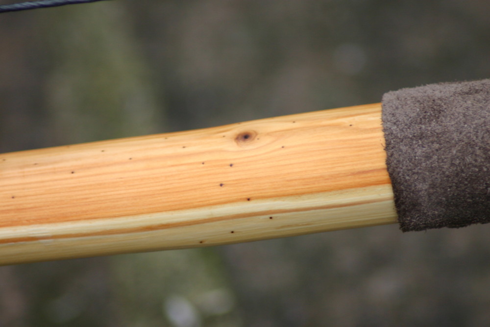

Bogenbauch oberer Wurfarm
unterer Wurfarm
unterer Wurfarm

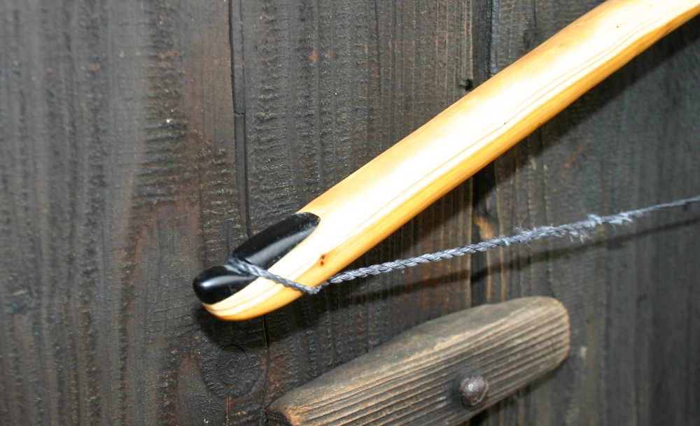

Overlay 2
Overlay 2
Overlay 1
Overlay 1

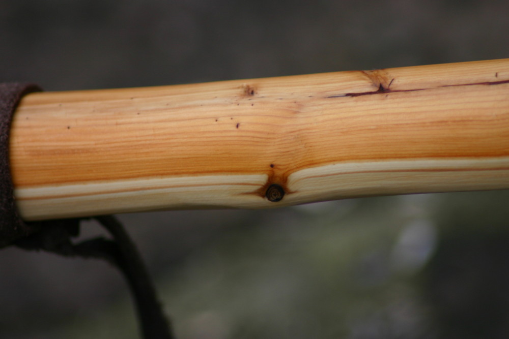

Griffbereich
Griffbereich

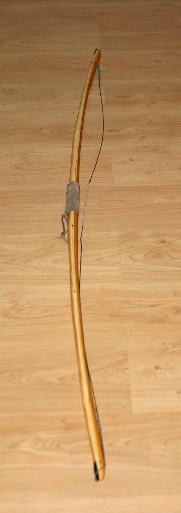

abgespannt
abgespannt

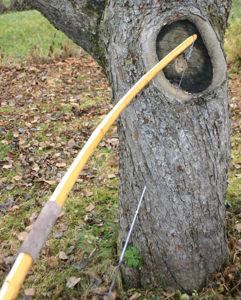

Standhöhe
Standhöhe

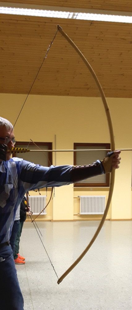

Vollauszug
Vollauszug

Dein neuer Bogen gefällt mir sehr gut.
Wie ist denn ungefähr das Verhältnis Splint zu Kern?

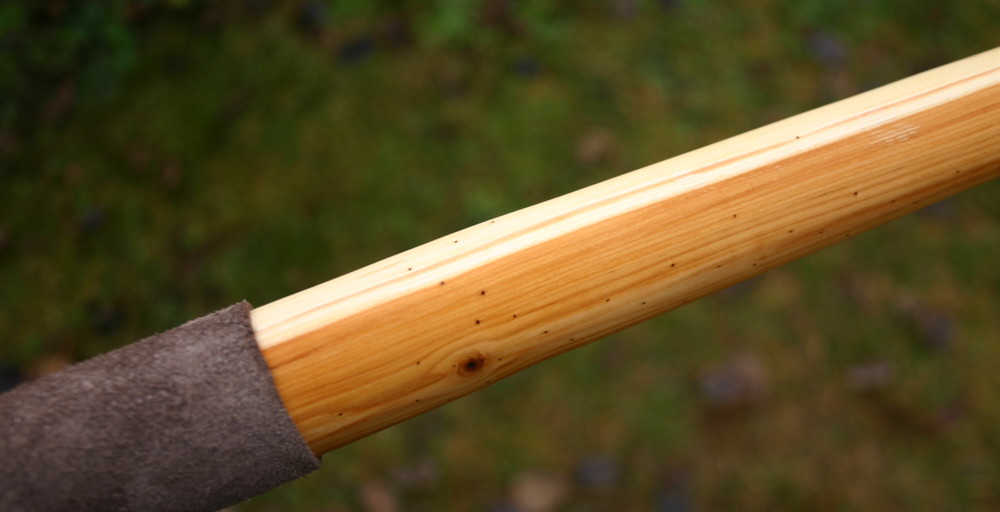

Schöner Bogen. Könnte für meinen Geschmack außen etwas mehr biegen, aber passt.

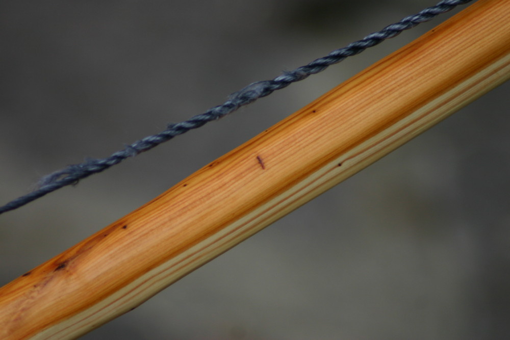

Und an den Fotos kann noch gearbeitet werden, nur das dritte und letzte Bild lassen erahnen, was für ein schönes Stück Eibe du ergattern konntest ;)

@ Ilmarinen: Diese Eibe ist beim Splint-Kernverhältnis etwas chaotisch. Mal relativ passend 1:2, aber auch sehr viel 1/1.
@ Rotzeklotz: Du hast recht, ich hatte heute das Objektiv, das schon zweimal runtergefallen ist :D . Morgen früh mach ich noch ein paar bessere Bilder.

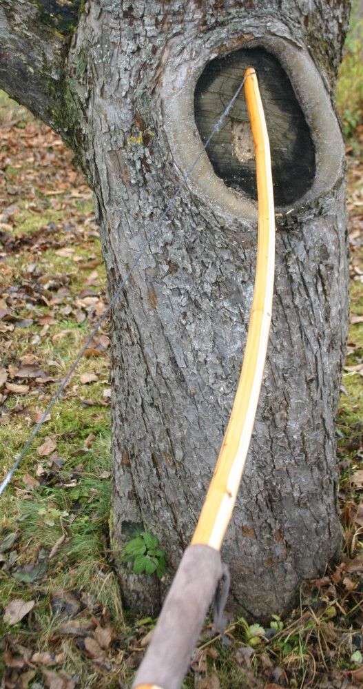

Irgend wie finde ich steht der Bogen auf dem Kopf. Der untere Wurfarm scheint harmonischer zu biegen, oder der obere könnte, wie schon gesagt nach aussen ein wenig runder sein.

Netter, schlichter Bogen und ich finde es gerade gut, dass der aussen nicht viel arbeitet. Das Holz kann das.
Ist die Auszug-Angabe nach AMO?

Sicher die Eibe steckt das ohne weiteres weg, eine gewisse Unregelmässigkeit ist ja auch gewollt.
Bekanntlich soll der untere Wurfarm ein wenig stärker sein, damit dieser schneller wird und den Pfeil im Abschuss von der Hand abgehoben wird. Dazu spielen noch andere Faktoren wie ein genau gesetzter Nockpunkt mit.
Dies scheint hier umgekehrt zu sein, wobei je nach Aufnahmewinkel oder Position der Kamera die Optik täuschen kann.
Wenn der geneigte Bogenbauer sich bemüht kleine Optimierungen in seinem Bogen einfliessen zu lassen ist dies ein Punkt der sich merklich auf den Pfeilflug und die Treffsicherheit auswirkt.
Und das wiederum, wenn man so schönes Holz zur Verfügung hat ist sicher nicht verkehrt. ;)

Re: Langbogen Eibe 67 Zoll 56 lbs @ 28 "
Ja, noch etwas genauer betrachtet, würde ich jetzt sagen, dass der obere WA schlicht noch etwas zu stark ist und ab ca. 1/3 nach dem Griffbereich mehr biegen sollte. Gutes Auge Herr Killerkarpfen.

Der geneigte :D Bogenbauer wird die Ratschläge gerne bei der nächsten Eibe umsetzen.
Wenn ich das Auszugsbild anschaue, meine ich, dass beide Wurfarme in etwa gleich biegen. Die Perspektive bei dem Bild ist vielleicht auch nicht ideal. Und die Pfeile heben super ab und kommen flott und gerade aus dem Bogen.
Sicher könnte er aussen etwas mehr biegen. Mir als Eibenneuling kommt es aber so vor, als wenn gerade deshalb ein richtig kraftvoller Schub aus dem Mittelstück kommt. Ich denke auch, dass diese Eibe das gut vertragen kann.
Ich hab ja noch ein paar schöne trockene Stücke, und die Anderen sind auch nicht ohne (wenn sie dann mal trocken sind ::) .

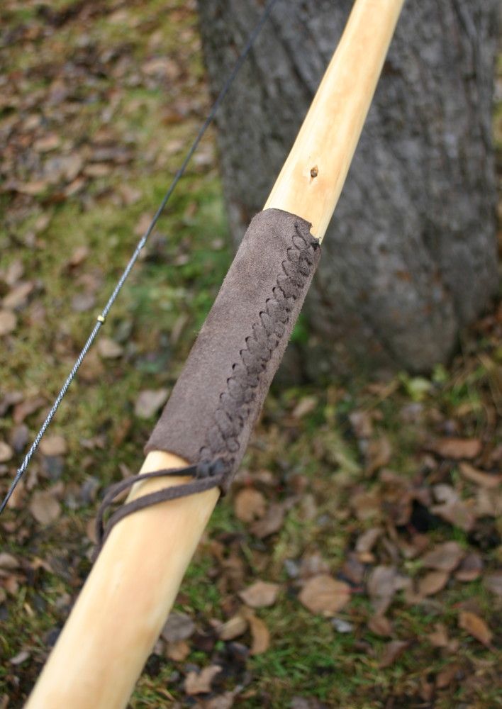

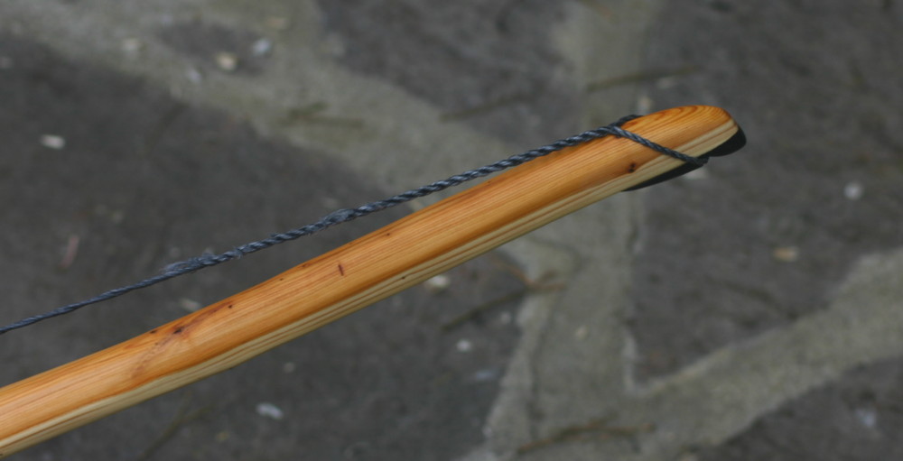

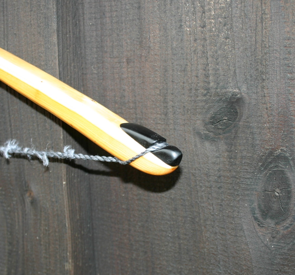

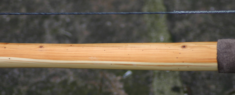

So, hier nun wie versprochen ein paar bessere Bilder (besser gehts nicht, schickt mir ein bisschen Sonne, dann hab ich bei dem Makroobjektiv ne kürzere Belichtungszeit, dann wirds noch schärfer ;) )
