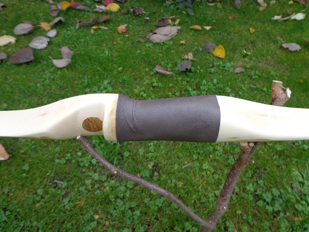

Nach ein paar Bögen, die zwar gut funktionieren, ich aber nicht unbedingt für präsentationswürdig halte...
habe ich mal wieder was fertig bekommen was mir wirklich gut gefällt.
Die Klingen haben keinen sinnvollen Hintergrund. Aber ich find die Optik halt sehr ansprechend :)
Liegt nun schon ein paar Tage fertig rum der gute.
Heute endlich mal kein Regen... Kinder schlafen... also rausgeschlichen und Photos gemacht.
Stöckchen Hasel, Nocks und Pass aus Aische
178cm NtN
44#/28" ... sieht aber bis 30" sauber aus und stackt nicht.
742g mit Sehne
Sehne 14Strang B50
Finish 4x Leinölfirnis

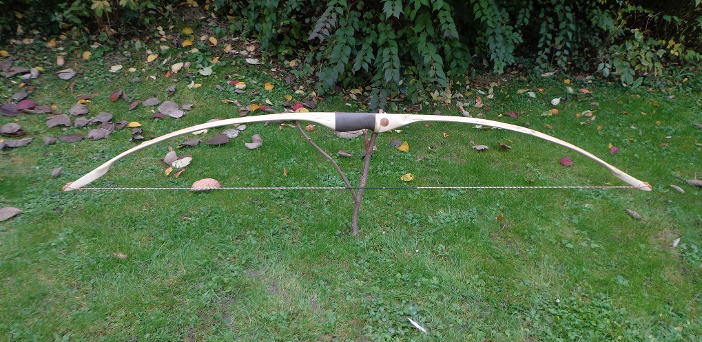

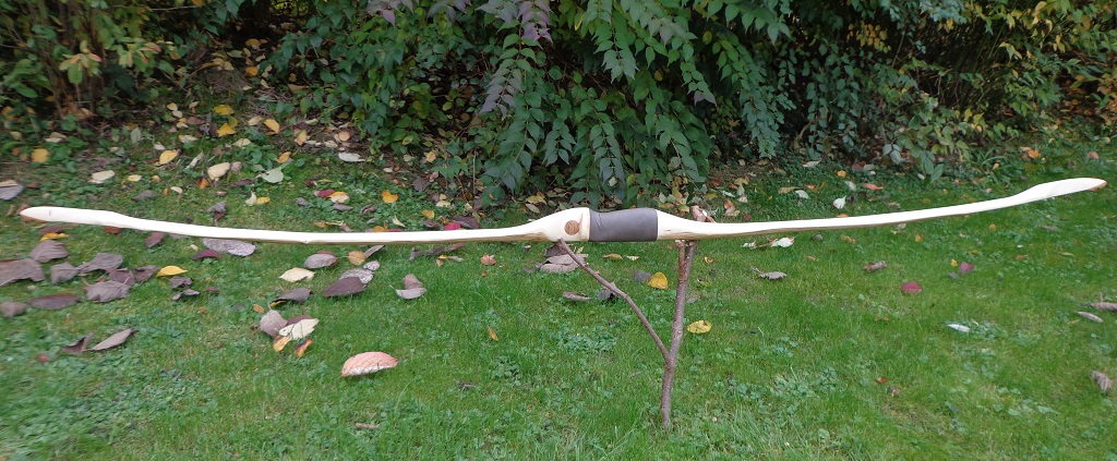

Entspannter Bogen

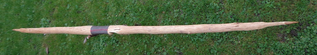

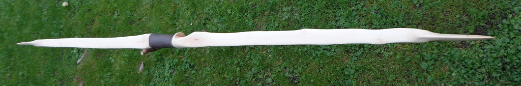

Starre Klinge
Seitenansicht
Griff mit Schussfenster

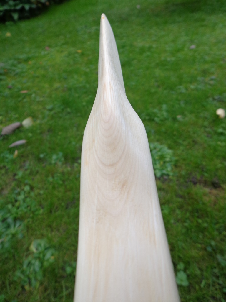

ein Fadeout mit schicken Linien ... musste mich erstmal erleuchten lassen, dass das ok ist... dachte der Stave hat einen weg ;D
n bissel krumm sind meine Gurken irgendwie immer
Bäuchlein
Standhöhe
28" Auszug, soweit ich das mit Selbstauslöser hinbekommen hab ( vielleicht aber auch nur 27... bei 28 dürfte eigentlich nur die Spitze vom Pfeil rausguggn)

Sieht schön aus abehr hat er durch das gewicht an den Tips keinen Handschock?
Ist die Sehne durchgespleißt oder einfach nur zu kurz geworden und du hast sie dann eingedreht?
Der Tiller sieht schön aus soweit ich das beurteilen kann ich bin froh wenn ich das auch mal so gleichmäßig hinbekomme ;D

Aber nachdem mir mein letzter Mölleversuch leider am Rücken gerissen war.... Mir die klingenförmigen Wurfarmenden aber soooo gut gefallen dachte ich, ich versuche es mal mit ganz kleinen ;)

Aber beim Mölle ist das Verhältnis Biegezone zu Klinge ca 4:3 ... Hier eher 4:1 ....
