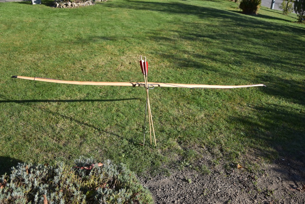

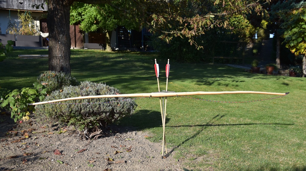

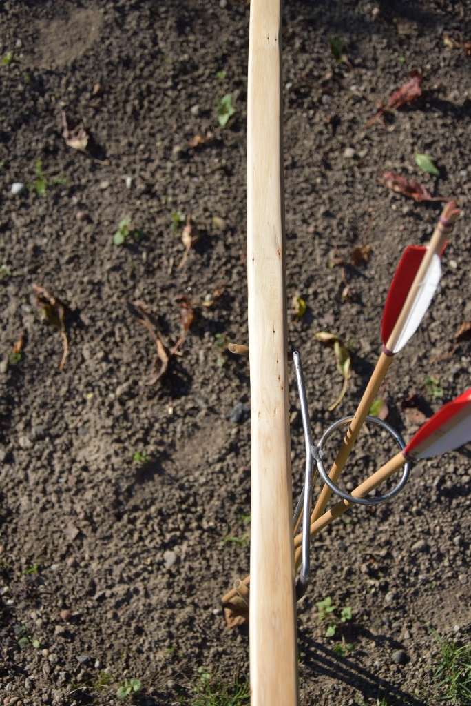

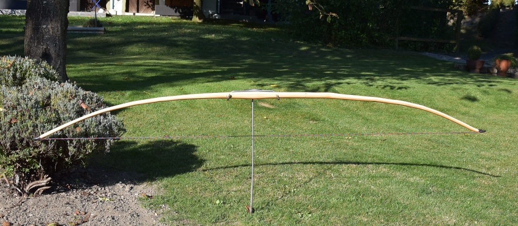

Gegen Herbst ist wieder Bogenbauzeit. So ist aus Musse wieder einmal ein einfacher Üechtländer entstanden der auch einmal bedenkenlos auf über 30" gezogen werden kann. Etwas für den Mittelalterfreund dem die echten Kriegsbögen doch nicht liegen.
Gefertigt aus einer alpinen Eibe von einem Südhang am Thunersee. Die Jahrringe sind nicht die feinsten, doch der Früh- Spätholzanteil sieht sehr günstig aus. Der Baum ist auf etwa 800m ü.M. im Kalkfelsen gewachsen. Das dort herrschende Klima hat sich nach meiner Überzeugung nicht schlecht auf die Holzeigenschaften ausgewirkt. Es ist jedenfalls ein zäher widerspenstiger Hund, der trotz schönem Faserverlauf nicht einfach zu bändigen war.
Der Bogen zieht sich recht linear zunehmend ohne spürbares Stacking. Bei niedriger Standhöhe ist spürbarer Handschock da.
Der Bogen mit 30" Auszug Sehnenverlauf
Der Stave war noch nicht wirklich durchgetrocknet, da hat er sich leider während den Ferien etwas verzogen.
Auszug 28"
Länge N to N 61/2 Fuss 198.3cm
Der Bogen bringt
bei 28" Auszug 48#
bei 30" sind es 54#
Breite Dicke im Griff 11/4 x 11/4" 32x32mm
Wurfarm Mitte 32x21mm knapp ein 5/8 Verhältnis
Enden ca 7/16" rund 14mm
Gewicht 673gramm

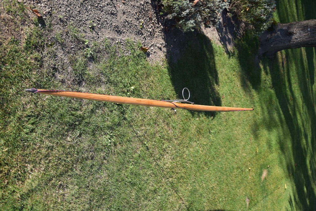

Die Wurfarme laufen bis zur jeweiligen Mitte parallel und verjüngen sich erst dann zu den Nocken.
Der kleine Recurve am unteren Wurfarm ist so gewachsen.
Auszug 28"
Der Bogen bringt
bei 28" Auszug 48#
bei 30" sind es 54#
Gewicht 673gramm

Offenbar liegt im alpinen Raum gerade irgendetwas in der Luft, das die dort ansässigen Bogenbauer aus ihrem Bau lockt, sie ihre Kameras zücken und fleissig Bögen präsentieren lässt
Der gefällt mir auch gut! Kannst du was zu diesem Bogenyp sagen? Ich habe vorher noch nie etwas von Üechtländern gehört.
Eine kleine Anmerkung: Der untere WA scheint mir n Stück zu stark im letzten Drittel zu biegen, oder täusche ich mich da bzw. gibt es gute Gründe dafür?

Als Üechtland wird das deutschsprachige Gebiet um Freiburg im Üechtland bezeichnet. Freiburg/Fribourg Schweiz. In älteren Chroniken wird zum Teil das ganze Gebiet westlich von Bern das deutschsprachige Seeland und Teile vom Frienisberg bis in die Voralpen des Sensegebiets als Üechtland bezeichnet. Heute zählt eigentlich nur noch das Sensegebiet bis zum angrenzenden Murtensee dazu
Dort am Rande findet man dieses typische eher flache Bogenprofil. Wahrscheinlich vom gleichen, einem berühmten unbekannt gebliebenen Bogenbauer erschaffen
Im Grunde wurden nach den archäologischen Funden in der Schweiz, die meisten Bögen mit diesem seitlich ovalen Wurfarmprofil gebaut. So ist anzunehmen, dass es im Üechtland nicht anders war.
So es denn für diesen Bogentyp keinen bezeichnenden Namen gibt, benenne ich meine eben nach ihrem Herstellungsort.
Ähnlich dem ELB, Burgunder, Holmegaard und Oberflacht.
Was die Helvetische Bogenbaueraktivität anbelangt könnte das im Zusammenhang mit der vielerorts endenden Herbstferienzeit stehen.
der untere Wurfarm hat einen leichten deflexen Knick. Da sich der Knick mitten im biegenden Bereich befindet, habe ich den ganzen Wurfarm gleichmässig biegen lassen und die Stelle bewusst nicht ausgeglichen. Der gewachsene Recurve gleicht das auch wieder aus.

Sehr schön, gefällt mir gut. Hätte mich beim unterem Wurfarm auch Jonas angeschlossen, hast ja aber erklärt. Ansonsten, 1A.

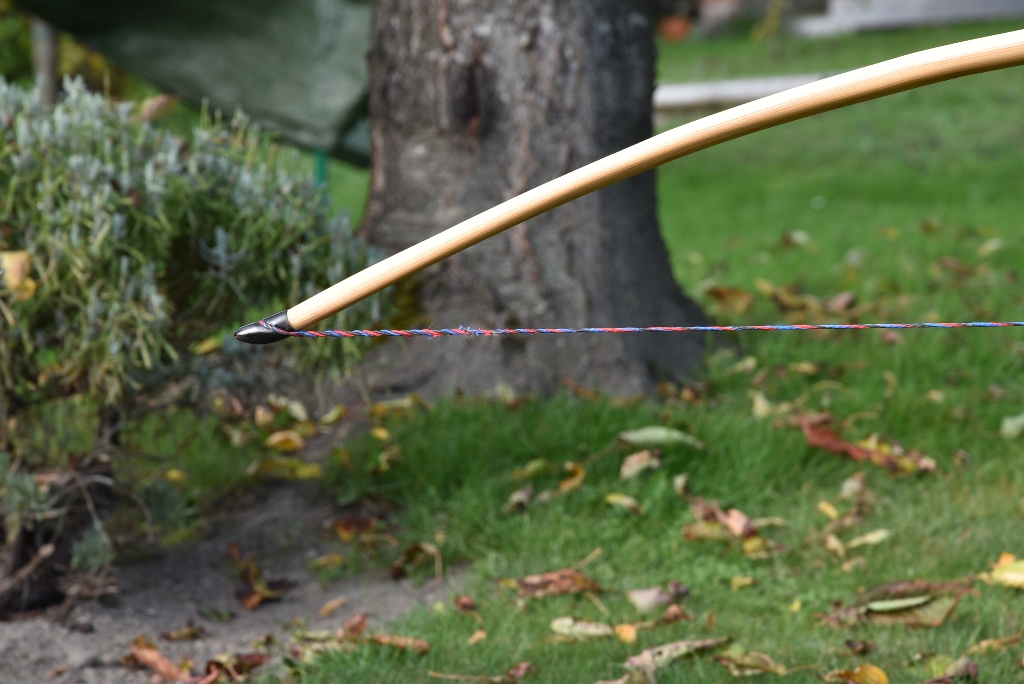

Aber was sehe ich denn da: der hat ja gar keine Leinensehne!
Bring das aber mal schnell in Ordnung
- killerkarpfen
- Beiträge: 2855
Re: Ein Üechtländer Langbogen
Hast Du dafür die Farben der Sehne studiert
Ich weiss noch gar nicht was mit dem Bogen passiert. Je nach dem wird eine Leinensehne zur Pflicht.
Wird er hingegen ausschliesslich zum 3-D schiessen gebraucht, ist die Verwendung nach IFAA Reglement leider nicht erlaubt.
Und der Vorrat schwindet merklich, es ist noch genug da, aber Leinensehnen werden immer beliebter.
